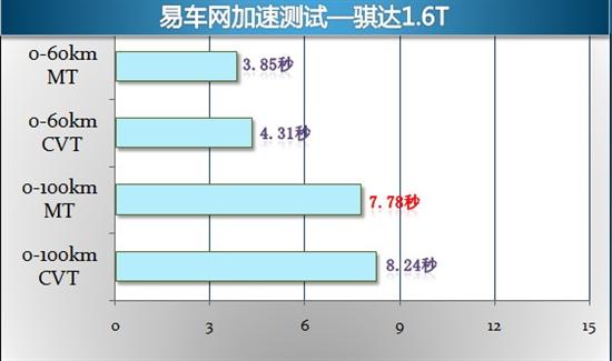

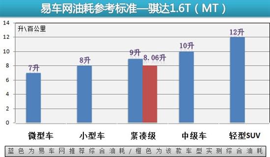

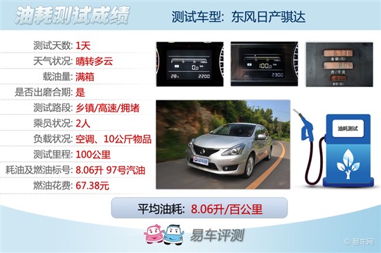

加速时间(0-100km/h) 7.78秒 油耗(100km) 8.06升

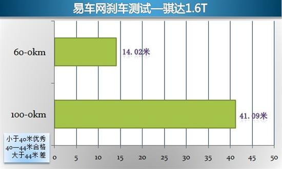

180米绕桩速度 66.97公里/小时 制动距离(100-0km/h) 41.09米

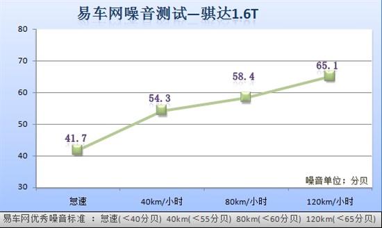

噪音
  • 车内怠速:41.7分贝
  • 40km/h等速:54.3分贝
  • 60km/h等速:56.1分贝
  • 80km/h等速:58.4分贝
  • 100km/h等速:62.7分贝
  • 120km/h等速:65.1分贝

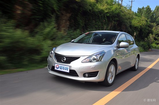

年轻化,是新骐达与老骐达最主要的区别。老款骐达的外观设计使用了大量平直线条,这在六年前其实也是比较前卫的手法,但是即便在当时这样的设计也称不上年轻。新一代骐达的线条处理以弧形为主,力争突出张力和动感。车头略微夸张的进气格栅和三角形的前大灯给骐达增添了一份凶猛的感觉。
车身侧面两条波浪形腰线是最近日韩车系最新的流行趋势,对于我这样比较传统的人来说接受起来确实需要时间,而这样的设计是否能够在未来几年内保持不过时也很难说。不过至少现在来看,这样的双腰线还是比较时髦的。

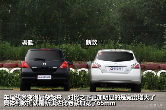

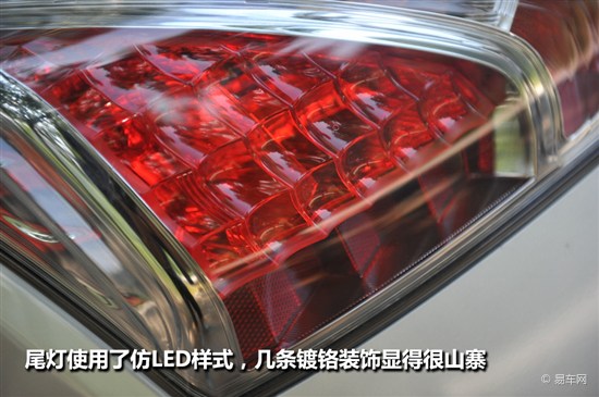

车尾明显比老款更宽,也更加低矮饱满。不过透明的仿LED尾灯看起来多少有点山寨的感觉。反倒不如老款那么有特点。当然这只是我个人的看法,外观这东西本身就是萝卜白菜各有所爱,喜不喜欢还看您的口味了。

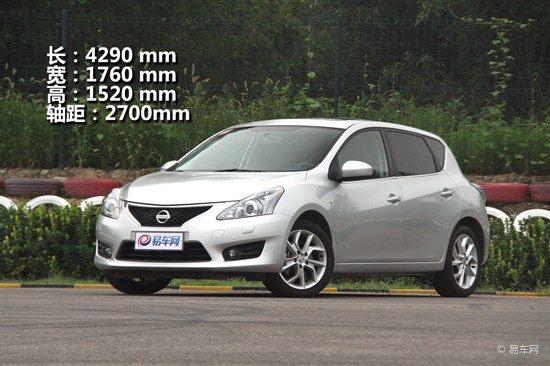

新骐达的车身高度比老款降低了15mm,同时坐姿也有所降低,因此头部空间虽说略有增加但还是显得有些窄。

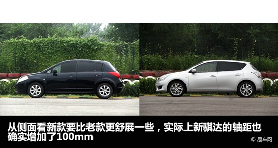

从数据上看,新骐达的轴距比老款增加了100mm,但是实际乘坐空间,而这么做的好处就是可以增强车身刚性。

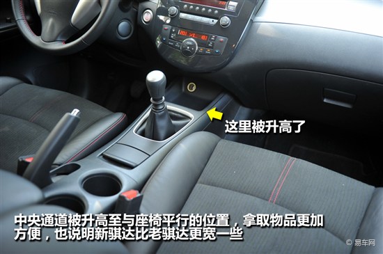

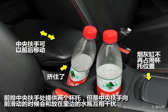

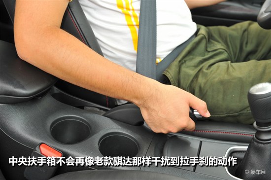

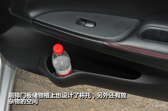

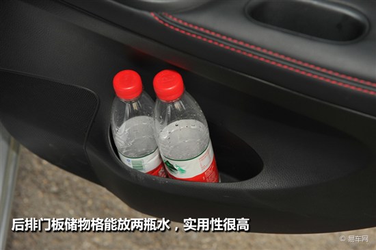

那么取消下沉设计有什么好处呢?开过老骐达的人应该都知道,包括烟灰缸、杯托在内的这些常用机构都位于中央通道之上,由于采用了下沉设计,我们在弹烟灰或是取放水瓶的时候都需要深深弯腰才能够得着,非常不方便。新款中央通道取消了下沉,烟灰缸单独设计不再占用杯托空间,不仅使用更加顺手,还等于增加了一个杯托位置。

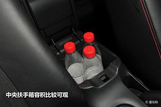

挡把前方的储物格位置非常顺手,基本上零钱、票据、手机、烟盒之类常用的东西都很适合放在里边,可惜它比较浅,储物能力有限,放多了东西就很容易在拐弯的时候散落一地。然而除了这里我们并没有找到其它适合放这些随手要用零碎物品的储物格,虽然中央扶手箱容积不小,但是它的位置注定了从里边拿取物品不会很顺手。

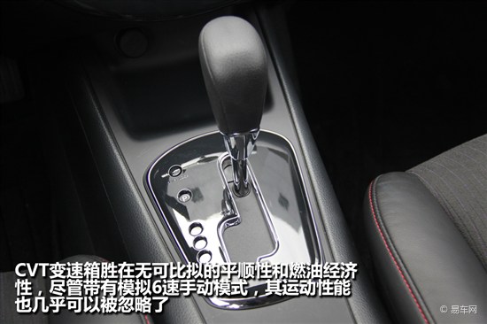

日产一向注重CVT技术,老骐达的4速自动变速箱在现在看来确实很落后了,全新的CVT变速箱带有6速手动模式,平顺性和油耗表现都要明显好过老款车型。另外普通1.6L版本还可以选择5速手动变速箱,而涡轮增压车型则可选择6速手动变速箱。

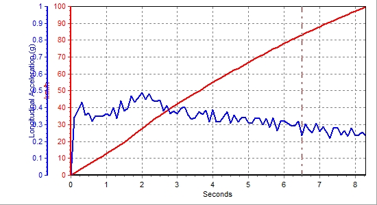

加速:骐达发动机数据很可观,虽然测试车辆为CVT版,但8.24秒的加速成绩,在同级别增压车型中依然可圈可点。起步阶段,由于无级变速器结构特殊,所以加速度并不大,甚至会觉得有些软。不过在转速突破3000之后,动力开始呈线性爆发,并一直持续到100km/h,整个加速过程并不突兀,涡轮的介入也不算激进,感觉更像是可变气门的突然变化。80km之前的加速度维持在0.3G以上,力道称得上强劲,而我唯一担心的是,这款变速箱在激烈的驾驶方式下能扛多久。

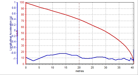

刹车:如果拿性能钢炮的标准来衡量,骐达的刹车只能排中下游,但如果你只当它是一辆性能出色的家用车,那么这个刹车成绩是完全可以接受的。由于刹车踏板较高,所以更利于腿部的发力。新骐达的刹车系统在整个过程中表现的很稳定,车头下探趋势也不明显,车身姿态始终保持在合理的范围内。值得说明的是,几组刹车下来,这套系统的热衰减情况并不明显,平均成绩达到41.8米。其中最好刹车成绩41.09米,最大减速度-1.088G。

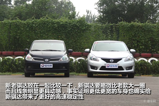

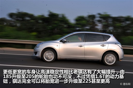

车速提高之后,转向助力会随车速增加而明显变重,最重的时候力道大约相当于我们单手举起一瓶1.25L可乐的感觉。再加上205的宽胎和更低更宽的车身,新骐达即使时速超过160公里也仍然拥有非常高的稳定性,而老款骐达时速一旦超过120公里就会明显发飘。

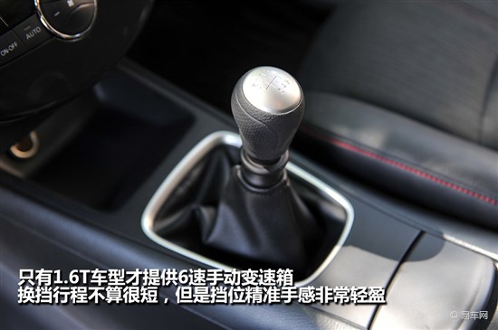

6速手动变速箱的行程并不是很短,好在挡位非常清晰,而且入挡手感极为轻盈,这对提升换挡速度有着巨大的帮助。当发动机转速超过3000转的时候,你就可以明显感受到这台1.6T发动机的威力了,不过它发力并不突兀,如果不是事先已经知道,我想绝大多数人都会误以为自己开的是一辆大马力自吸车型。

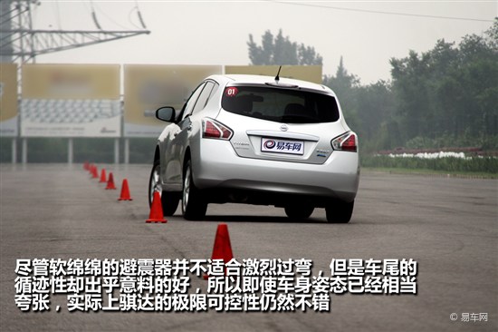

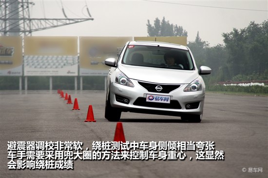

1.6T新骐达的动力却成为了它的短板。其实新骐达的调校已经明显好过老款很多很多,连续过弯的时候可以感觉到整个车身的重心转移很流畅,简单说就是车开起来非常听话,车尾灵活循迹性很好。

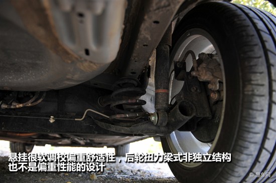

然而日产似乎并不希望新骐达成为真正的运动车型,悬挂调校完全偏向了舒适性的乐趣,尽管过弯极限并不算低,但是转弯时严重的侧倾和车头下陷还是会令驾驶者感到有些慌张。

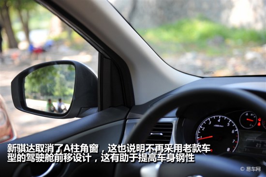

其实厂家已经对1.6T车型的避震进行了强化,但强化幅度很小,仅仅是为了平衡涡轮增压发动机的重量而已,与运动无关。不过令我们感到欣慰的是,新骐达的车身钢性相比上一代有了一定增强,激烈驾驶时车身整体性很好,虽然还没有德系车那种敦实的感觉,但是也不再会被人扣上“单薄”的帽子了。

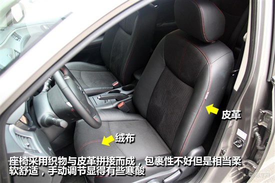

新骐达的全车座椅明显比老款更软,坐上去就和坐在自家柔软宽大的沙发上差不多,相比其它竞争车型都要明显柔软很多,另外悬挂设定也要比老款更软,所以在乘坐舒适性方面新骐达可以说比老款车型进步了一个档次。

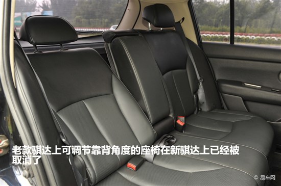

老骐达的驾驶员坐姿过高,基本上正常身高的男士都很难调整到标准坐姿。此外中控台的突起会碰到副驾驶的膝盖,严重影响了乘坐舒适性。类似这样的缺陷在新骐达身上都得到了改进,但是老款骐达那可以调节角度的后排座椅靠背却没能得以保留,这实在很令人遗憾。

我们的油耗数据,相信CVT变速箱的车款会更省油一些,自然吸气版本在理论上也应该比我们测试的涡轮增压车型更加节油。

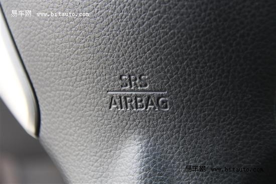

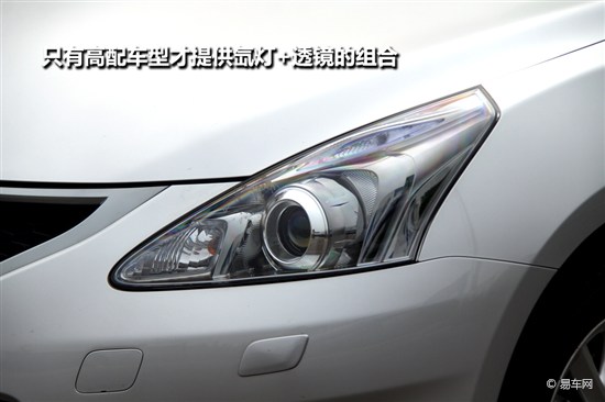

配备1.6T发动机的新骐达根据配置高低共分为两款手动型和两款无级变速型。高配和低配之间的差别主要有氙灯、VDC车辆动态控制系统和安全气帘这三项,高低配的差价为8000元,还算比较合理的范围内,其中氙灯倒是无所谓,后期加装成本很低。主要是VDC系统和气帘比较重要,后期也很难加装。

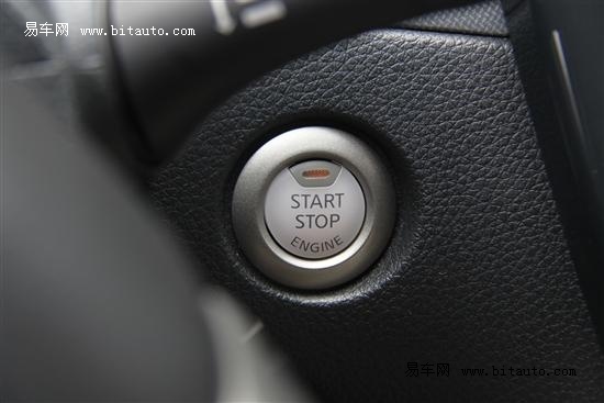

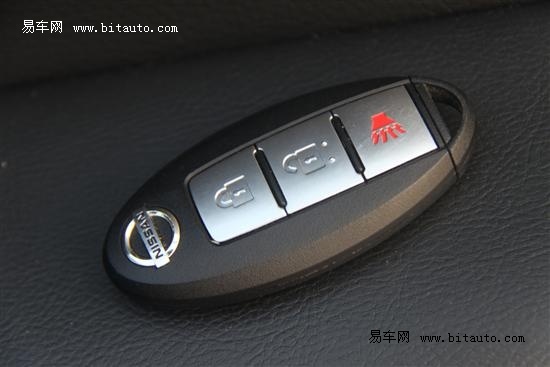

1.6T车型全部配备了205/55R17的宽胎和大尺寸轮毂,另外还有一键启动按钮和智能钥匙以及天窗、自动空调、自动大灯和真皮与织物组合座椅这些主要的装备。比较遗憾的是全系没有配备导航系统,另外四个车门中依然只有驾驶席提供了一键升降电动窗,其余均不具备一键升降功能。
