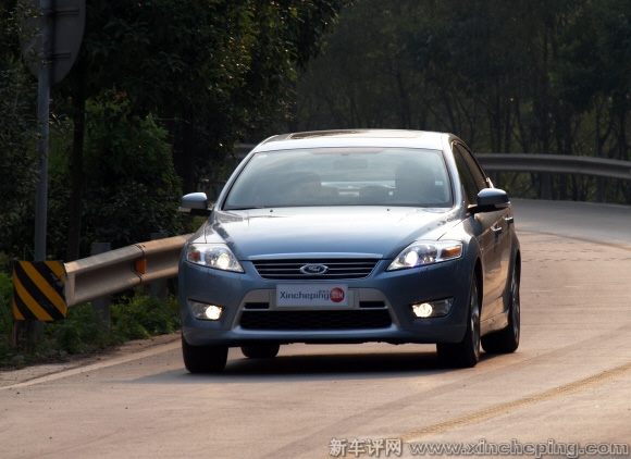

第三代蒙迪欧是福特“动感设计”理念下的产物。外形设计继承了很多iosis概念车的元素,和过去的福特车型相比,新蒙迪欧无疑是年轻、动感了许多。凌厉的线条、精致的细节,给人带来很强的视觉冲击,图中这款豪华运动版,更是全球率先在中国市场推出,它的外形,基本和邦德在007电影中开的那一款是一致的。在国内普遍气质成熟的20-30万元级别市场,这款蒙迪欧致胜的形象可以说是超前了一个时代。

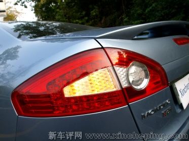

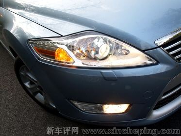

车灯做工极尽豪华、精致之能事。大灯内衬大量采用镀铬,运动豪华型还有自动水平调节的HID氙气灯泡、弯道辅助照明灯;尾灯拥有阿士顿马汀风格的蜂窝式LED灯泡,跑车化的扁平造型也跳出了同级车的固有模式。

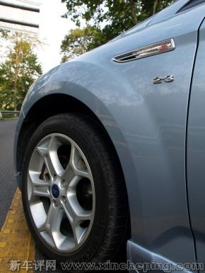

福特“动感设计”的其中一个表现手法,就是通过强烈的线条去表现“动”的感觉。蒙迪欧致胜身上有很多鲜明、强烈的线条,引擎盖和翼子板上,有精细的雕刻笔触,让人联想到一些高级跑车;侧面大幅度上挑的腰线,犹如车子有力的筋骨;五星爪式的轮圈,造型类似林宝坚尼跑车所采用的款式,极具刚毅的力量感

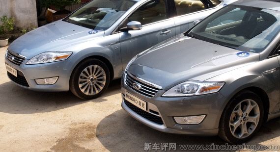

蒙迪欧致胜分豪华型与运动型,外形略有差异,表现出不同的设计细节诉求。具体差异请看下图:

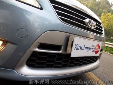

运动型装备了上面介绍过的运动车身套装,豪华型和它的差别主要是:保险杠下方的进气口没有银色边框,只有一圈细细的镀铬线,于是“嘴巴”看起来张得更大;轮圈改用更优雅的多幅式款式(轮胎尺寸相同),尾部没有尾翼,下导流件为黑色,观感更简洁。
两个版本中,运动型以细节吸引眼球,能让人一见钟情;豪华型则以体态取胜,比较耐看。

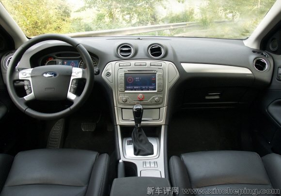

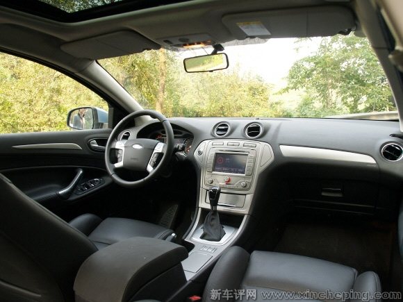

运动型采用欧洲风味浓厚的全黑内饰。金属质感的中控面板是黑内饰车厢的视觉亮点。细看之下,该面板的材料由欧版的亮金属变成了磨砂质感,技术负责人的回答是中控面板用料与欧洲版是一致的,只是最后一道工序可选择抛光或磨砂,经过市场调查,最后为中国市场选择了磨砂质感。

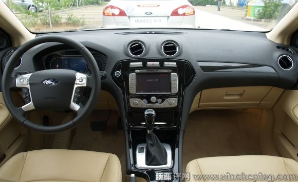

比起运动型,豪华型的浅内饰来得“大众化”一些,最值得高兴的是没有出现此前欧版试驾车上的大面积“桃木”,中控台用上颇有格调的“钢琴黑”面板,两侧则镶有暗色木纹饰件。独特的材料运用,配合米色的车厢主调,感觉协调而没有庸俗感。

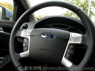

车厢舒适性装备在这个级别有愈争愈烈的趋势。方向盘上控制的蓝牙电话、音响,以及免匙进入和启动系统,都已是这个级别的常客。新蒙迪欧致胜已经将这些东西装备到位,而且像方向盘按钮、启动按钮、甚至电窗按钮的设计都花了心思,这种细节上的心思,正是过去的福特车型所严重欠缺的。

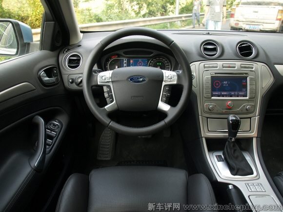

蒙迪欧致胜拥有一个十分夺目的仪表盘——将时速表和转速表移至两边,中间是一个硕大的彩色显示屏。这个显示屏是福特HMI人机控制界面系统的一部分,配合方向盘上的控制按键,可对音响、行车电脑等进行控制和设定,即使在行车中操作也不会太分散视线,安全性比起宝马、奥迪和奔驰的同类系统都要好。
行车电脑的菜单还算齐全,唯一不可理解的是缺少了平均油耗显示(只能显示剩下汽油的续航里程)。蒙迪欧致胜使用了全方位的倒车距离感应,后部探头分区探测后方障碍物的距离,并以精致的图形显示在仪表台上,十分方便清晰。

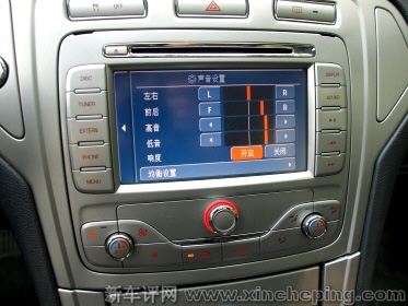

中央彩色触摸式显示屏,是豪华型的标配。音响控制已经和屏幕集成在一块,按键布置风格跟丰田类似,触摸屏菜单非常清晰,按钮也很大,操作是同类系统中最便利的。双区空调控制面板也是造型与实用兼具,福特设计师在内饰执行“动感设计”的同时没有忽略他们一直标榜的使用便利性。
原配音响的规格相当高,音质严格来说跟豪华车还有些差距,但平常路上用来听听音乐也已足够。

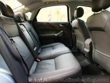

新一代蒙迪欧的尺寸变大,后排空间得益最显著。后座椅看似比较平坦和薄,但实际乘坐感很好,身体活动自如,腿部空间相当宽松,身高170cm的乘客几乎可以在后座翘腿而坐。

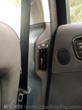

后排空调出风口设在两侧的B柱上,是仿效沃尔沃S80的设计,虽然会令车厢内风道的布置复杂一些,但可令后座制冷效果更均匀,又不会占用前排中央手枕箱的空间。后排中央的地台有轻微凸起,而不像日系同级前驱车那样做到全平,是一个功能性上的遗憾。

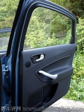

门锁开关位于门拉手上,很容易使用;后视镜的形状偏方形,提供较广的上下视角。门壁板的设计功能性十足,前后门下方的储物格都很深很大,可以容纳大瓶矿泉水。门拉手和车门手枕位置缝上一块真皮,透出豪华感。

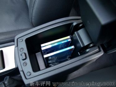

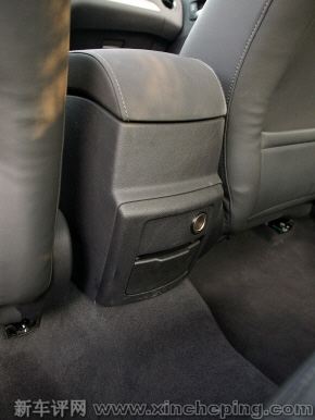

其它储物空间也没有走过场,中央手枕箱很大很深,还设有放置CD的格子;手套箱不仅深而且平整,后座手枕看起来是来自沃尔沃S40的设计,兼作杯托和储物格。前后门壁板的储物格虽然造型奇特,但内部很深,方便放置不同物品而且不易在行车中滑落

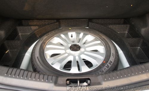

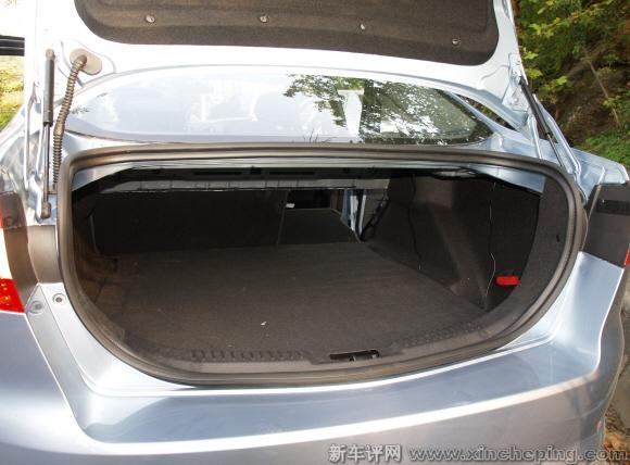

尾厢表现中规中矩,内壁很工整,可提高尾厢空间利用率。后排座椅可4/6分割放倒,全尺寸备胎周围还有很多放置小物品的格子,同样体现了对实用性的心思。备胎尺寸比标配轮胎小一号,品牌也从米其林换成了马吉斯,同时节约了尾厢空间和整车成本

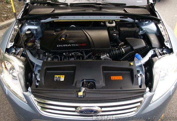

新蒙迪欧上所用的这台2.3L DURATEC HE发动机,和此前S-MAX装备的相同。这款发动机基本技术来自马自达,但由欧洲福特生产。据说初期的蒙迪欧致胜发动机仍是进口,但很快会改用长安福特南京发动机工厂国产的产品,进一步控制成本。从福特的战略来说,也不排除将这台发动机供给马自达国产车型的可能,所以这是一台对福特中国战略十分重要的发动机。
与2.3L发动机匹配的是一台日本爱信出品的6挡自动变速箱,不但规格高,还是终生免维护设计(无须更换较昂贵的自动变速箱油),对用户来说是一大喜讯。
蒙迪欧致胜只有2.3L的排量,在同级车中并不占优势,对手大都已经用上2.4、2.5乃至1.8T涡轮增压发动机。所以它必须靠效率取胜。

结果证明它的底盘功架确实了得。长时间的山路行驶,蒙迪欧致胜应对各式各样弯道的表现,可用“驾轻就熟”来形容。车身动态总是很安稳,没有诸如过度侧倾、推头等尴尬表现,响胎出现的次数也少之又少,底盘完全可以包容以较快的速度攻弯,轮胎也不易超出抓地力极限。
这个底盘的一大特色,就是悬架动作十分漂亮。在一些铺装不好的路段,会在弯中突然遭遇坑洞,一般来说,这会对正在拐弯的车造成明显的动态干扰,驾驶者常常也会心中一惊。但蒙迪欧致胜应付这种状况却出奇出色,辗过这些小障碍时,车身表现地十分安定,车轮对地面的帖服性、抓地性都相当高。
致胜的转向设定相当轻巧,在日常驾驶中让人轻松自在;它的虚位设定小,指向性很灵敏,在弯中传递着相当敏锐的操控感。不过在直线行驶时,又轻又灵敏的转向容易因为驾驶者双手轻微动作而引起车身的摇摆,使乘客感觉不舒服。高速时虽然方向盘的加重不很明显,但方向稳定性很好,从转向到底盘没有丝毫飘忽感。
我们在福克斯上就曾盛赞它的底盘对中国道路的适应能力,而比它高一级的蒙迪欧致胜,表现自然更加好。它的底盘很有欧洲车的扎实感,行驶一般路面,传上来的声音很沉实;悬挂动作很积极,面对来自地面的颠簸冲击,总能很好地化解震动,有一定的路感,但仍感觉帖服。这是一种高精度悬挂的特性,不靠软绵绵的弹簧来吸震,而是依靠车架刚度和悬挂精密来处理震动,在同级别车里堪称楷模。
