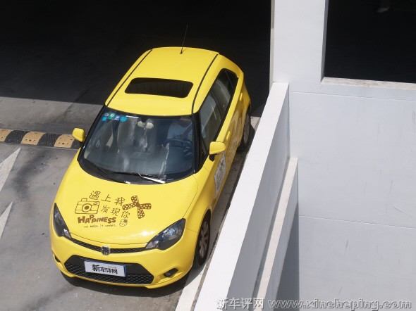

从MG6到MG3两款车已经可以看出MG重生之后的家族形象。除了MG的LOGO之外,大灯、贯穿LOGO的窄幅格栅都和MG6颇为相似,整体洋溢着青春动感的气息。
mg3
mg3 mg3
MG3车头的上半部分和MG6极为相似,但是配以一个大嘴进气格栅,年轻活泼的形象跃然纸上。深色的A柱是时尚小车的专利,铃木雨燕也有相同的设计手法,很能迎合年轻人的个性要求,尾部保险杠的黑色塑料装饰看起来颇有野性。
mg3 mg3
灯组设计是MG的一个亮点,大灯有一个勾折,“眼神”颇为犀利,尾灯与车身侧面的线条融为一体。车顶、腰线都以直来直往为主,这样平直的车顶有助于提升车内空间。

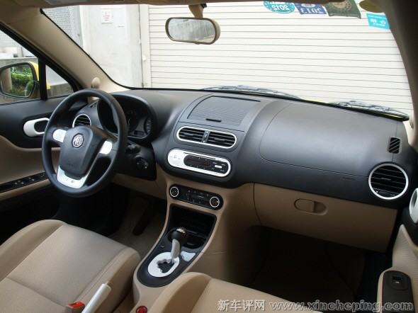

MG3在外形上有国际范儿,内饰设计也不亚于一线合资品牌的同级车。黑黄搭配的内饰观感很清爽简洁,其中多处白色点缀又彰显了年轻气息。内饰的用料较为普通,但是做工精致,足以媲美国际水准。 除了1.3L手动挡外,其他车型还可以选择全黑内饰,观感更精致,也更方便打理。
MG3 MG3
MG3 MG3

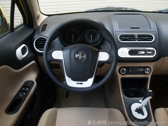

MG3的内饰以“黑白配”为主题,门把手、方向盘、中控面板、挡杆、手刹,都用上白色装饰,和流行的苹果产品有着异曲同工之妙。尤以方向盘上的多功能按钮和音响面板,是不是很像苹果的设计风格呢?上汽为MG3的内饰取名为i-style,意义再明显不过。
MG3 MG3
白色仪表盘清晰易读,垂直向下的指针模仿自一些运动型车。 开机自检的同时指针扫描一圈,也颇有性能风范,夜色下观感更佳。 仪表盘和音响面板的灯光效果也很美观,营造了很有科技感的内饰氛围。
MG3 MG3
手动空调的旋钮设计也很酷,中间通过蓝红两种颜色来指示温度,右侧的旋钮就可以控制方向、风挡除雾,所有按钮只有风量调节和压缩机开关需要手动开关。美中不足的是看到半蓝半红的指示灯总感觉有点莫名,而且在阳光强烈的时候不太容易看清。
MG3 MG3
方向盘和挡杆上的LOGO设计很精致,这款具有国际气息的内饰很容易让人一见钟情,我觉得尤其适合那些拿着iPhone、听着iPod的年轻女生。
