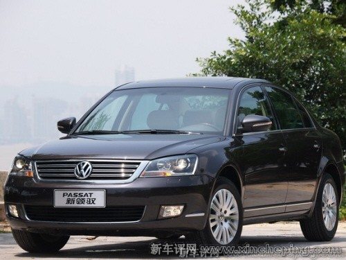

【自上而下分别是帕萨特B5、帕萨特领驭和新领驭】

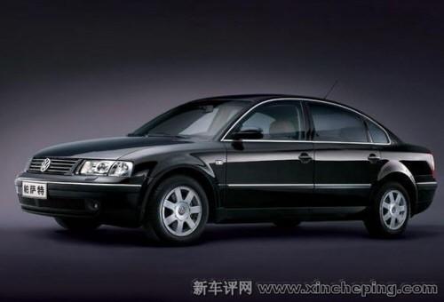

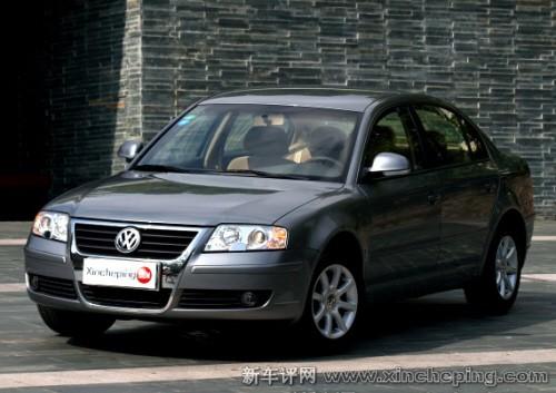

“帕萨特”之名首次出现是在2000年,大众对当时欧版Passat B5进行加长10公分轴距的“手术”后,引入中国在上海大众投产,当年与广本雅阁、别克新世纪在中国中高级车市场“三分天下”,是中国轿车历史上的重要车型。
其后大众相继在中国又引入了多款中高级轿车,例如欧版Passat B6的国产版迈腾,以及PQ46平台的CC(在一汽大众生产)和斯柯达昊锐(在上海大众投产)。而作为开国“老臣子”的帕萨特,则坚守着B5平台进行了多番本土化改良,先后推出领驭、新领驭,凭借深厚的群众口碑继续立足于市场,只是受限于产品平台技术较老,在新车辈出的中高级车市场已逐渐失去“杀伤力”。

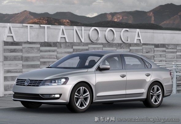

2011年伊始,终于传来了上海大众重振帕萨特江湖地位的消息。新帕萨特和一个叫NMS的项目密切相关,所谓NMS,是大众专为中、美两地市场打造的新一代中型轿车(New Mid-size Sedan)。这个车型首先在北美登台亮相,名称是2012 Passat,其中国版紧接着在2011年4月上海车展期间正式发布上市,直接命名“新帕萨特”,表明它将是历经11年的B5平台帕萨特和领驭的正式入替者,从今帕萨特进入真正的新一代。

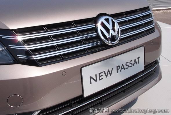

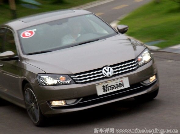

新帕萨特的车头完全遵循新一代大众车系的设计模板,只看车头,新帕萨特与新途锐、新Polo和新辉腾都可谓如出一辙,新的创意是前大灯底部增加了一道呈W形的LED小灯,它们的设计原意可能是日间行车灯,但国内用户没有使用日间行车灯的习惯,所以被设定成了夜间的示宽灯。

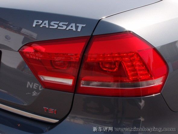

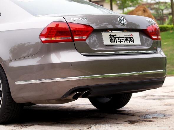

尾灯形状对大众车系来说是新面貌,牌照区形状有点像奥迪A4、A8,大灯外侧轮廓则有点像宝马3系。无论像谁,至少这是一个让人看上去很顺眼的车尾。

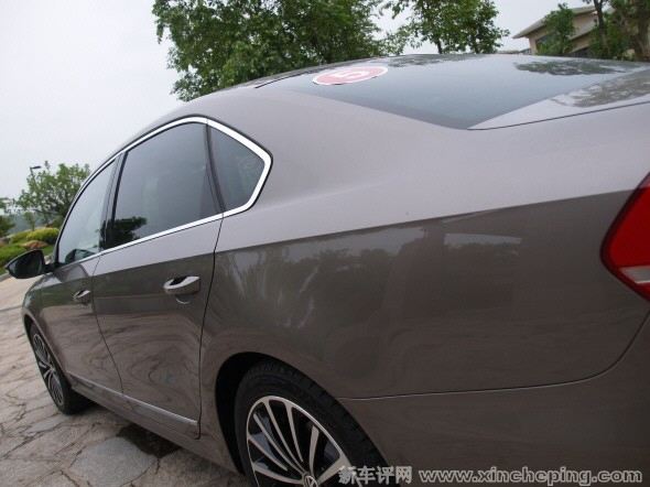

车身中部的设计是区分新帕萨特(包括美版NMS姐妹车)和欧洲版Passat B7(包括将要在一汽大众投产的B7L)的最显著着眼点。B7的车顶和腰线都是弧形的,而新帕萨特拥有平直的腰线和车顶,后车门后方的C柱上多了一个三角窗,这些元素使新帕萨特更趋端庄和稳重。

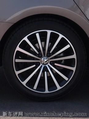

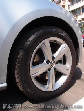

根据官方网站的资料,除1.8T最低配置采用205/60R16轮胎外,其余型号均为215/55R17,这是比较适中、偏保守的搭配。但在这回试驾活动的车中,所有2.0T车型都装上了选装的235/45R18轮胎。现场所见的轮圈则有三款,分别是17寸的五星运动风格,以及18寸的银色多幅式和黑底镀铬亮面多幅式(同级最先采用这种设计的是起亚K5),其中后两者分别对应浅内饰和黑内饰车型,搭配的细分程度很高。

一如过去在迈腾、昊锐身上的经验,这台2.0TSI用于一台前轮带动中高级轿车,再配上DSG变速箱后,传动更快更直接。试驾新帕萨特时,在干燥柏油路面静止起步,一脚踩下油门才到2/3,已经听到前轮响胎尖叫,持续时间大半秒,牵引力控制系统工作灯不停闪烁。值得一提的是我们试驾的2.0T已经配上比较上乘的轮胎,尺寸为235/45R18的邓禄普SP Sport,如此不错的轮胎都抵御不了起步时的动力,可见这套动力系统是何等“给力”了。
近年来,大众开始普及TSI发动机,无论是搭配AT还是DSG,TSI发动机尤其是2.0T的动力效率很高,已经被证实。新帕萨特也不例外,它的2.0T不仅从低速加到100km/h很有劲,更厉害的是,大脚踩住油门,从100km/h加速到160km/h都不见势头有减,它的劲道比同级的致胜和君威的2.0T都更强,也比使用AT变速箱的昊锐2.0T发力更直接。

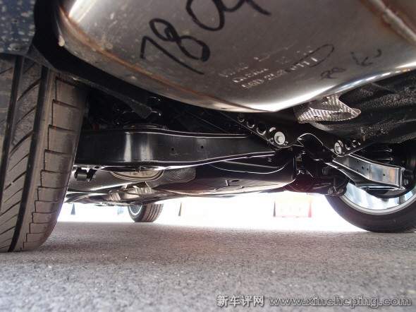

新帕萨特的底盘构造基本上源自欧洲版B7,独立多连杆式后悬挂相比老帕萨特/领驭B5的扭力梁是个与时俱进的升级。但近年来大众出品的中高级轿车,虽然有较高规格的底盘构造,实际的驾驶感受却因过分妥协舒适,而不能提供很足的信心,迈腾和昊锐都是如此。

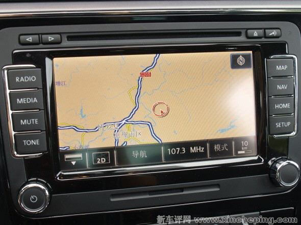

除入门级外全系都用上6.5寸的彩色触屏中控台面板,导航功能为选装配置。
这套触屏式导航我们已经很熟悉,操作不算很方便,但实用价值总体还不错。顶配版采用Fender品牌的高级8声道音响,音质在同级中属于中上水准,值得一提的亮点是蓝牙电话系统可以支持用手机播放音乐。

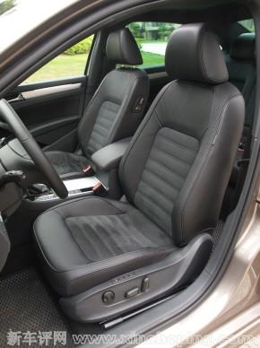

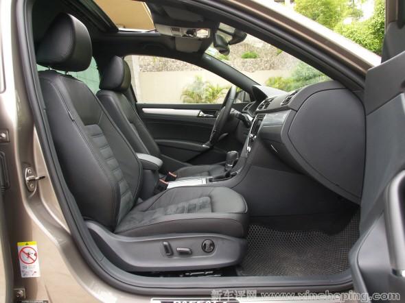

新帕萨特全系配备真皮座椅,我们试驾的顶配版还采用Alcantara反皮面料,这种面料不但增加质感,在昊锐的长期测试中也证明了它们比一般真皮表面更加耐脏耐磨。除最低配版本外的其它版本均标配正副驾驶席12向电动调节(其中4向是电动腰托),顶配版有驾驶席座位和后视镜记忆功能,新帕萨特的座椅等级总的来说是非常高。
坐上去发现驾驶席的上下调节幅度特别大,坐垫的角度也可以进行很精确的微调,四向可调方向盘的调节行程同样很长,很容易找到一个舒服的姿势。座椅包覆的感觉总体上也是我坐过的大众国产车里最好的。后座的座椅造型也给我同样的感觉,不知这与中国团队参与了研发是否有直接关系。

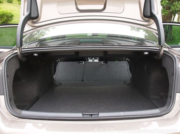

尾厢的容积有490升,内壁也算平整。难得的是作为一部商务座驾,后座靠背还可以4/6分割放到,在尾厢里拉一个拉手就可以一步到位,这是很多日系主流中高级车(例如雅阁、凯美瑞)都没能做到的功能。唯独车厢内没有开关放倒后排座椅,也没有通道通往尾厢,行车时想取放东西不方便。

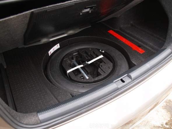

备胎方面,新帕萨特使用的是非全尺寸钢圈备胎,尺寸也达到了215宽度,真换上备胎也能跑快。

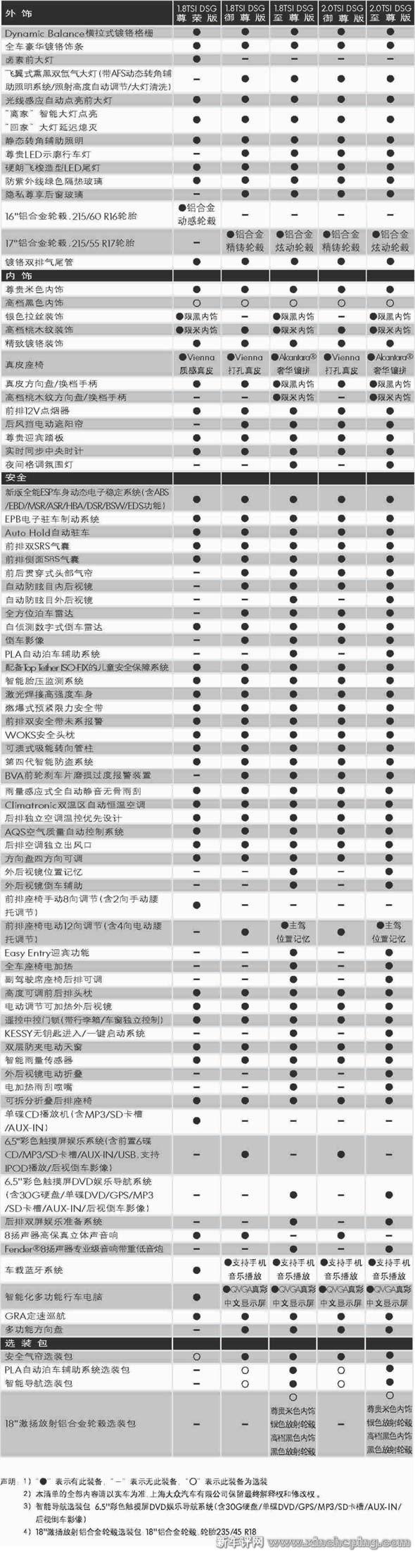

新帕萨特虽然有1.8T、2.0T和3.0L V6三个排量,但暂时只有前两者公布了具体配置。其中只有1.8T提供最入门级的“尊荣版”,这个版本没有氙气大灯,轮圈和轮胎是16寸,车厢缺少电动座椅、后座暗光玻璃和遮阳帘,没有防眩目后视镜和倒车影像,音响是单碟CD,不能选装导航和自动泊车。虽然少了这堆东西,但座椅和方向盘依然是真皮的,后座依然有独立空调控制,依然可选两种内饰颜色,驾驶上依然有ESP、EPB自动手刹和AUTOHOLD。所以这个入门级配置给人的感觉不是为了拉低价格添噱头,而是针对那些不是很追求丰富配置享受的买家而设,例如租车行业,或是专业运输、接送的公司车队。
再往上的两个配置御尊版和至尊版,在1.8T和2.0T上一视同仁。御尊版已包含氙气大灯、触屏中控台、前后泊车雷达、倒车影像、安全气帘、17寸轮胎、触屏中控台面板、电动后遮阳帘等标准配置,适合注重全面性的主流车主;顶配版再多出免匙进出和启动、驾驶席位置记忆、全车座椅加热、DVD多媒体导航、高级音响、车厢气氛灯、高级真皮和自动泊车,适合喜欢新科技和高享受的买家。
我们认为,新帕萨特虽然只有3个等级,但总体配置处于同级里比较高的水平,三个等级都有其存在价值,用户可各取所需。
