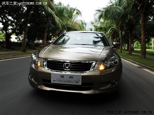

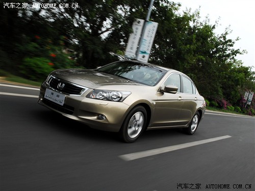

8代雅阁的外形完全是重新设计的,在这个新造型身上你几乎找不到老款的影子,我们能看到一个极为强势的攻击外形!这个外形的最大特点就是视觉的张力非常明显,从下面这张图中,我们就能看到8代雅阁的前翼子板的夸张视觉效果。
改头换面彻底变身 抢先试驾8代雅阁 汽车之家改头换面彻底变身 抢先试驾8代雅阁 汽车之家
宽厚的前脸采用六边形设计,比之前7代雅阁尖尖的前脸要大气了很多,同时带有棱角的大型中网也把运动感压入了前脸设计中。与之辉映的是棱角分明的大灯总成,厂商对大灯的描述是“凌厉慑人”,通过细品之后,我们决定把这个描述引入我们的文章中,的确是比较有感觉的.......
车身中部的腰线设计是一个亮点,内凹式硬折角技术带来了精干的侧面线条,把之前7代雅阁肉肉的平庸侧面感觉完全删除掉。当然了,我们还要看到一个维修方面的问题,内凹硬折腰线在碰撞之后,再钣金回原样子可不是个容易的事情,带来的后果肯定是更长的维修时间与更贵的费用,这个请您有个心里准备。

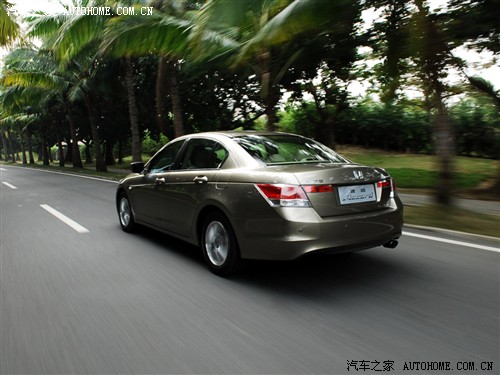

后部造型方面,8代雅阁相对较为保守,走的是厚实的风格。侧面尾灯还略微有一丝老款雅阁神韵。相对头部的凶狠改变,8代雅阁的尾部有点太低调了。

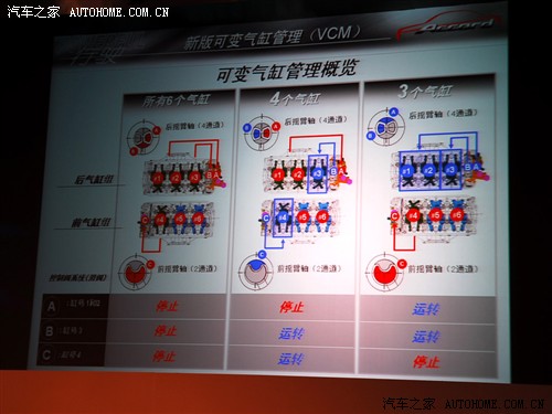

在这里我们不得不多说说8代雅阁的新3.5V6发动机,这款新发动机使用了最先进的间歇气缸管理程序,也就是说在不同负荷情况下,气缸的开启关闭也是不同的。例如:

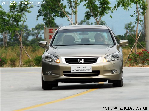

上面说的天花乱坠,大家是不是感觉汽车之家简直把8代雅阁系列发动机描述成完美发动机了?但是实际驾驶中,我们对动力的输出并不是很满意。试驾首先从2.4款开始,比较温柔的油门也带来了非常平顺的动力输出,配合重新调校的5挡自动变速箱,2.4款的8代雅阁可以用非常中庸的动力输出来形容,加速超车中它总是给我不紧不慢的感觉,有些安逸的过度了。
