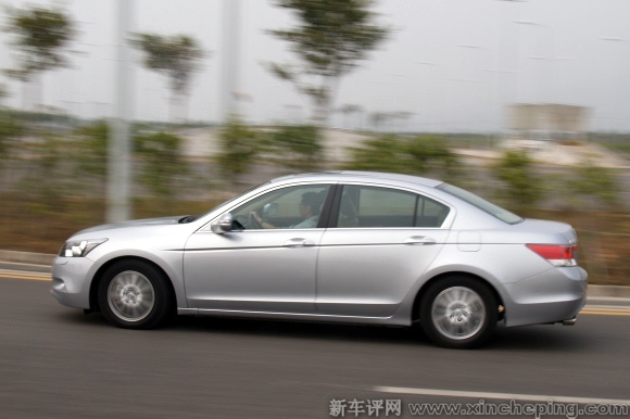

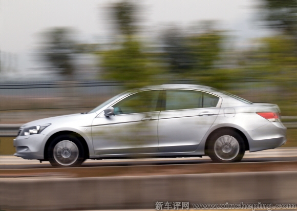

第八代雅阁的外形风格与上代相比变化颇大,改以方形硬朗线条为主调,车身的线条和曲面都更加复杂,这可以被视为精致、高档,但也会令人觉得一时间不容易适应。从实际观感来说,我们觉得新雅阁的外形设计是稳重、运动、前卫、时尚兼而有之,比上代更有高级感是毋容置疑的,但在是否“漂亮”方面,它可能属于那种“第二眼美人”,要多花时间、从各个角度慢慢细品才会发现这个造型的精妙之处。

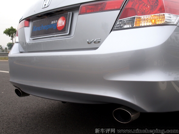

图片中的是雅阁3.5V6车型,它和主打的2.4车型差异很少,不同之处仅有带转向灯的后视镜、双尾喉、轮圈款式(轮胎尺寸都相同)以及个别细处的镀铬装饰。

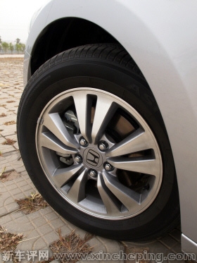

新雅阁的车身全面增长,长宽高分别达到4945×1845×1480mm,轴距达2800mm。将近5米的车长,充分满足了中国消费者“好大”的口味。不过,新雅阁全系采用的16寸轮圈与硕大的车身匹配就显得有点小,广本对此是有“苦衷”的,后面会详述。

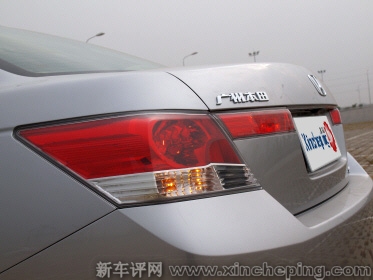

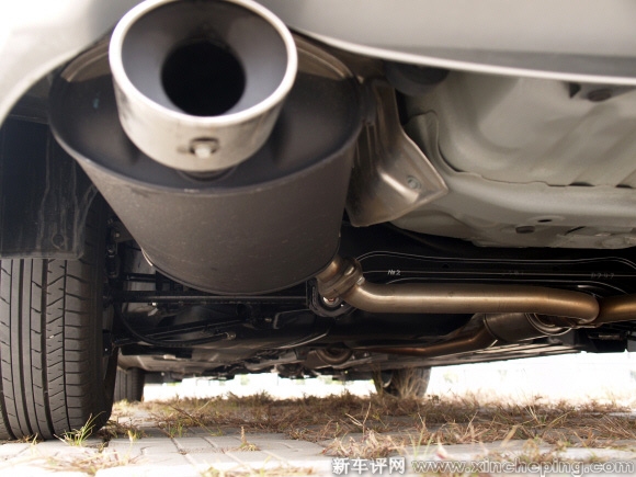

尾灯乍看比较成熟庄重,看上去简洁,实际上细节很立体,车灯层次分明,两侧又与车身几乎处于同一平面,充分显示出精致的工艺水平。后保险杠两侧和底下都有鲜明的扰流设计,是对前扰流造型的呼应。2.4L车型为单排气管,3.5车型为左右双管。

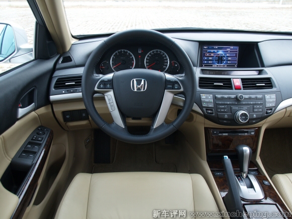

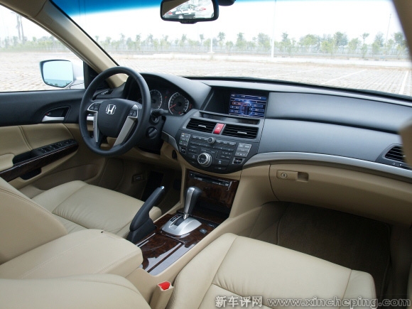

新雅阁的车厢观感明显比上代高级。富有立体感的仪表台其实在奥德赛上已经出现,但新雅阁的仪表台借鉴了更多本田家族豪华车讴歌Acura RL的风格,分成上下两层,上面是信息区,下面是操控区,这是个很有想法的理念,具体好处会在下面细说。
本田至今在中国投放的所有车型上,都坚持只提供一种内饰配色,实行“一网打尽”的方针。这样做必须有一个前提,就是厂家对目标消费群体的口味要有足够准确的把握。新雅阁就是这样,配色充分显示了广州本田对中国市场口味的积累和把握,深灰色上半部,米色的下半部,加上较多的桃木部件和适度的金属质感装饰,成为一个既豪华又有科技感的车厢。年轻的或年长的,喜爱运动或喜爱豪华的消费者,面对这个车厢相信都能接受,至少不会反感。我们也询问了广本能否为不同口味的消费者提供更丰富的内饰色调选择?答案是暂时还没此打算。
内饰做工水平保持了本田的一贯水准,但用手接触各个部分,发现中控台顶部、A柱等处均为硬质塑料件,顶棚是普通织物,精细感有所不足。不过新雅阁的内饰非常环保,它大量减少了对环境有污染的PVC材料,以及不利于人体健康的VOC(挥发性有机物)含量,改用其它替代材料。这可以作为内饰材料看起来不太精细的一个理由,而且在新雅阁的车厢内闻到的“新车味”的确很小,这种健康环保的理念应该很得人心。

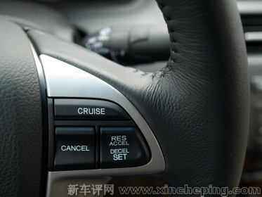

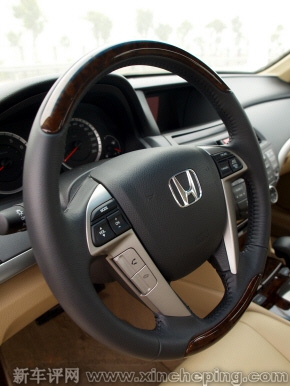

四辐式方向盘的造型颇有新意,环身粗壮,手感更运动。上图的3.5车型方向盘上下镶有桃木饰片,2.4则是全真皮。方向盘上设有方便易用的音响、定速巡航和蓝牙电话控制按钮。

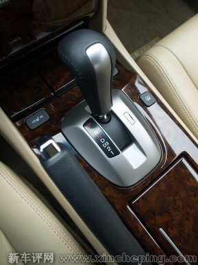

自动变速箱仍然采用传统的直排式挡闸,各挡之间行程很短,卡位非常清晰,手感紧而清脆。手刹同样是比较紧的类型,操作起来与上代的轻巧有所不同。新雅阁似乎想在这些日常操控细节上给使用者一种结实感,这与后面会说到的底盘特性同出一辙。

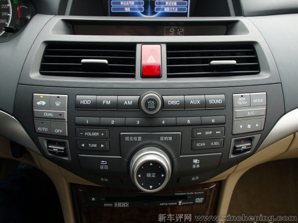

上面说过新雅阁的仪表台分成上下两个区,上面是接近路面视野的“信息区”,包括简洁明了的仪表盘、居中的内嵌式8英寸液晶屏,以及其下方的一小列黑底白字信息屏。下面与方向盘齐高的中控台和其它按钮属于“控制区”。这样设计的好处是,行车中双手可以对控制区进行操作,而视线只需转移到前风挡稍微偏下的位置,增强了驾驶安全性。
中控台汇聚了音响、空调以及导航控制按钮,乍看按钮有点多,实际编排不难熟悉,分布在两侧的分区空调控制按钮也算方便。

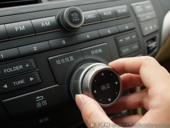

新雅阁除基本版外,全都标配了这个同级最大的8英寸内嵌式彩色液晶屏。它内含GPS导航、行车电脑等功能。采用内嵌式设计,好处是很好地避免了反光,但由于距离驾驶者很远,无法进行触屏操作,于是厂方设计了位于中控台的多功能控制旋钮,原理类似宝马i-Drive。这个旋钮我们之前已经在讴歌RL和MDX上见识过了,大大的圆形按钮,分成里外两层,外面一层可上下左右移动,里面一层可旋转,整个按钮可按下,共同实现对大屏幕菜单的选择和“确定”功能。实际操作起来感觉指令清晰,菜单也比较符合逻辑,基本上只需眼睛看着屏幕,就可以进行菜单的选择操作。这种旋钮操作系统的硬伤是,输入拼音字母始终不如触屏来得方便。
本田没有为这个多功能旋钮取名,大概不想引来像i-Drive那样的争议。但是类似宝马、奥迪的操作方式,可以令新雅阁给人更高级的印象。

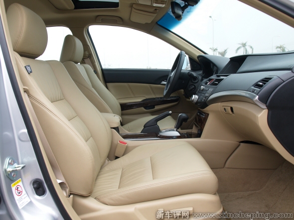

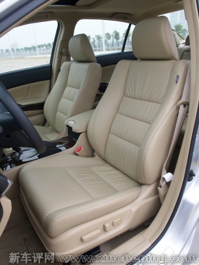

前排座椅具有8向电调和电动腰托(乘客席为4向电调),规格向高级车看齐。座椅除了保持原有出色的腰部承托,还特别加强了肩部的包裹造型,能在弯中对整个上半身——从腰间到肩膀提供足够的承托,连续过弯时最能感受到这种设计对减轻腰间疲劳的作用。
新雅阁更大的车身尺寸赋予了它同级最宽的前座椅间距,中央手枕比上代加宽了4厘米,足可让前排两名乘客宽松地享用手枕,不会手肘相碰。此外,前座椅椅背采用了圆角处理,目的是让后排乘客的前方视野更开扬,可谓考虑周到。

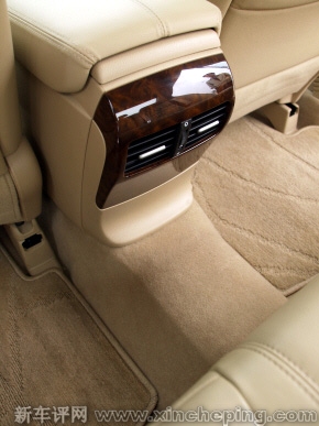

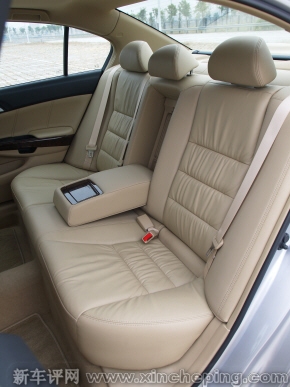

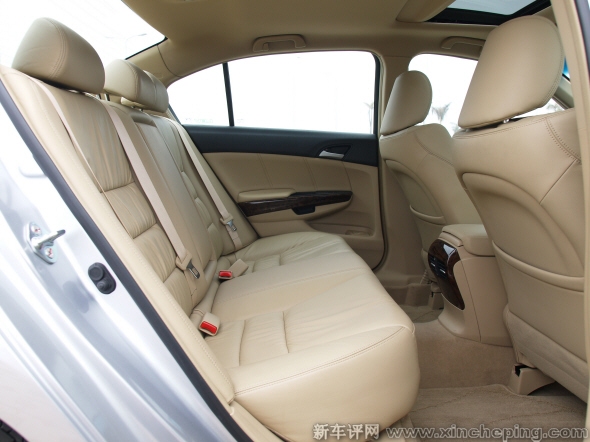

坐在后座,能够感受到新雅阁“更大”的实际效果。据说新车内饰尺寸在北美已经被有关交通部门从“中型”改为了“大型”,内饰空间超越所有同级车。不过要知道中国家庭对后座空间的要求可要比美国更高,我们就有一款连美国都没有的超大后座中级车——帕萨特。
新雅阁的后座纵向感觉,还是不及帕萨特夸张,但确实已达同级数一数二的程度,中等体形的男子在后座也可以翘上“二郎腿”。座椅宽大、造型贴身,中央设有上代雅阁所没有的空调出风口,后面有电动遮阳帘,足够体面。
新雅阁采用了低底盘设计,地台高度比上代下降了15mm,换来更自然的坐姿。不过后座地台没有做到全平颇令人遗憾,因为凯美瑞做到了全平地台。后来从资料上看到,这是因为新雅阁的后座地台中央有确保碰撞刚性的车身纵梁,因此无法将突起完全消除。一旦关系到安全,相信就没人会抱怨这个设计了。

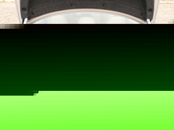

尾厢平整,开口够大。后座靠背为整张放倒,与欧系同级车的4/6分割相比略有不便。放倒靠背的开关位于尾厢内,若要在车厢里从尾厢取放物品,可以通过手枕后的一个小门,设计算是周到。
尾厢底下是全尺寸备胎,但尾厢地台隔板底部可以看到外露的复合纸板,虽然丝毫不影响使用,但这很容易给人廉价感,厂方应该改进。

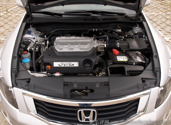

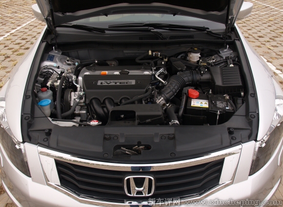

新雅阁有三款发动机,原有的2.0L和2.4L四缸机器进行了改进,采用提高压缩比、增大进排气门、改善燃烧室等技术手段,使主力的2.4升i-VTEC发动机功率提高了10hp,达180hp,扭矩为225Nm。与此同时,2.0L和2.4L发动机的油耗分别也比上代下降了9%和8%。
3.5L发动机采用了悬浮式支承以降低震动;前悬挂顶部增设了横向支撑杆,强化车架以承受强劲的动力。

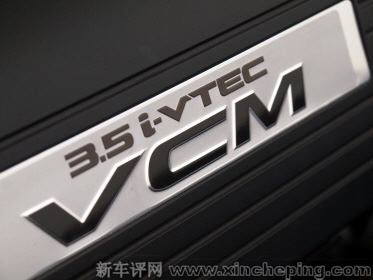

更具话题性的是顶级版采用的3.5升V6 VCM发动机,它将取代上代雅阁的3.0车型。280hp的最大马力,使之成为雅阁有史以来最强劲的发动机。具备i-VTEC技术(上代3.0只是VTEC)和VCM可变气缸管理系统,其中VCM系统可以在3缸、4缸和全6缸工作模式间自动切换:在车辆起步、加速或爬坡等需要大动力输出时,全部6个气缸投入工作;在中速巡航和低发动机负荷时,系统仅运转一个气缸组,即3个气缸;在中等加速、高速巡航和缓坡行驶时,发动机将会用4个气缸来运转。通过这种气缸“偷懒”的工作方式,这款3.5L发动机的油耗比上代的3.0L车型还要低了7%。
大家应该会对这个可变气缸系统感到新奇,其实这是由美国车厂最先应用的技术,克莱斯勒的5.7L HEMI V8发动机、国产别克君越的3.0L V6都有类似技术。但本田这套系统的优点,一是可实现3、4、6缸三种工作模式(过去对手的都只是关闭一半气缸);二是行车中介入积极,在3缸或4缸的“经济模式”下,仪表上会亮起一个“ECO”灯提示驾驶者,实际试驾中看到这个灯亮得还是挺频繁的,基本上只要一将油门抬起超过1秒钟,就会立即进入ECO状态。照这种情况,雅阁3.5L的省油效能确实应该低于同排量车型;优点三是系统的切换很自然,ECO灯亮起和熄灭,你不会感觉到任何差异,发动机声音和畅顺性也没有任何不同,可见本田这套技术做得相当完善。

底盘是第八代雅阁重点革新的部分,采用低地台、平滑车底的设计理念,可以看到底部部件全部在一个平面上,这种设计可以保证气流高速流过车底,带来出色的空气动力学性能。新雅阁的空气阻力比上代下降了8%,这主要是车身造型的功劳;而空气浮力比上代下降了22%之多,就主要是这个平滑车底的功劳。前面说到的前扰流器,也是为了将空气更畅顺地分流到车底。

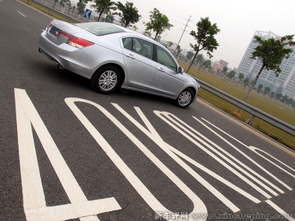

上代雅阁,车体并不算特别扎实,但滤震表现却是非常好的,原因是减震调较出色,有很好的吸震效能,特别擅长对付中国常见的减速带、搓板路。
试驾新雅阁时,我们测试了各种不同的路面,包括石板路、搓板路、连续的减速带等。新雅阁的底盘对震动的传递比上代清晰了,但整个车体的感觉却更结实了。无论以什么速度通过什么路面,都没有哪个环节显得吃不消而发出抗议,车身、悬挂、轮胎、转向,各个部位传递的感觉都比较一致,整体感较强。走一轮“烂路”下来,我们觉得新雅阁的底盘对各种路面的适应性是国内同级车中最好的,它有像欧洲车的厚实感,但该柔和的时候感觉又比欧洲车更加柔和。
新雅阁采用的215/60R16高扁平率轮胎对行车舒适性有积极帮助。首先不用太担心快速过烂路时轮胎受损;然后在水泥路、碎石路上,它没有产生尖锐的高频路噪声,这应该也是源于厚胎良好的缓冲性能。其实我们也替广本矛盾,以新雅阁的车身大小、造型风格而言,用上更大的轮圈会令外观更加气派、运动。但是以广本应对中国道路的丰富经验,他们肯定意识到采用16寸轮圈加厚胎是最佳选择。对此我们表示认同,唯一觉得可以斟酌的是在新雅阁3.5上用大一号轮胎,原因下页说。
关于噪音,新雅阁的底盘隔音算不上特别安静,但传到耳朵的声响都是比较低沉厚实的,可以说声音的“品质”不错。3.5L车型还装备了一个主动降噪系统,通过车内音响系统制造反向波形来抑制噪声,据说能在中高速时有效进一步降低车内噪音。但就我们在120km/h以内的感受和实际测量的分贝值来看,3.5L和2.4L车型的车内噪音相差很小,未知这系统是否在速度更高时效果才更显著。
