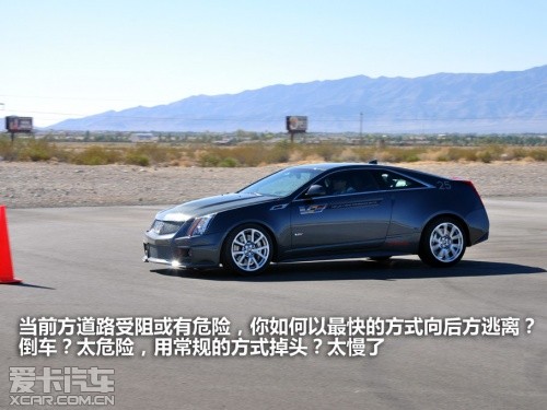

刚才的项目我们说到了,倒车时车速较快猛打方向是很危险的,这个项目中我们就告诉你为何危险。其实这是反恐训练中的一部分,当前方道路受阻或有危险,你如何以最快的方式向后方逃离?倒车?太危险,用常规的方式掉头?太慢了,这样早就被恐怖分子抓住了,下面我们就来看看最快的方式。

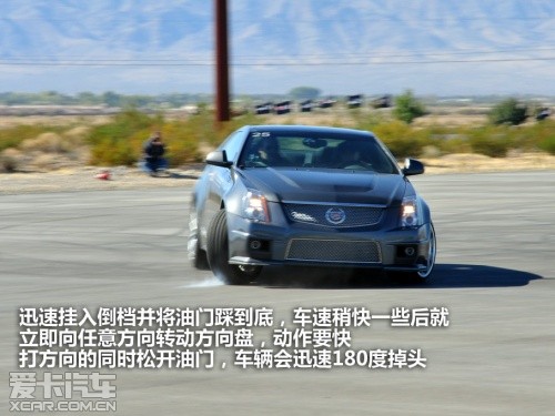

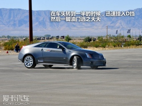

前方有危险,迅速挂入倒档并将油门踩到底,车速稍快一些后就立即向任意方向转动方向盘,动作要快,打方向的同时松开油门,车辆会迅速180度掉头,在车头转到一半的时候,迅速挂入D挡,然后一脚油门逃之夭夭。看似简单,其实不然,首先倒车要有一定的速度,大方向要足够快,角度不用太大,180度即可,此时松开方向盘车轮会因惯性自动转向要去的方向,油门也一定要在转动方向的同时彻底松开,否则后轮驱动的车将会因动力而拉动你无法完成动作,在车头转到90度左右时要迅速挂入D挡,否则车辆可能熄火。一个连贯的动作可以在瞬间完成,大量的节省时间,是躲避追兵的必备技巧。

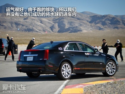

慌乱之中我们挂入倒挡全油门后退,从另一方向的路道逃离了这个地方,运气很好,由于跑的够快,所以我们并没有让他们成功的将水球扔进车内,看着其他被水侵透衣服的同行,有些窃喜。最初我们以为无法记录下这一有趣的时刻与大家分享,凯迪拉克早已安排了官方摄影师拍下了这精彩一幕。
