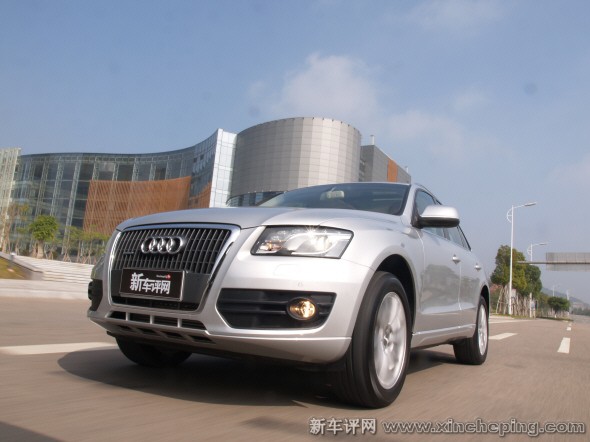

3.奥迪Q5 2.0T - 外形观感
2009-12-27 16:18:00 本文累计点击507970次 评论(46)
一汽奥迪Q5
一汽奥迪Q5
第一眼看到Q5的真身,既有亲切感,又有新鲜感。亲切感来源于完全遵循奥迪风格的前脸和车身造型,这个前脸是奥迪全家族通用的,从正前方看Q5,你能一眼说出这是奥迪,但不容易一眼辨出是奥迪的哪款车型。车身侧面采用比较规整的设计风格,但C、D柱的部位能明显看出Q5的紧凑化意图。尾灯造型和尾门的轮廓,都很有Q7的影子——当然,是缩水版的Q7。
Q5给人的新鲜感,正是来源自这种“缩水“的感觉。第一次见到它时,你会发出“看起来好小哦”的感叹。其实Q5的造型还是漂亮协调的,看多几眼,就会愈发顺眼,而且有它自己的个性。

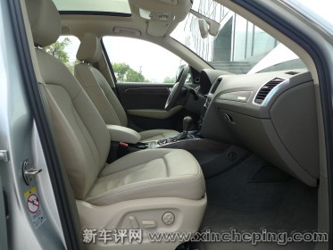

20.奥迪Q5 2.0T - 前排座椅
2009-12-27 16:18:00 本文累计点击507987次 评论(46)
一汽奥迪Q5 一汽奥迪Q5
前排座椅的造型和软硬都很适中,高配版正副席都有电动调较和电动腰托,最讨好的是有加热和通风功能。由于有通风功能,高配版的座椅面料是打孔处理,低配版也许会略有不同。
