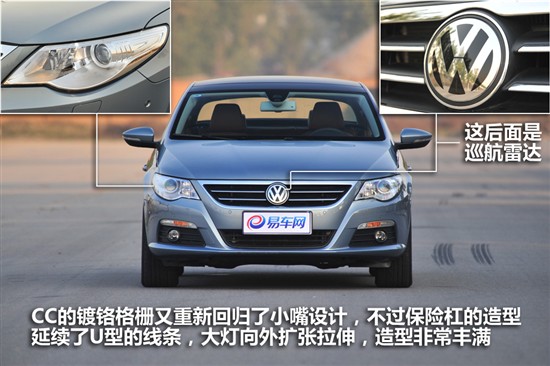

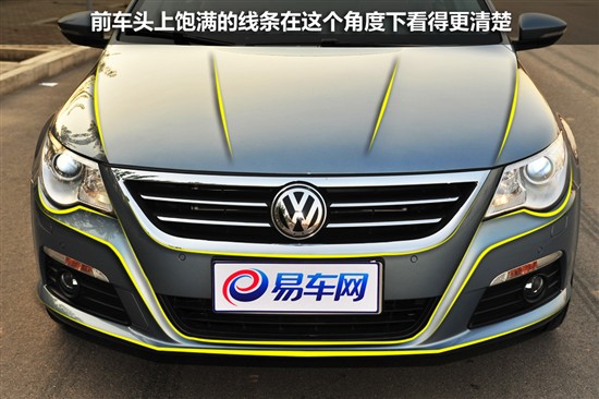

车身线条的运用和拉伸是CC表现的重点。车头进气格栅从Passat B6的“U”型变回了小嘴,但前保险杠又运用了双辐曲线将进气格栅托起,向两边延伸开去。“泪眼”大灯造型得到延续,但是更加细长,更加锋利。这样的前脸非常饱满,给人强烈视觉冲击。

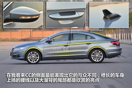

CC的侧面俨然是一副Coupe的模样。侧面的线条似乎是直接把概念车草图拓了上去,那么随意,却又恰到好处。C柱和后风挡的溜背设计减少了后窗面积,换来的是非常性感的“屁股”,你几乎察觉不到后风挡与短小的后备箱盖之间的角度。

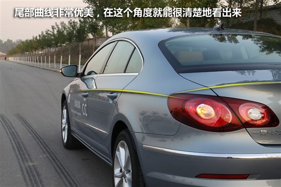

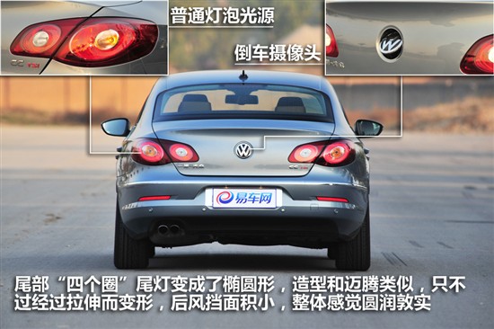

至于尾部,我怎么形容呢...你可以想象一下,把迈腾尾部“上方向外拉,下方向内挤”。于是就有了CC的尾部,同样四个圈的尾灯,CC变成了椭圆形。同样后备箱开口,CC变成了倒梯形。这样的变化大大降低了尾部的视觉重心,很扎实也很俏皮。不过尾灯内的光源由LED换成了灯泡,感觉有点退步。

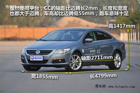

大众CC的轴距比迈腾长了2mm,实际使用中很难体会到差别。而CC的底盘、前后悬挂结构都与迈腾一样,因此也会有类似的操控感受。前麦弗逊后多连杆悬挂式目前中级车主流配置,相比前多连杆的结构并没有太多优势。

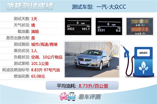

此次测试油耗我们仍然按照以往的路线进行,其中有一半路程是拥堵城市路段,平均时速不会超过40km/h。另外的一半为城市快速路,速度约为80km/h。共行驶101.1km,消耗燃油8.83L。计算平均油耗为8.73L/100km。
考虑到动力总成与迈腾相同,参考迈腾用户的油耗反馈,CC如果日常城市使用,综合油耗大约为9.5L。对于这样动力的车辆来说也是一个比较理想的成绩了。
