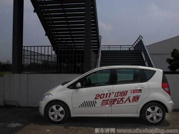

今年奔驰中国开始在国内举办“奔驰驾驶达人赛”,我受邀参加广州站的媒体场活动。到现场后我发现整个场地里都是奔驰A级试驾车……这时的心情竟有点像肚子咕噜叫时看到了满桌的美食。
我知道我所在组别的活动行程只安排在上午,再一打听原来下午竟没有其他安排,有车不能错过呀,于是找到主办方争取到了下午的试车机会。午饭后顶着太阳,在试驾场地上“包场”拍照、试车,还有各种设计好的试驾项目任由我重复尝试,一直折腾到下午,总算能在新车评网的试车列表里为大家添上奔驰A级的名字。

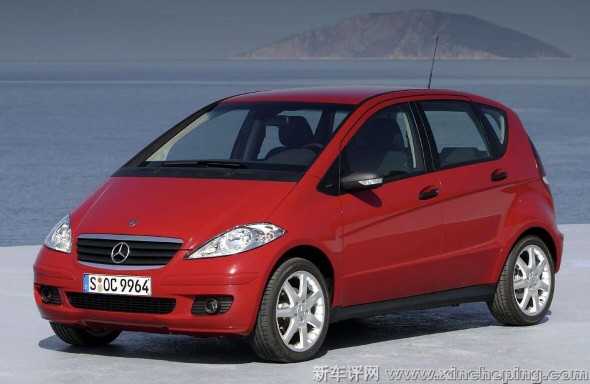

2004年奔驰推出第二代A级车,设计仍旧延续第一代车型的思路——类MPV化注重实用功能。后来A级车在2009年经历中期改款,2010年底进口到中国市场销售,售价23.80 - 27.80万元。

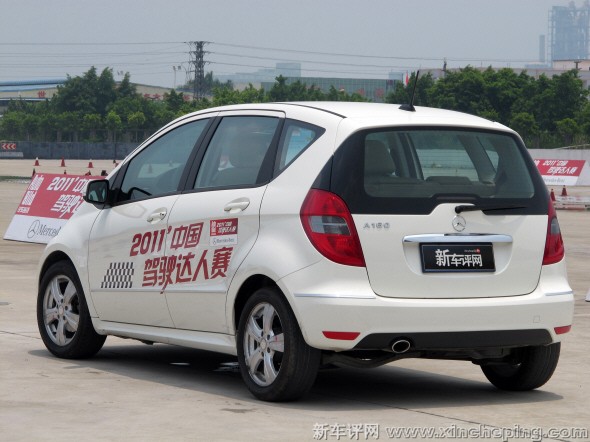

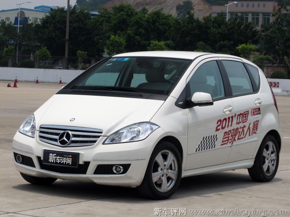

奔驰A级的外形是很教科书的楔形车身,这是从第一代奔驰A级延续下来的特点,既让车厢可以做到方正功能实用,又能提供足够的下压力保证行驶稳定。
而用大白话形容的话,它的外形很像个馒头。这个“馒头”经过细节雕塑之后也可以变得有美感,作为奔驰出品,它的身上被加入很多奔驰细节特征。

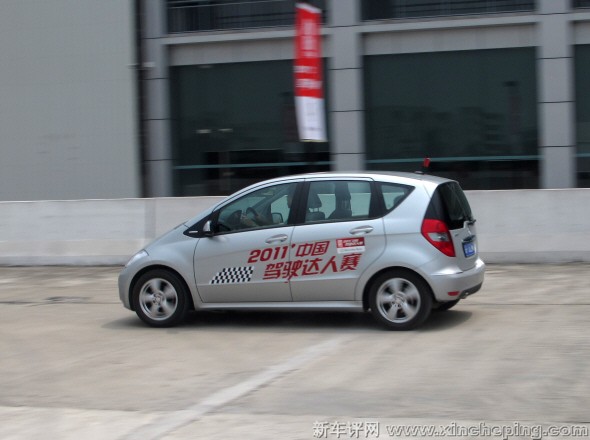

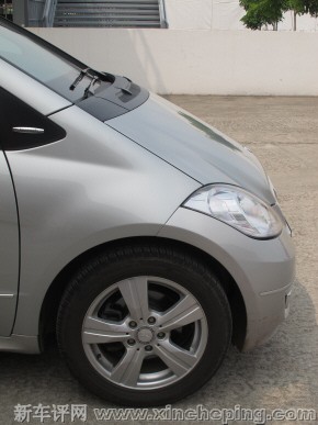

经过中期改款后,奔驰A级的外形装饰闪亮了不少,入门的A160上也装饰了全镀铬的进气格栅,有几分奔驰C的气势。丹凤眼般的大灯设计跟奔驰S级有几分相像。

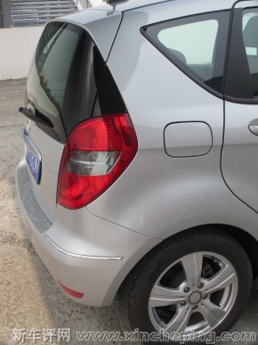

后排的倒三角窗设计让车厢氛围显得更加通透,尾灯设计跟R级很相似。
奔驰A级 奔驰A级
标准楔形设计使得前挡风玻璃和发动机盖几乎在同一平面上。而尾部则设计得非常平直,这让紧凑的奔驰A级拥有更加实用的车内空间。

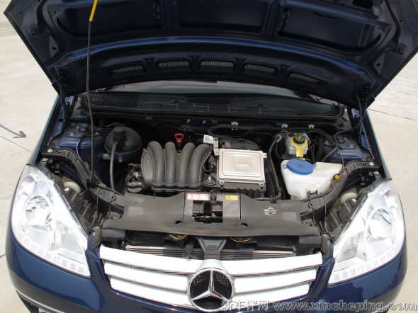

用在A级和B级上的发动机都是奔驰工程师为它们独身订造的,因为“三文治车身”结构为了留出更多的车厢空间,只能给发动机留出一个很不规矩的发动机舱,所以我们可以看到奔驰A级和B级的发动机是倾斜布置的,发动机总成的形状也相比常见的更扁更长,由此奔驰的工程师是花了不少心思的。
奔驰A级
这一代奔驰A级所用的发动机属于奔驰W226系列,研发年代其实并不算久远,还具备诸如全铝缸体缸盖、可变进气歧管等技术,但由于每个汽缸只有2气门设计,而且没有可变气门正时这类主流技术,从最大功率70kW/5200rpm、最大扭矩140/3500rpm的数据,也可看出它相比国内市场本田、丰田等1.5L发动机有一定差距。

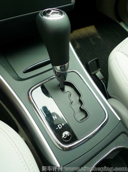

变速箱方面,目前国内销售的奔驰A级都采用CVT无级变速箱,这台变速箱之前在B200上给我们留下平顺完善的好印象,这回看看在更小排量的A160上表现如何。
奔驰A级
A160动力最爽快的一段在2000-4000转之间,尤其开A160在50,60km/h游走时感觉最轻松,踩油门加速反应也良好,而且使用CVT又不存在换挡就很平顺,A160很适合在市区驾驶行走。
但A160两头的动力比较平淡,一头是高转区间,从4500转以后,就算全力保持A160地板油,加速势头也缓了下来,这很大程度应该是受限于它的小排量。另一头是2000转以下的低转区间,表现是踩油门后的第一下并没有很足的动力反应,尤其是起步急加速时,明显感觉要等待半秒后才接上动力,这跟发动机特性和CVT变速箱调校都有关系,所以A160更适合性格平和的驾驶者。

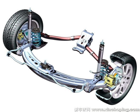

从前面可以看到奔驰A级的车身和发动机都做了特别设计,接下来的底盘悬挂也有其特别之处。奔驰A级和B级的后悬挂均采用了扭力梁加瓦特连杆设计,瓦特连杆的作用是车身侧倾时能让后轮更贴地,具体结构可见下图:
奔驰A级
【奔驰A级后悬挂】
它的后悬挂结构跟同样使用瓦特连杆的别克英朗还有所不同,我趴在奔驰A级的底盘下方观察,发现它的后悬挂比英朗的要更紧凑些,同时它的后悬挂还多了一根横向稳定杆,用以提升抗侧倾能力,这个后悬挂一看就是用心之作。

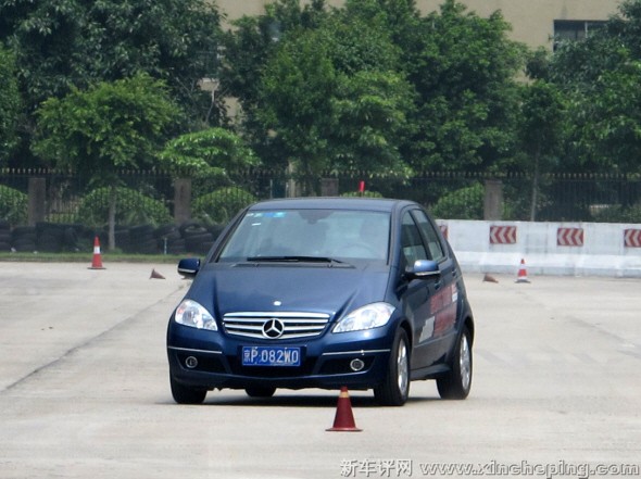

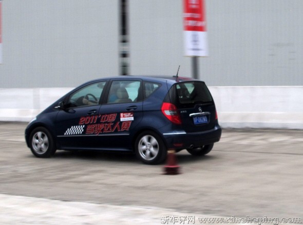

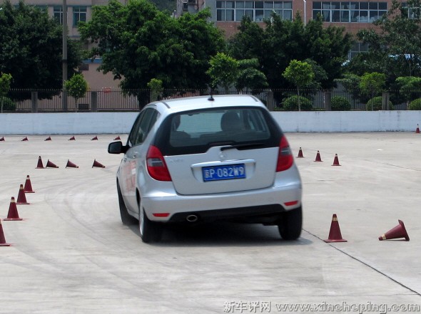

在场地的麋鹿测试环节,奔驰A级的第一下变线反应很灵活,可以很顺利地完成。而在第二下变线时,车身侧倾有点明显,也由于转向比例不快就要求回方向更快,但准确的转向,以及愿意入弯的车头,让我还是顺利地完成第二次变线,显示出奔驰的底蕴。
比较激烈地过弯,奔驰A级的底盘特性竟也显得平衡,大脚油门出弯的话甚至还有点像雪铁龙小车般轻微“摆尾”,还真有几分乐趣。不过它的过弯侧倾稍大,而且体型偏高,终究影响了其激烈操控表现。

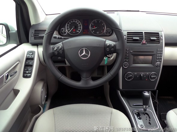

奔驰A级的内饰设计方方正正、棱角分明,略显沉闷,也没有太多的豪华装饰,用料则为正常水准。但整个车厢的做工绝对工整精细,就算是一些细节部位,也不容易挑剔奔驰有什么纰漏,这点是没得说的。
奔驰A级

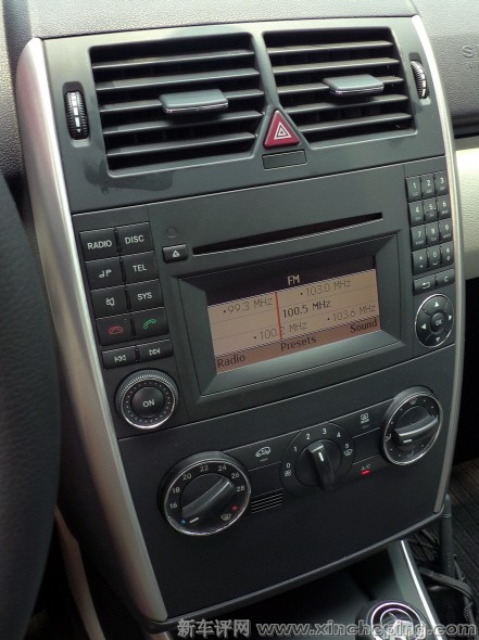

中控面板设计是很传统的奔驰风格,音响控制面板工工整整地布置了很多按键,看上去很整齐但手指粗的用户会不太习惯。空调是最简单的手动空调,以一部售价超过20万的车来说有点说不过去,但观感还算合格。
奔驰A级 奔驰A级
仪表设计也很简洁,刻度读数清晰好用。大部分的信息都集中在中间显示屏上,不过有部分菜单和显示信息没有汉化,使用不够彻底方便。

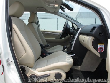

A160配备织物座椅,椅面软硬适中,乘坐感合格,而且提供手动调节高低、前后功能。
奔驰A级的偏高车身比例,保证了它的前排有可观的头顶空间(98cm),唯一是它的前挡风玻璃大幅度倾斜,有些靠近前排乘员的头顶,略显压抑。

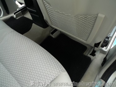

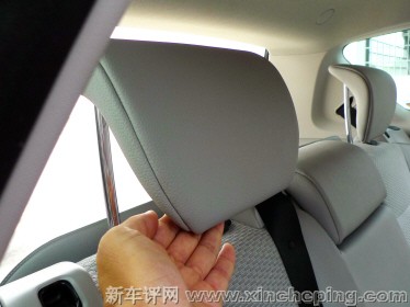

从后排则看出了奔驰的用心之处。前排靠背后方的硬质塑料板既可以增加耐用程度,又巧妙地为后排腾出腿部空间。后排提供三个独立头枕,这在一般的国产中级轿车上很少见到,而且奔驰A级后排的3个头枕均可完全收起保证后方视野,还可以调整头枕的前后角度适应不同乘客。

后排的储物空间还有前排手枕箱后方的储物格,以及前排靠背的网袋。

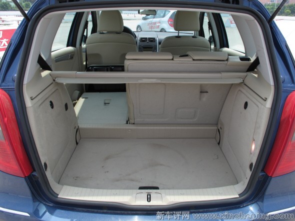

尾厢又是看出奔驰用心之处,整个尾厢内饰包裹得很工整,既美观又实用。后排可以4/6分割放倒,注意看上下两张图的尾厢地台高度是不一样的,因为将后排靠背放倒后,还可以调高尾厢地板最终形成全平尾厢地台,是个很巧妙的设计。

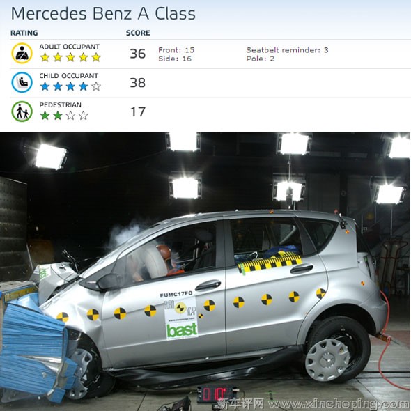

这一代奔驰A级在欧洲NCAP上获得五星,而引入国内的奔驰A级的安全装备也一应俱全,标配前气囊、侧气囊、侧气帘,还有ESP电子稳定系统,符合奔驰水准。

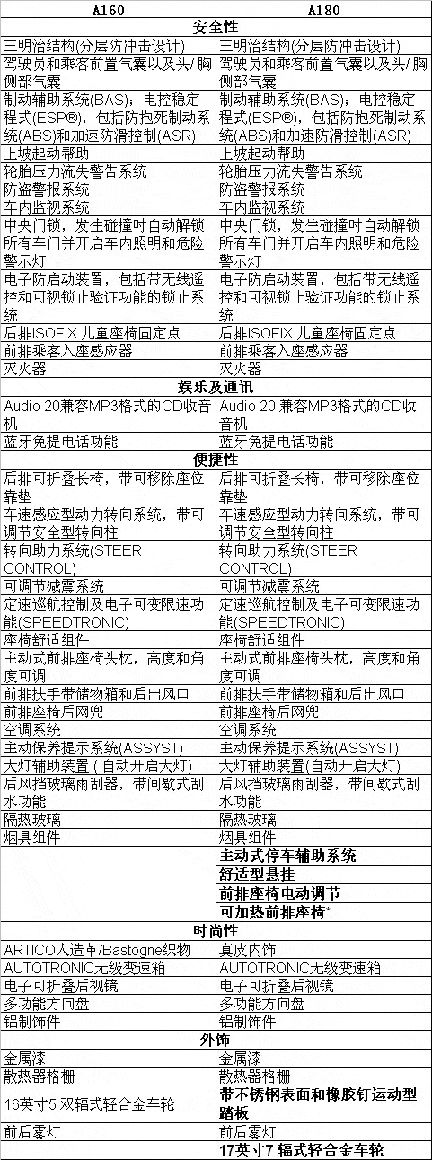

奔驰A级只有两个型号,分别是A160和A180,售价分别为23.8万元和27.8万元。
两个款式除了发动机差别外,A180比A160多了智能泊车系统、舒适型悬挂、电动座椅、加热座椅、金属踏板和17寸轮圈,差价为4万元。
