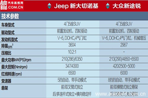

除了3.6升机型外,新大切还有5.7升发动机
除了3.6升机型外,新大切还有5.7升发动机,两种机型都采用了简单可靠的自然吸气设计。撇开5.7升发动机不说,3.6升机型不论是扭矩还是功率都弱于新途锐上使用的3.0T发动机(得说明,这不是涡轮增压,而是机械增压车型)。不过有失必有得,虽然动力稍弱,但结构相对简单的新大切却可以放心地使用93号汽油。行走于偏远地区,这一点意义非凡。

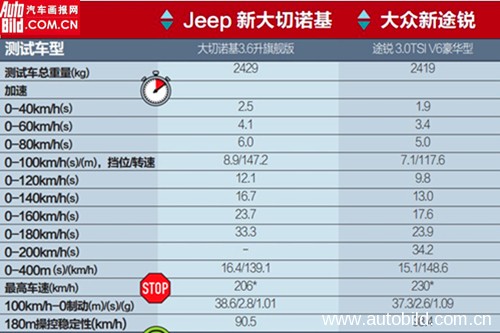

对比测试写到这里也该轮到用数据说话了。由于新途锐具有出色的底盘和和强劲的动力,所以在测试中全面领先。从静止加速到100公里/小时的成绩比新大切8.9秒快约20%,达到7.1秒。不仅是静止加速,中途加速时新途锐的动力和挡位响应也比新大切要快一些。在制动测试中,新途锐37.3米的和新大切38.6米的成绩都算是不错,很多我们测试过的1吨多小车都未必能达到这样的制动距离。在操控方面,新途锐领先也很明显,98.4公里/小时的绕桩成绩比新大切90.5公里的速度高出不少。不得不说的是,两辆车最后阶段都是因为电子稳定系统的介入才无法把完全发挥底盘的能力。新途锐的高车身刚度和底盘及时的反应非常值得肯定,已经和很多高档轿车不相上下。而新大切给人的印象则是悬架稍软,且侧倾稍微大了些,看来从丛林走出来想走稳公路,在各方面还需要更多的努力。

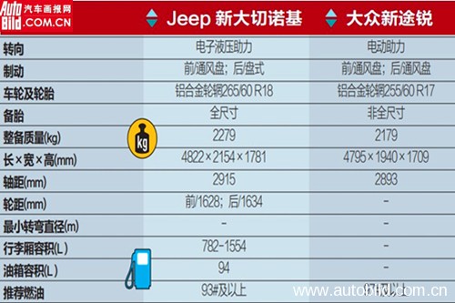

技术参数之一

技术参数之二

性能对比
