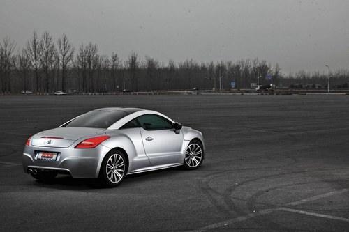

对于一辆2+2座椅布局的Coupe车型来说,没有什么比车身比例更重要了。你当然会说它有些像308CC,至少我不会否定这一点。我猜那些复杂的线条之所以出现在RCZ上,大概就是要把你弄晕。从车头部分看过去,这辆标致拥有舒展、优雅的弧线。它似乎是设计师随手勾勒出的一张草图,然后再以标致惯有的设计手法加以修饰。除了那张标志性的大嘴之外,车头的隆起也足以让你过目不忘。侧面线条虽然足够丰富,但就比例而言,RCZ的确存在一些争议。比如说:它的前、后悬过长,让人想到短小的楔子;A柱的位置可以再向后移动一点,这样会让人更多地想到优雅而不是轻挑;减少车尾的长度,这样会让RCZ的车身更具速度感。
好一把高卢剃刀 进口标致RCZ试驾评测
这种声音显然来自那些更加钟爱英国车或者德国车的消费群体,他们对于Coupe车型的车身比例有着更加趋同的传统界限,对设计师而言,他们必须局限在一个固定的盒子里,不可以越过雷池一步。不过所有见到RCZ的人,最后都会把目光停留在它那独具特色的车顶,这个被称作“double-bubble”的设计就像两个连接在一起的气泡,丰盈、柔媚不禁让人想入非非。如果我告诉你这个灵感来自Zagato,是否更容易理解呢?

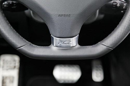

拉开车门,你能看到的是法国人对于豪华的理解,无论整体风格还是细节设计,都是典型的标致家族传统。虽然按钮数量众多,但RCZ并不会像一款雪铁龙那样让你手忙脚乱,强迫症一般的中央集控式方向盘不属于这里,各种功能按键以更加简单和直接的方式排列在中控台上。
好一把高卢剃刀 进口标致RCZ试驾评测
好一把高卢剃刀 进口标致RCZ试驾评测
整个仪表台以带有双缝线的合成材料包裹,你会马上想到某些奢侈的法国皮具品牌,不过触感和纹理显然会告诉你它们之间的区别。相比外形设计的大胆,它的仪表设计显得比德国人还要刻板,没有太多附加的功能。我怀疑“质朴”这样的字眼是否适合用来形容RCZ,但至少在这个细节上,对这辆标致而言的确非常贴切。

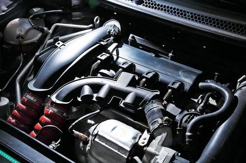

单纯从技术角度出发,法国人并不比对手差,只是他们的侧重点不在这里罢了。这句话的言外之意在于,他们拥有全世界最好的小排量发动机,至少在技术水平上绝对是处于第一流的。在海外市场,标致为RCZ的车主提供两台1.6升涡轮增压发动机和一台2.0升柴油发动机,不过国内市场只提供一款156马力的汽油机型。当然,那些擅长身家调查的人一定会急着告诉你,这台发动机由标致-雪铁龙与宝马集团共同研发,它不仅应用于标致系列车型,在MINI品牌车型上,它同样是绝对的主力。
好一把高卢剃刀 进口标致RCZ试驾评测
无论如何,97.6马力的升功率对于一台涡轮增压发动机来说都显得有些保守。不过这台发动机240牛•米的峰值扭矩却可以在发动机转速介于1400至4500转/分之间的宽泛区域提供,这意味着在日常使用条件下,全然不必将发动机逼迫到高转速区域就能得到足够的动力表现。在红绿灯下起步的瞬间,至少从发动机的工作状态上来看,RCZ可以是一辆彬彬有礼的Coupe。

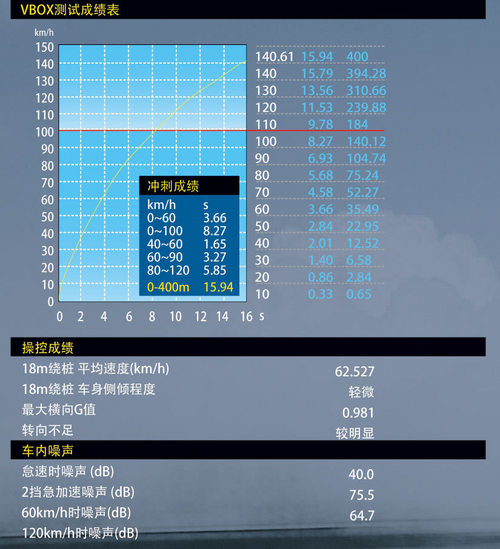

另外,我得说RCZ有一台讨人喜欢的6速自动变速箱。虽然没有时髦的换挡拨片,但它的手动模式依然具有值得信赖的速度,只是它的手动模式允许自作主张的升挡。如果你并不着急做0-400米加速成绩,这台变速箱会表现出非常好的亲和力,平顺的动力衔接、快速积极的升降挡反应,与以往标致车型所使用的4速自动变速箱比起来,简直就是从石器时代瞬间穿越到了文明社会。这台变速箱不会像双离合器变速箱那样刻意去保护自己不受伤害,因此在加速测试中,它会允许我把发动机转速提升到3000转/分左右再释放制动踏板。标致为RCZ开设的中文网站上并未提供任何有价值的数据信息,我们测得的8.27秒0-100公里/小时加速成绩要略快于欧洲市场8.4秒的参考值。至于400米冲刺15.94秒的耗时和140.61公里/小时的尾速,也足以达到同级别车型中的优秀水平。
在低温条件下进行制动测试显然不是最理想的状态。事实上,除非路面附着力出了问题,你都不会对RCZ的制动系统有什么抱怨,它总是能够表现出稳健和强韧的一面。在经受了我们近乎疯狂的10次初速100公里/小时的全力制动之后,它的制动距离并没有明显的变化,极其轻微的热衰减甚至让我觉得这种测试考验的只是我自己的耐力和体力。在整个制动测试环节中,RCZ的表现也完全令我们感到满意。

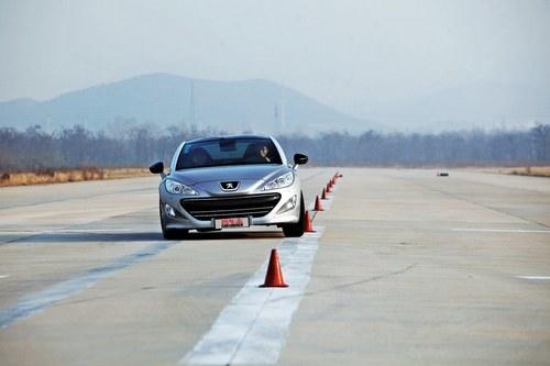

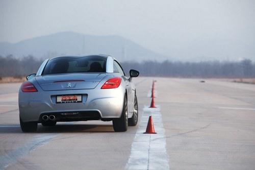

它的速度感应式转向助力系统所提供的力度强弱适中,在反应速度和车头指向方面也都能让人感到满意。也许你已经在入弯之前准备好了去对抗转向不足,但实际上RCZ并不像预期中那样产生强烈的“推头”。这在很大程度上得益于后轮的循迹能力,尽管只是看似简单的扭力梁式后悬架,但你完全能够看出调校的重要性。在连续变向的18米绕桩测试中,RCZ的车身会产生轻微的侧倾,连续通过几个桩桶之后,累加产生的晃动并未对测试成绩产生负面影响。你会发现它的车身重量转移速度非常快,后轮的适度滑移,为创造出更好的测试成绩奠定了良好的基础。
好一把高卢剃刀 进口标致RCZ试驾评测
加速:我们以比官方成绩略短的时间完成了0-100公里/小时的加速,变速箱在整个加速过程中表现得十分顺畅,如果拥有高效率的双离合器变速箱,它的这一成绩还会更加出色。
刹车:除非路面的附着力出现问题,标致RCZ的制动系统总能表现出高效、稳健的一面。即便经历了我们残酷的“蹂躏”之后,它也没有任何示弱。
绕桩:没有高科技的驾驶辅助系统,62.527公里/小时的18米绕桩成绩足以将自己的成绩划入优秀的行列。虽然只是麦弗逊+扭力梁的悬架结构,但只有优秀的调校,没有差劲的结构。
