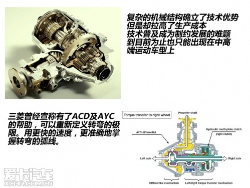

    早在上世纪90年代,就有厂家推出了带有弯道扭矩分配技术的车型,其中最具影响力的要数三菱的AYC和本田ATTS。这两种技术都可实现在前后驱动轴及左右两侧车轮进行扭矩分配,以实现更高效的弯道传动。其后亦分别演变为名声大噪的S-AWD四驱与SH-AWD四驱。

    人类科技的进步并没有停滞,于是就有了前面提及的主动扭矩分配系统。然而类似这样的技术,确实提高了车辆过弯的动态稳定性与速度,可是复杂的机械结构拉高了研发及生产成本。仅能够在高端运动车型上才能见到这样的技术。

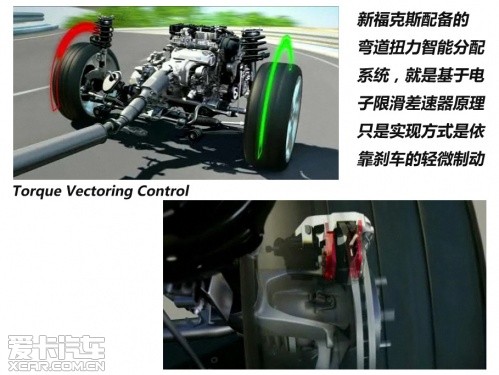

    如何才能将这样的技术普及到民用经济型车上呢?在电子技术发达的今天,工程师们想到了利用刹车来帮助实现扭矩分配和限滑差速的目的,于是就有了大众的XDS和福特的Torque Vectoring Control System(弯道扭力智能分配系统)。
爱卡研究院之弯道扭力智能分配

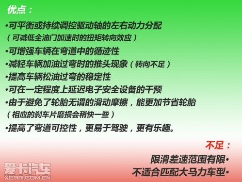

    有了这一功能的好处有很多:前驱车全油门加速容易出现的扭矩转向效应,能得到更好的平衡;弯道中的循迹表现更好,前驱车常有的带有过弯推头现象能得到优化,即便是因为速度太快松开油门车辆也能更快恢复正常循迹路线,并在一定程度上延迟了ESP的过早干预提高了弯道可控性,更易于驾驶,更有乐趣;因为避免了弯道中轮胎无谓的滑动摩擦,会更加省胎,虽然相应的刹车片磨损会快一些。
爱卡研究院之弯道扭矩智能分配
    电子限滑差速器虽然利于成本控制,在一定程度上也比机械式结构更加智能高效,但是它也存在一些不足,与机械式限滑差速器相比,依靠刹车实现限滑的差速范围相对更小,因为制动力度过大反而会导致车辆出现不稳定情况,并影响正常操控性。因此电子限滑差速锁更适合配置在动力相对较小的入门级运动车上。
