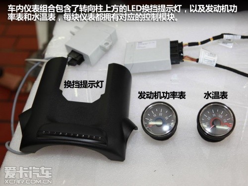

车内仪表组合
JCW车内附加仪表 含税价格:3320元 工时费:800元
除了外观以及性能改装件以外,JCW还提供了一套车内的仪表组合供车主选择,其中包括可安装在转向柱上的LED换挡提示灯,安装在方向盘后,主转速表两侧的水温表和发动机功率表,另外还提供了一款横向G值的仪表可供替换选择。
