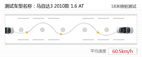

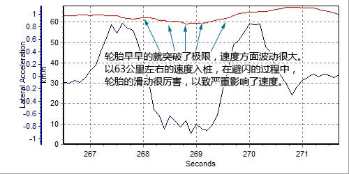

马自达3的悬挂系统调校相对来说偏向硬朗,悬挂系统能够为车身提供充足的支撑力,帮助马自达3经典款在绕桩测试中一直能够把车身的侧倾控制在一个比较小的幅度,这一点对于绕桩测试来说起到了很大的帮助。马自达3的转向系统对于操控性能也有很大的帮助,首先转向系统的操作幅度并不大,行驶方向对转向能够快速的做出响应。

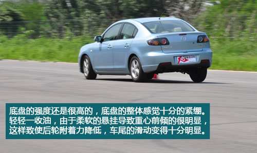

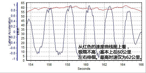

底盘的强度还是很高的,底盘的整体感觉十分的紧绷。轻打方向收油,车尾就能迅速的跟进。从绕桩测试曲线图上看,极限不高,基本上在60公里左右徘徊。极限状态下的最高时速仅为62公里。

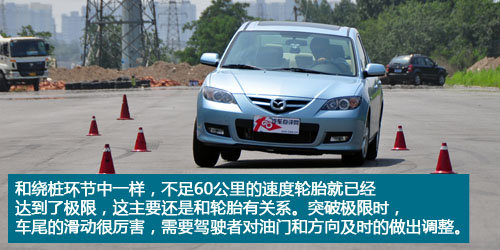

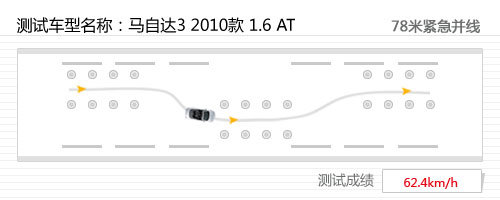

和绕桩环节中一样,并线测试中车尾的滑动也很厉害。需要驾驶者对油门和方向及时的做出调整。在极限状态下,如果转向的幅度太大,油门的开合不够细腻的话,车尾就会变得有些活跃的过分了,滑动的角度就会变得很大。究其原因,其中一点还是和轮胎有关系,轮胎的极限不高,无法时刻为车辆提供足够的附着力。
