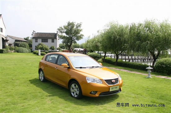

外观:与手动档帝豪EC718 RV并无差异
帝豪EC7这次虽然配备了CVT变速箱,但也只是仅此而已,不论两厢或三厢车型,在外观上并没有什么改进。两厢长宽高依然是4397 mm、1789 mm和1470 mm。
帝豪EC7的 外观脱离了吉利的俗气路线,完全焕然一新的感觉,梯形进气格栅被一圈镀铬装饰条所包围,中间采用黑色蜂窝状镂空设计,加上两侧高度可调晶钻式前大灯,运动元素运用的不错。颜色上也有众多选择,更加符合消费者的口味。
