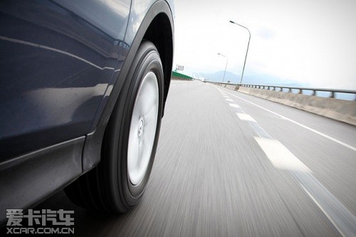

  首先,我想说的,是高速行驶时的良好静肃性。先前在2.5车型令人肯定的引擎静肃表现,在2.0动力同样表现称职,细致的引擎运转声浪,以及包含隔音胶条与防火墙隔音材质,所组成的引擎室隔音工程,也确时发挥静肃功效,另外,同一组的225/65 R17 Yokohama Geolander G91配胎,静肃导向的较小胎块设定,也在行驶时有效降低轮胎滚动噪音。同时,流现车身设计的新款RAV4设计,也在高速行驶时,即使面对不弱的侧风,也有不错的低风噪表现。整体的搭配,让RAV4的巡航体验在同级距车款,是有良好的静肃表现。

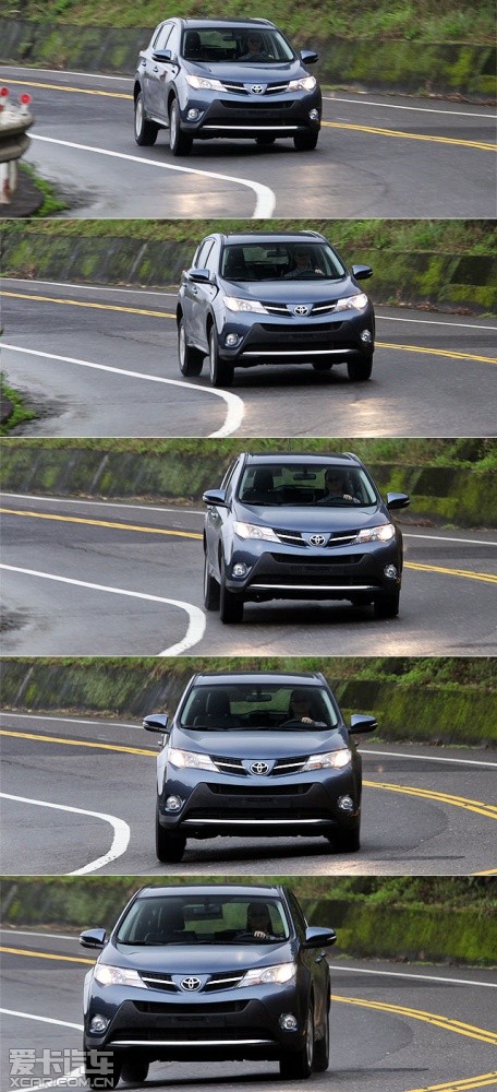

  至于RAV4 2.0的转向反应与底盘循迹性,其实很接近RAV4 2.5 AWD的体验,均属于易于操控与掌握车身动态的休旅车,细微的差异,在于2WD底盘的高速弯道极限性与对复合上下起伏路段的沉稳度,表现确实较不及4WD车型,但是,这是在激烈的操驾状况下,才会有细节上的差异。RAV4 2.0与RAV4 2.5相同的悬吊与轮胎设定,带来偏硬朗的避震器行路反应,让路面起伏与补丁的弹跳回馈力道较为明显,而偏舒适性配胎与较长的避震行程,能在平面道路获取良好的舒适性,以日常惯用的时速60-70公里车速,悬吊设定仍是足以轻松对应山区弯道。

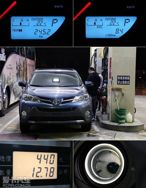

  最后,在回到台北滨江归还RAV4 2.0媒体试乘车前,于晚上6点53分在中国石油台北滨江大直桥站,进行最后一次的加油记录,同样加95无铅汽油至油箱口,总共添加12.78公升的燃油,至于全天行驶总里程为245.2公里,若扣除第1分段的134.5公里,第2分段包含北宜山路、国道高速路段与台北市区的综合路段,总计行驶距离达110.7公里,所以,换算的平均油耗约为8.66 km/l。

  紧凑的单天行驶达245.2公里,总共加了20.501公升的95无铅汽油,换算平均油耗约11.96 km/l。第1段在高速公路油耗测试路段,以定速巡航模式所取得的平均油耗为17.42 km/l,清楚展示采CVT变速系统的RAV4 2.0,在高速行驶的节能表现。至于第2路段的8.66 km/l,虽然仅及第1段油耗数据的一半,但持平而论,部分路段的激烈操驾需求,以及较高的北宜山路车速与市区塞车路段,都是不利于油耗表现的模式,但就另一个角度来想,刚好也提供在严苛条件下,RAV4 2.0油耗表现的另一个参考数据。
