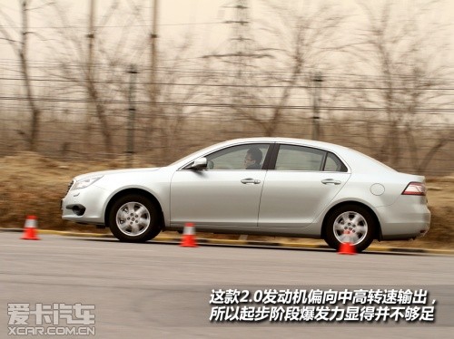

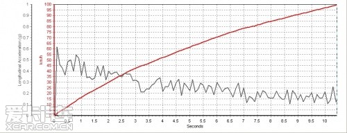

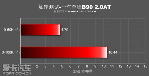

加速测试对于这款技术成熟的2.0升自主发动机来说不是强项,起步阶段,扭矩并不能提早释放,我们感觉不到有任何推背感,从车身姿态可以看出,这种加速力道毫不夸张。随着进入高转速区间,动力和扭矩峰值得以爆发,能够感觉车辆明显在加速,但还是不够迅猛,最终加速成绩为10.44秒,加速度0.617G。

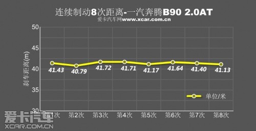

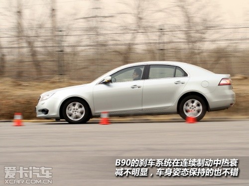

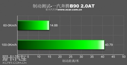

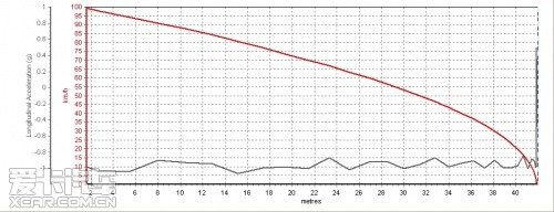

我们对B90进行了连续8次紧急制动,从成绩上看,刹车系统热衰减不明显,8次成绩均保持在41米左右,虽然没有一次进入40米,但40.79米、减速度-1.065G的最好成绩在同级别中也处于领先。刹车过程中,前避震能够提供强有力的支撑,前后刹车力度分配均匀,没有出现强烈的前倾感,车身姿态保持的很不错,整体性能可圈可点。

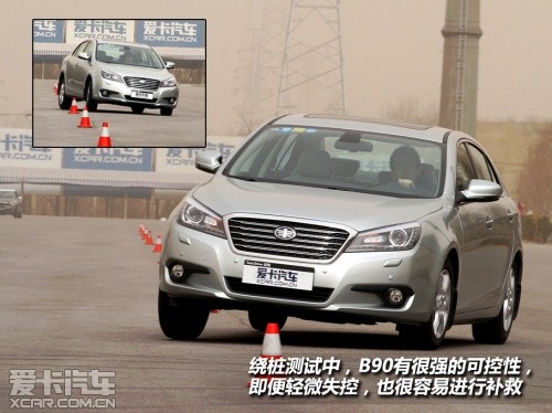

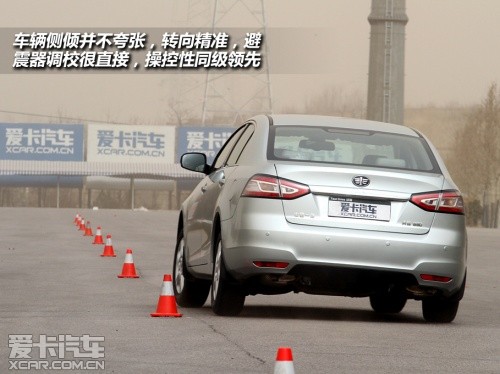

上一页谈到B90的底盘形式属于运动的一类,加上运动化调校,使得在绕桩测试中有了很抢眼的表现。支撑到位的避震器和紧凑的底盘很好的控制住了车身侧倾,随之带来的是很强的可控性,精准的转向系统能够清晰的传递路面信息,可以让驾驶员很快进入状态,即便轻微失控,也很容易进行补救。
