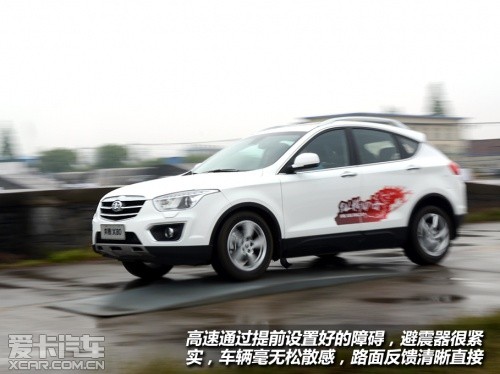

和之前的两款轿车一样,X80底盘很扎实,坚硬的避震器能够传递给驾驶者清晰的路面回馈,转向系统有很高的精准性,阻尼设定力度适中,追求驾驶的人一定会很喜欢这种感觉。实际上X80的底盘设定很难和普通SUV挂上钩,当然,这是在我们意料之中的事情,也是X80的特点之一,没必要避讳这一点,这就是一款定位城市的SUV。

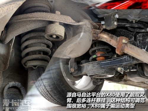

因为底盘系统源自马自达6平台,所以悬挂结构也顺理成章的沿用了前双叉臂、后多连杆结构,从技术和复杂程度讲,位于同级别领先地位。这种悬挂的调节范围很宽裕,既可以偏向于舒适,亦可变得很运动,而我们的主角X80则属于后者。

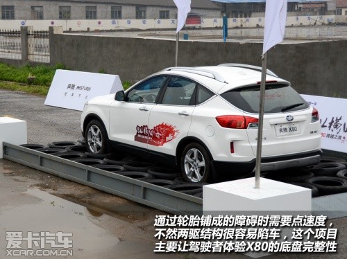

首先我们将要通过轮胎铺成的障碍,这个科目主要测试车辆的底盘功力,因为X80为两驱结构,所以通过时需要加点速度,不然很容易因抓地力不足导致困在科目内。通过障碍时,避震器工作频率很高,车内可以感觉到明显的颠簸,避震器并没有能力过滤掉这些震动,而底盘随着震动没有发出任何异响,相当稳健。

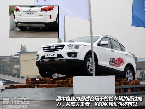

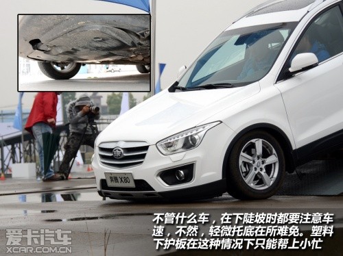

上一页已经说过,X80并不是针对越野路面设计的SUV,不过在场地内还是遇到了圆木搭建的测试台,没办法只能硬着头皮上了。车辆小心翼翼的爬上坡顶,后杠距地面还有些角度,离去角没有问题。但如果一不小心,下坡时就会轻微托底,因为惯性和发动机重量的缘故,前避震属会压缩的很低,所以切记要注意车速,这种情况下,塑料下护板只能帮上小忙。

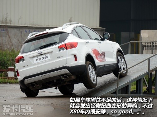

接下来通过斜坡测试,可以看到X80已经有一个车轮离地,该测试主要考验车身刚性。通常情况下,车内会听到因车身变形而发出的扭曲声,但通过几组测试之后,X80在通过该项目时车内依旧安静,证明车身在刚性方面表现出色。

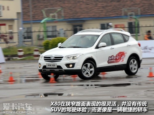

接下来的场地体验由于天空不作美,只能将车速放缓,即便如此,X80表现出的灵活性和整体驾控感觉也远胜于同级别SUV表现,实际上X80所表现出来的敏捷更像是一辆轿车。极具韧性的底盘和承托力出色的避震器,加上精准的转向系统,令它具有极高的驾驶乐趣,而远非传统SUV可以比拟的。
