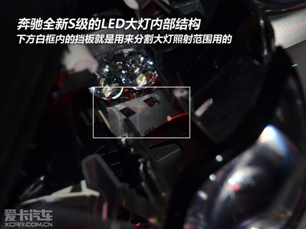

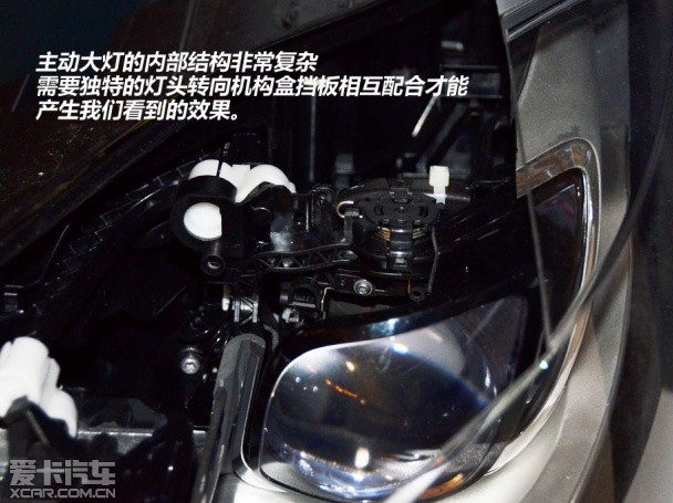

  主动大灯系统(Active High Beam technology)利用位于车头和前挡风内的两处光学摄像头扫描前方路面行驶的车辆与行走的行人,并以此为依据控制位于大灯组内的挡板,最终让遮挡区域保持在前车宽度的1.5英寸左右,但目前光学摄像头仅能扫描车前15度范围内的路面情况。
奔驰2014款奔驰S级
奔驰2014款奔驰S级
沃尔沃2014款沃尔沃V60
主动大灯系统是如何将光束分割的
  当光学摄像头扫描到路面有前车或对象出现来车时,位于头灯组内的挡板会根据前车或对向来车的宽度,自动挡住大灯组内相应区域的灯光,并且摄像头会不断扫描本车与前车、来车的距离,不断控制挡板位置与遮挡面积,通过遮挡灯光起到减轻灯光对前车与对向司机视线干扰的作用,直到前车或对向来车超过本车驾驶员视线范围才会取消遮挡。奔驰2014款奔驰S级

  结语:通过这篇文章,看似非常复杂的主动大灯系统其实并没有想象的那样炫酷,只是这套大灯总成的内部结构略为复杂,需要同时调整灯头以及挡板,而最终呈现的结果却大大降低了夜间由于灯光使用不当所致交通事故的发生几率,但对于目前的国情来看,这样利人利己的技术在推广方面还需更多努力。
