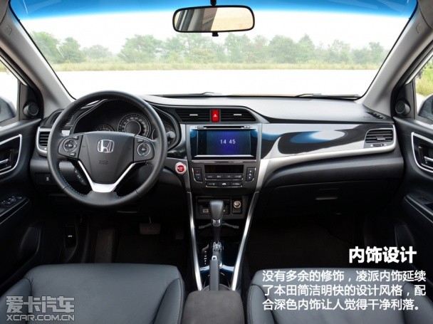

相比外观,凌派内饰更多的继承了本田强调功能性和易用性的设计特点,中控按键布局紧凑且面积普遍设计偏大(事实上除空调操控按键外大部分功能键都已集成于触摸显示屏中),以方便驾乘者的使用;寥寥几笔线条勾勒出中控台造型,简约却令人印象深刻。只是全部采用硬质塑料覆盖的材质选择在同级车中并不占优。

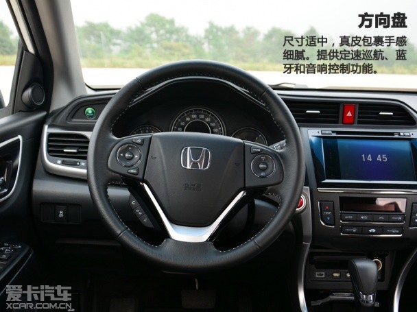

三幅式方向盘尺寸适中,表面为真皮包裹,手感细腻光滑不失摩擦感,方向盘多功能区则提供了音响、定速巡航和蓝牙功能。

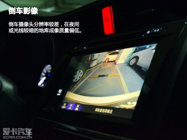

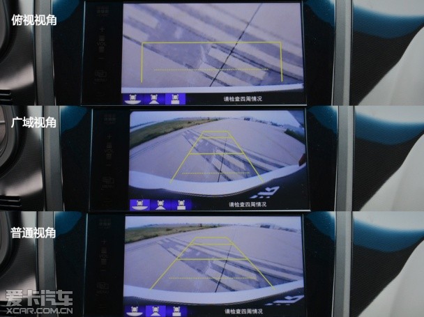

7英寸带触控功能液晶屏分辨率和色彩都比较出色,触摸功能也足够敏感易用,只是在切换到倒车影像时其噪点过多,画质也有所下降,尤其在夜间尤为明显。应该是倒车摄像头分辨率较差所致。

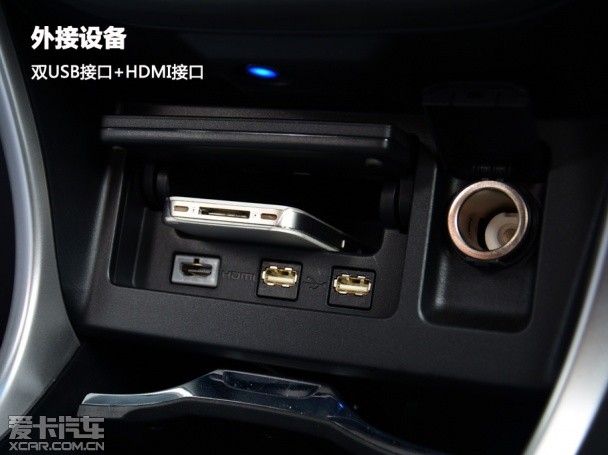

比较值得赞赏的是凌派提供了丰富的外接设备,双USB接口和HDMI接口完全可以满足用户将自己的各种电子设备与爱车互联。

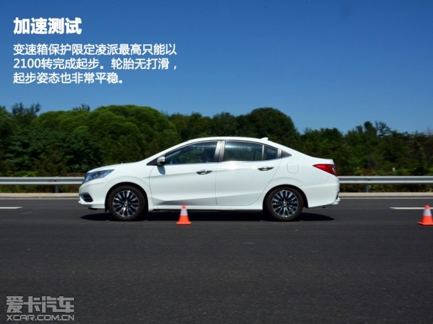

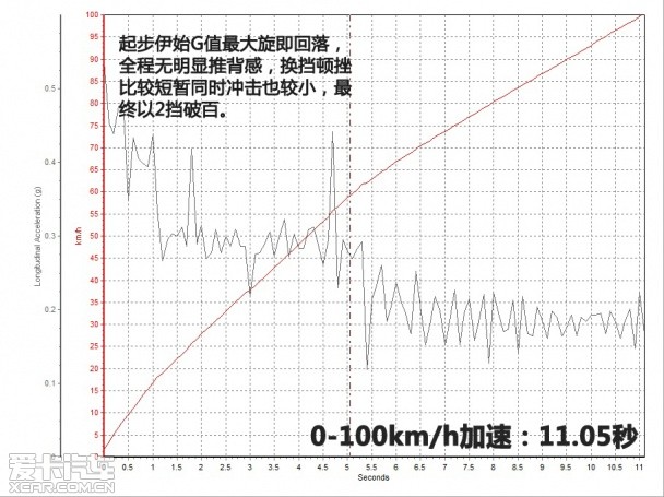

0-100km/h的加速测试中,由于变速箱保护程序,凌派无法完成弹射起步,起步最大转速被限定在2100转左右,起步姿态也比较平稳,轮胎也没有出现打滑现象。整个加速过程平顺但缺少激情,全程无明显推背感。最终得到的加速成绩为11.05秒。

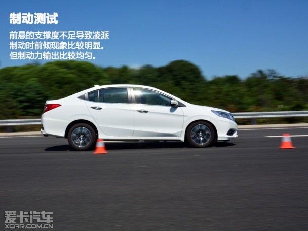

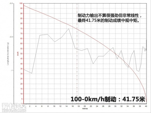

尽管前悬有限的支撑度让凌派在制动环节中姿态不够从容,但全力制动下制动力的输出足够稳定有力,最终100km/h-0的制动成绩定格为41.75米(比我们的预期要好,原因请参见驾驶体验环节)。

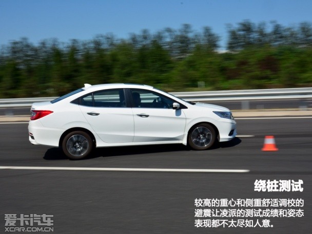

偏向舒适性调校的避震和轮胎抓地力的不足让凌派在绕桩环节中的表现不太尽如人意,车身在绕桩过程中侧倾明显,且由于避震回弹反应较慢,造成车身重心无法灵活的随转向系统的变化而及时做出转移,反馈给驾驶者的感觉则是转向存在比较严重的迟滞问题,方向盘的指向已经与车轮和车身的动态反应脱节,这样的表现在同级别合资车型中并不多见。
测试广汽凌派
测试广汽凌派 测试广汽凌派
接近4.7米的车身也让凌派有些“尾大不掉”,车速尚不足60km/h,就会出现车头已经入桩而车尾还在拖动车身向外甩的情况。明显车身后半部无法跟随车头的节奏,再加上凌派高车身的造型以及偏窄的轮距,导致车辆重心整体偏高,也应对其不佳的绕桩表现负有一定责任。

凌派的制动调校可能会让不少人在初次与其接触时感到不适(包括很多本田车主也一样),首先其行程设定非常长,这也造成其悬吊式制动踏板的起点位置稍高,遇到拥堵,脚尖得一直翘起,很容易让人感到疲劳。
另外尽管踏板力度比较均匀,但制动力输出却算不上线性,感觉上前60%的踏板行程量只会输出40%左右的制动力,遇到前车比较紧急的制动就需要驾驶者大力将制动踏板踩到底。
测试广汽凌派
这样的设定很容易让人在刚接触凌派时对其制动没有信心,认为会“站不住”,但事实上后40%踏板行程的制动输出还是相当有力的(所以其制动成绩还不算难看)。个人认为本田如此设定同样是出于舒适的考量:一是考虑到城市用车走走停停的路况如果将制动调的过于敏感和积极会影响到舒适性和驾驶节奏;再者凌派的避震调校偏软且行程较长,前悬支撑度比较有限,如果制动初段就给予较大力度的话会频繁出现点头现象,同样不利于驾乘的舒适性体验。可这样一来,对驾驶者也会相应提出一些要求,比如尽量不要与前车距离过近和提前预判前方路况等。

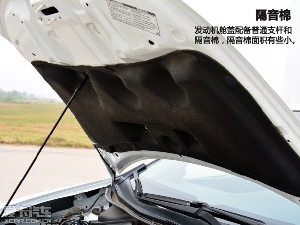

凌派在怠速状态和低转速区间时的静音表现有些出乎我的意料(明显还要好于本人的那辆八代雅阁),但在拉高转速时发动机的噪音分贝会呈几何倍数增长并传递到驾驶舱中;而当车速超过100公里时风噪也有明显提升的趋势。
