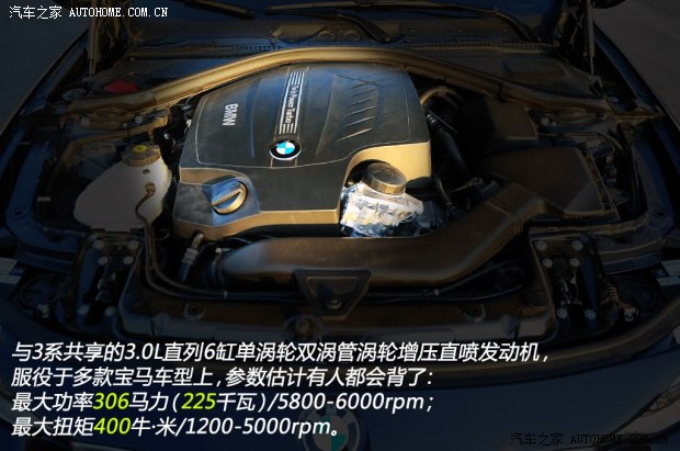

直列6缸的单涡轮双涡管涡轮增压直喷发动机与ZF 8速手自一体变速箱已不是新面孔。400牛·米的扭矩已蓄势待发,准备虐待225mm宽的倍耐力P7轮胎,一切似乎都与当时我们测试335Li时一样,然而,奇迹出现了……

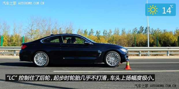

挂好测试仪,完全关闭DSC电子稳定系统,我妄图人工控制后轮打滑程度,以1500rpm左右起步,但起步后车尾的摆动幅度还是超过了我的预期,动力浪费在轮胎与地面的搏斗中。
宝马宝马(进口)宝马4系2014款 435i 豪华设计套装

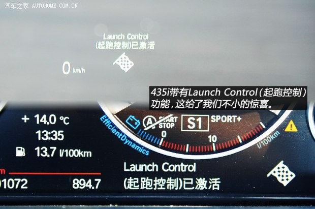

于是我尝试开启SPORT+模式,此时电子稳定系统进入traction模式,它只会在有限的范围内允许车轮打滑。但这依旧与3系没什么两样,直到我左脚踩住刹车踏板,右脚踩下油门,看到仪表盘与抬头显示中出现“Launch Control(起跑控制)已激活”。我心想,这下有戏看了。
0-100km/h加速
我们习惯把Launch Control称呼为“LC”,它通常出现在跑车以及一些高性能车上,利用电子程序将车辆的起步动作控制在最佳状态,帮助车辆尽可能快的起步。要知道,即便是一些经验丰富的驾驶员,在面对大马力的车辆时也依旧是很难做到完美起步的。以往我们只在宝马的M系上能见到“LC”,这次下配至4系,令人惊喜。
宝马宝马(进口)宝马4系2014款 435i 豪华设计套装汽车之家汽车之家汽车之家

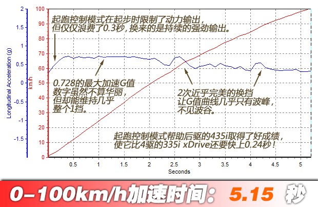

“LC”模式启动后,435i的最大起步转速被控制在2100rpm左右,松开刹车,电子程序迅速将车辆调整至最佳起步状态,车辆稍作迟疑便冲了出去。起跑控制程序并非每次都能得手,需要多次尝试。

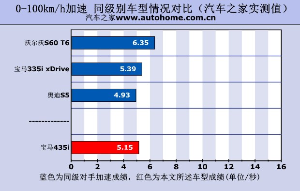

435i的最佳状态是只听得轻微胎响,轮胎介于抓地与打滑的临界点,之后经过两次近乎完美的换挡,伴随着强烈的换挡冲击,它仅用时5.15秒便达到100km/h,比之前我们测试过的装配相同动力总成的335i xDrive还快了0.24秒,过瘾!

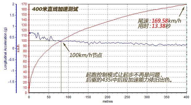

400米直线加速测试

说起来,4系的对手应该是奥迪A5,但它的400米直线加速成绩不论是在用时还是尾速上都已超越了更高一个级别的奥迪S5,来者不善,对手们要小心了。当然,如果从价格层面上来说,435i的售价几乎持平了奥迪S5,所以这是它理应做到的事情。

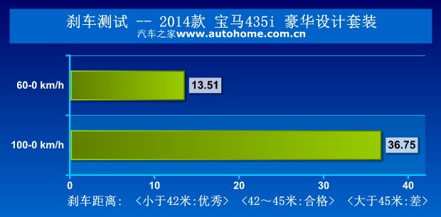

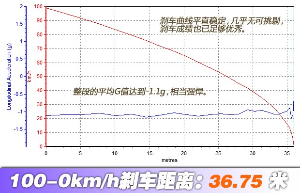

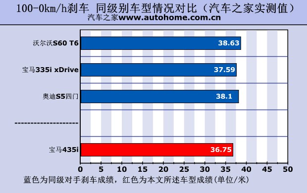

100-0km/h刹车
宝马宝马(进口)宝马4系2014款 435i 豪华设计套装汽车之家汽车之家汽车之家汽车之家

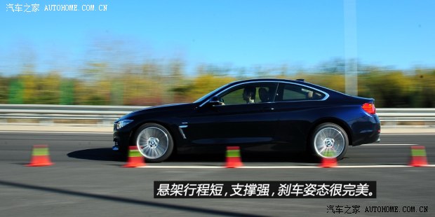

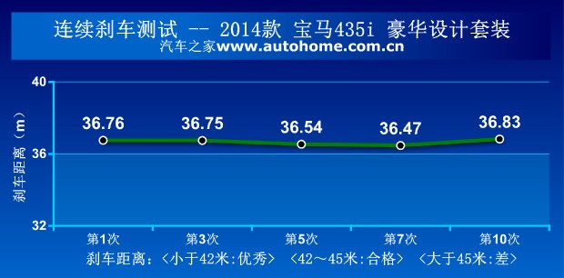

我们之前测试进口宝马328i的时候曾经感叹它出色的刹车成绩:36.68米。这次435i又给出了一个令人满意的成绩:36.75米。并且,这辆车的悬架系统很明显经过了运动化调校,它的刹车姿态像高性能跑车一样异常沉稳。
加速与制动部分,宝马435i都交出了一份满意的答卷,不过对于435i,我们有理由要求它的刹车成绩能更好一点,所以如果换上偏重于运动性或者更宽的轮胎,理论上它的成绩会有进一步提升。

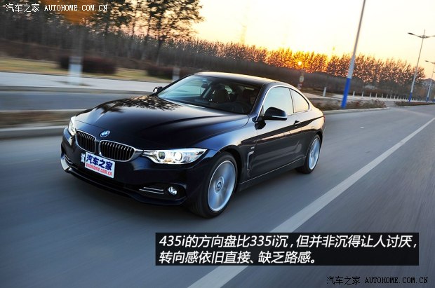

上手第一感觉,方向盘沉,但只是比F30的3系略沉,并非沉得出奇。电动助力的转向依旧精准而缺乏路感,可变转向比能给车辆的灵活性带来帮助,低速挪车时也更省力。不过,与普通3系一样的方向盘手感应该无法让4系车主们满意,换装一个带M标的方向盘是很有必要的。

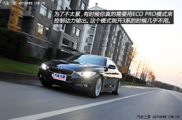

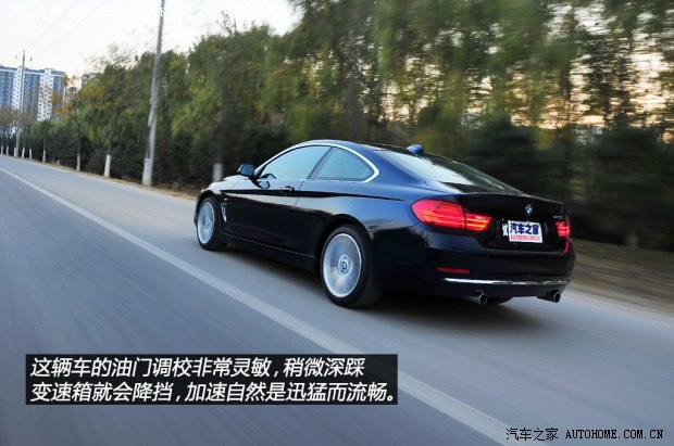

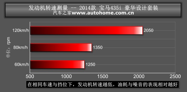

435i的油门调校相当灵敏,变速箱也非常积极。COMFORT模式下,若轻踩油门,发动机转速会被控制在1500rpm以下,车辆尽可能保证最高挡行驶,像3系一样,保证燃油经济性。不过,一旦变速箱发现你脚下有稍微深踩油门的趋势,它就会立刻降挡,响应速度甚至超过我的预判,加速当然迅猛流畅。
正因为变速箱太喜欢降挡,所以这辆车的ECO PRO驾驶模式便有了更大的用武之地。ECO PRO模式让4系的性格变成一台开着“E”模式的奔驰,在城市中低速行驶或巡航时开启,你就不需要再小心翼翼的控制油门了。驾驶3系时,我不曾有这种感觉。

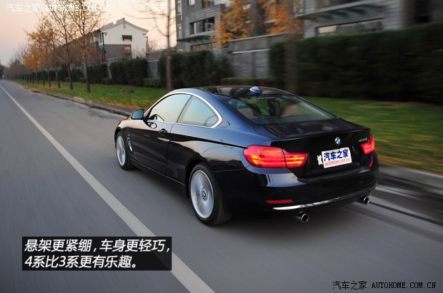

它的悬架结构与材质看似都与3系一样,实际上,它给人感觉更紧凑,更扎实,也更颠。这才是应该出现在4系上的元素,配合更轻巧的车身,435i开起来更灵活,更好玩,也更让人有激烈驾驶的欲望。由于时间太紧,我还没能试试它的绕桩感受。如果可能,我会在今天(11月13日)下午把它带去测试场,晚上将绕桩部分在文中补齐。(绕桩感受已经添加至驾驶感受)

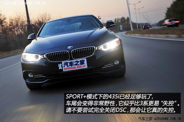

不过,我已经见识过4系更灵活的车尾,开启SPORT+模式后,这家伙就像是一台喝过2两白酒的3系,只要你敢深踩油门,车尾就会在电子系统的欲擒故纵之下扭起来。控制好方向盘,你就可以尽情享受和大马力后驱车较劲的乐趣了。这里也有225mm宽的节能型轮胎所做的“贡献”。不过,请不要在开放道路上尝试这样的动作,更不要试图完全关闭DSC。相信我,那样就好比给它灌了一整瓶白酒,可它的酒量只有半斤……

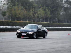

绕桩:转向时车头响应速度和车尾活跃度令人难忘

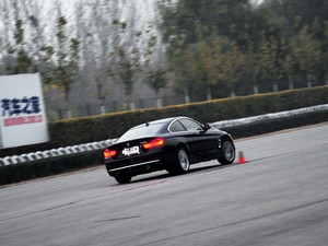

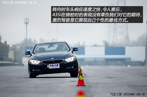

我们如期把435i带到了测试场,在这里我们见到了一个更真实的4系。一上手,你立刻就会感觉到它的特别。转向初段有一个角度不大的旷量,用以保证日常使用,继续转动方向盘,车轮的转角猛然增大,车头像是被什么东西从侧面猛地推了出去似的,如此机敏的响应直让人大呼过瘾。
宝马宝马(进口)宝马4系2014款 435i 豪华设计套装 宝马宝马(进口)宝马4系2014款 435i 豪华设计套装
电子稳定系统在traction模式下有着很高的宽容度,即便出桩速度略快,车尾已开始轻微侧滑,它也只是偶尔控制动力输出,帮你稳住节奏。它尽可能让你玩得开心,只有当车尾的滑动到达一定程度,它才会施加制动。如果完全关闭DSC,435i便又是另一副样子。突破后轮抓地力极限开始变得非常容易,只要掌握不好节奏,车尾会不留情面地甩动,绕桩难度陡增。这时,它应该更适合去做一些漂移、甩尾等动作。
435i的悬架在极限操控时并非靠硬邦邦的弹簧撑住车身,可以看到,车身在桩中的姿态并不是四平八稳的,底盘还是为舒适性留了不少空间。当然,我并不是在说悬架表现不好,它的反应速度很快,用快速回弹和对振动的出色抑制来控制车辆重心,对于4系来说这已经足够了。这辆车需要兼顾日常使用,如果宝马真的把4系的悬架调得非常硬,那才奇怪呢。

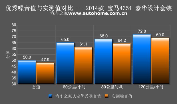

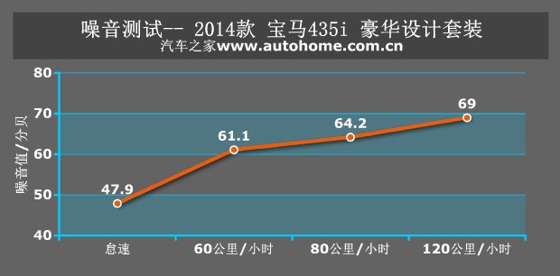

噪音测试:其实没那么糟

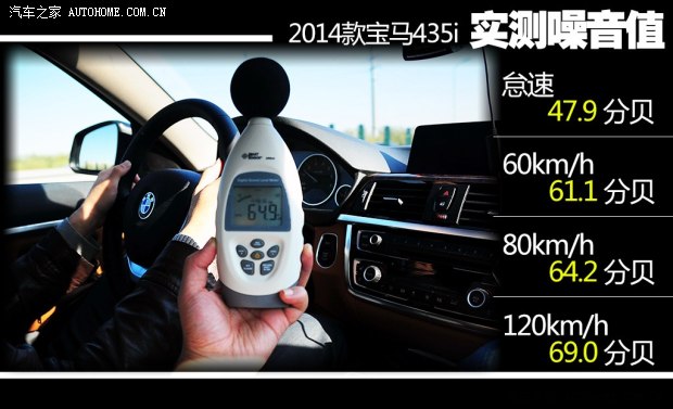

印象中,拥有无框车门的车型在噪音环节从未取得过好成绩,4系Coupe也不例外。不光是风噪,即便是怠速时发动机传入车内的噪音也比一般的宝马车型要大。不过,成绩可以告诉你:情况其实没那么糟糕。
