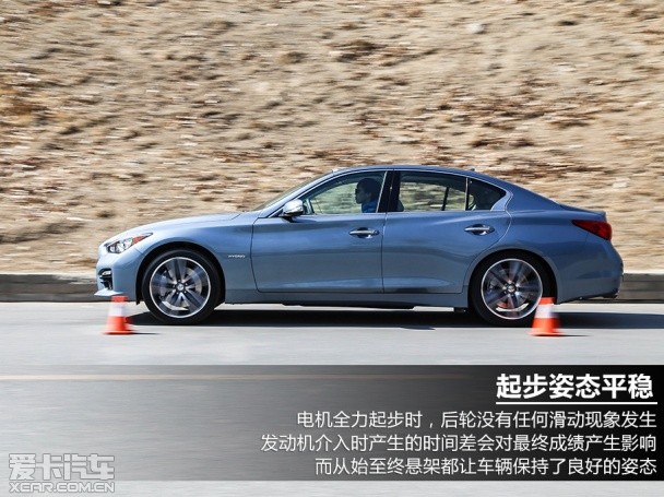

Q50S Hybrid在我们的加速测试中,最终用时超过了6秒。看上去已经是个很不错的成绩,而这个成绩并不代表这款车的真正实力。原因大致有以下几个方面:首先,用于测试的美规车型在海外使用的汽油在标号和品质上优于国内;其二,进行测试时的气候条件及路面状况有明显区别。我们的测试场地路面摩擦系数偏低、路面温度也低;还有就是我们在测试起步阶段并没有找到关闭电动机的途径,电动机强劲的扭矩虽然发挥了作用,但随后发动机介入时的衔接部分耗费了一些时间,最终影响到测试成绩。如果在已消除以上因素的环境中进行测试,Q50S Hybrid的测试成绩将会在5.5秒以内。

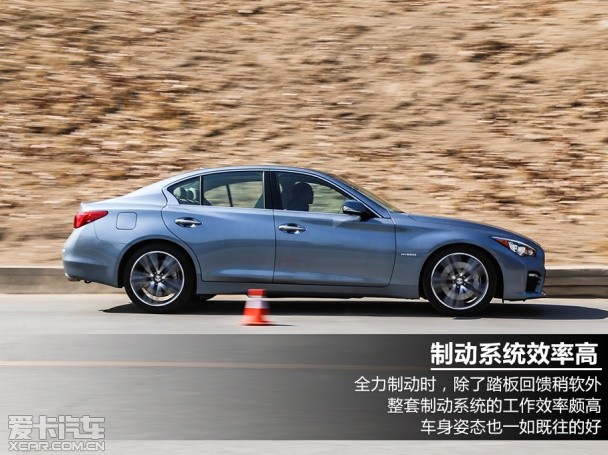

Q50S与Q50的区别除了名字以外,带有S后缀的车型还对制动系统进行了升级。当然,它并没有采用特别复杂的结构来提升制动性能。在车速达到100公里/小时之后全力踩下制动踏板,首先获得的感受是踏板回馈比3系和ATS软,车辆减速的程度也算不上特别激烈。那它的成绩到底怎样呢?最终测试结果为37.42米,一个可以划入优秀范围的成绩。
