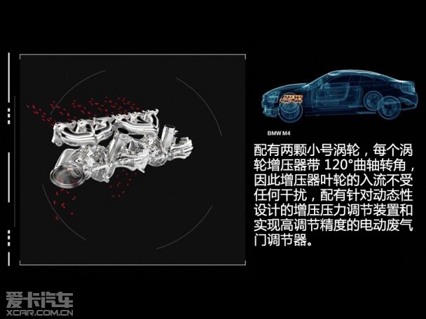

涡轮增压系统
涡轮增压系统,这可能是这颗新发动机上最受关注,也可能最受争议的一部分了。
M4S55B30型发动机搭配的涡轮,黑色部件为电子泄压阀
崭新的S55B30型发动机使用了两颗单涡管涡轮,增压值为今天民用车型当中相当少见的1.25bar。
双涡管设计的好处是能大大提高涡轮的低速响应性。但有利就有弊,绝大多数成本在民用车可以接受的范围内的双涡管涡轮,都完全不会有什么高转速延伸性可言。而宝马此番在新的M4上所搭载的S55B30型发动机之上使用单涡管涡轮,其用意也就在于提供较好的高转速反应。
宝马M2014款宝马M4双门
宝马M2014款宝马M4双门
为了克服涡轮迟滞现象,排气道里专门安装了一个电控阀门,用来控制涡轮启动的时机。当动力需求不超过280Nm时,阀门开启,发动机废气从主通道通过,涡轮不启动。如果动力需求增加,阀门关闭,发动机废气从侧面通道进入,驱动涡轮,增压器开始工作。这个阀门会自动选择关闭的时机,让涡轮提前开始工作,从而基本消除了涡轮迟滞现象。

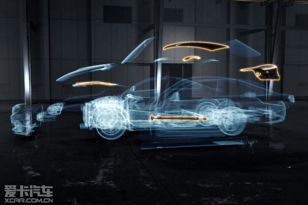

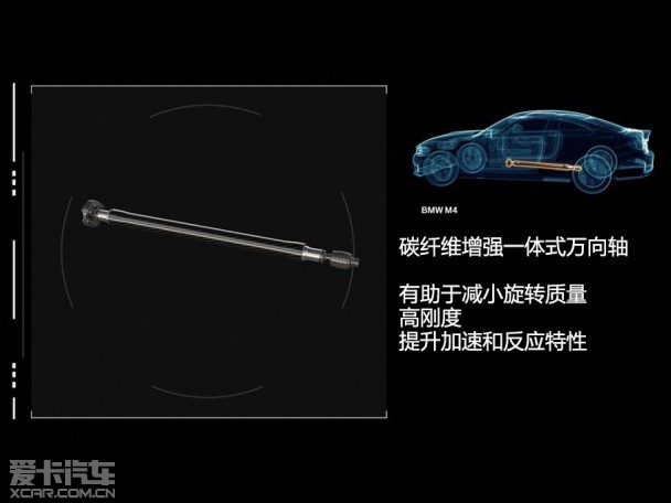

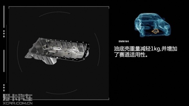

除了动力系统设计的大幅变更以外,新的BMW M4还着重强调了空力设计的优化以及整车的轻量化。新一代车型比上代M3车型轻了80公斤。要知道,在性能不断提升、装备日益豪华的今天,控制车重、甚至减重,真的是一件很难的事。例如全新直6发动机比上代车型用的V8发动机轻了10公斤、DCT变速箱轻了12公斤、传动轴轻了5公斤……甚至连油底壳都采用镁合金,重量也轻了1公斤。由此可见,轻量化在这代车型的开发上有多么的重要。
宝马M2014款宝马M4双门
宝马M2014款宝马M4双门
M4都轻在哪儿了?(比上一代M3减重80公斤)
发动机 -10公斤
飞轮 -2公斤
油底壳 -1公斤
DCT变速箱 -12公斤
传动轴 -5公斤
刹车盘 -11公斤
前副车架 -5公斤
电动助力转向系统 -3.5公斤
发动机罩 -8公斤
翼子板 -3.5公斤
车顶 -6公斤

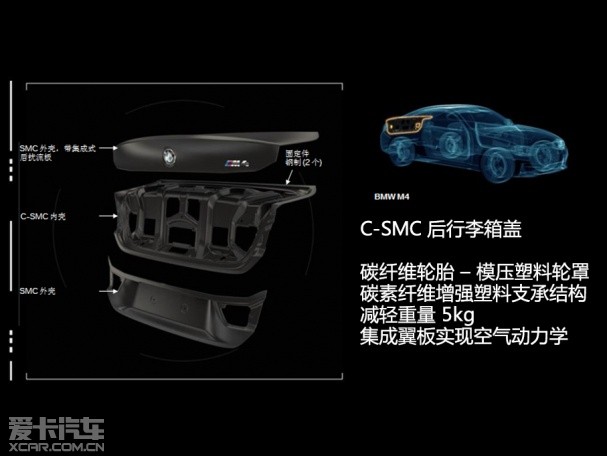

行李箱盖 -5公斤
其他 -8公斤
爱卡汽车网制表 www.xcar.com.cn
这些重量之所以能减掉,主要依靠的还是新材料。其中CFRP(增强型碳纤维)的大量采用取得了明显的效果。这种材料既轻又硬,用它做的车顶一只手就可以毫不费力地拎起来。宝马甚至用这种材料为i3电动车打造了车架,今后将会在更多的宝马车上得到应用。
M4为降低重量,M4车身各部位广泛使用了碳纤维材料
