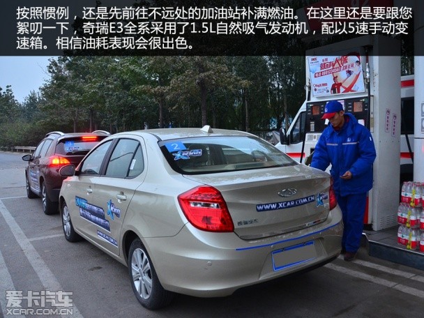

  首先,按照惯例,还是先前往不远处的加油站补满燃油,然后排成一队,随着同事挥起爱卡X Ring小旗子的那一刹那,我们的24小时油耗测试正式的拉开了帷幕。
