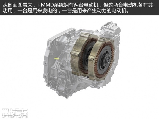

2.使用两台电动机的i-MMD(Intelligent Multi Mode Drive,智能化多模式驱动)系统,本文的主角:雅阁混动版就是使用这套系统。

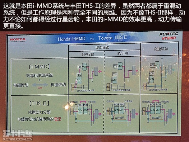

我们这次将通过九代雅阁来体验创新的i-MMD混动技术,这套技术可称为全球最强的混动技术。从机械结构上,它完全展现出本田技研的巧思,以及想法上的创新。若要用一句话简单描述这套系统的特色,我们可以说“i-MMD结合了纯电动车、增程式电动汽车与传统汽油车的优点”。

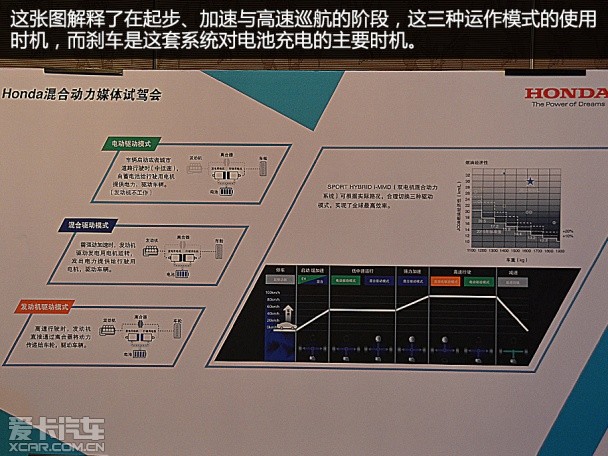

本田i-MMD混动系统一共有以下三种运作模式:

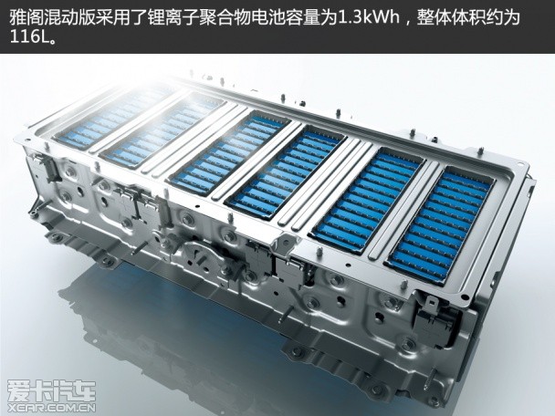

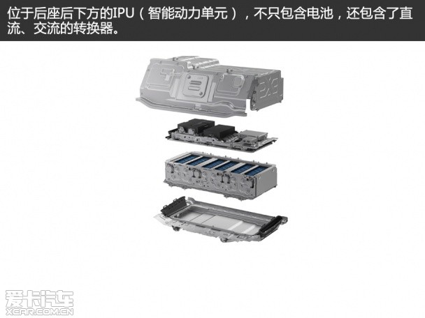

1.EV Drive(电动模式):在EV Drive时,雅阁混动版就等于一辆电动车,由电池提供提供电力给电动机进而驱动车辆。要能进入EV Drive的条件,仪表盘显示的电池的储电量必须在三格以上。

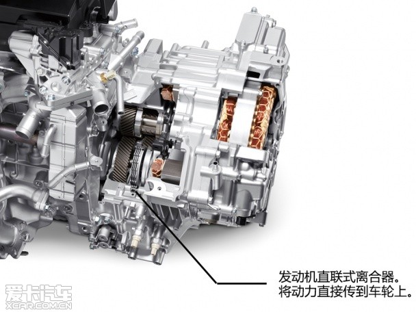

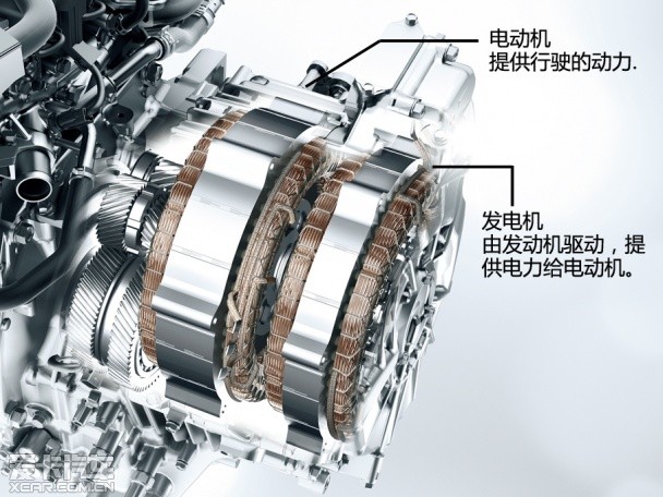

2.Hybrid Drive(混动模式):只要油门深度到达一定深度,系统判断需要加速时,发动机就会启动,不过这时候发动机并不参与车辆的驱动,而是驱动发电机,透过发电机的电力来驱动电动机(电池也会一同供电)。这时候的雅阁混动就像是一辆增程电动车,动力特性则有如一辆电动车,利用电动机的大扭矩特性,让车辆获得最佳的加速表现。
3.Direct Engine Drive(发动机直接驱动):在高速时,由于电动机不擅长高转速运转,且耗电量很大,而雅阁混动版所搭载的2.0L阿特金森发动机较适合高转速运行,所以在高巡航(或加速)时,会由发动机直接驱动车辆。此时,雅阁混动版的动力输出特性就如同一辆汽油车。

值得注意的是,原厂虽然宣称这套系统所搭载的变速箱为“电气式CVT”,但是实际上雅阁混动版并没有一般我们所认知的变速箱构造。让我们先来看看这辆车的“变速箱”齿比:电动机齿比:2.450,发动机齿比:0.803,最终减速比:3.421。各位可以发现这辆车只有两个挡位,而低速挡连接的是电动机,高速挡连接的是发动机,为何有此设计?如前所述,此车的加速完全由电动机负责,因此不需要一般变速箱放大扭矩(电动车大多没有变速箱的存在,只有单一齿比),而高速发动机接管车辆驱动时,原厂也使用单一齿比带动车辆,换句话说,只要发动机一进入直接启动状态,就像一般车辆进入最高档位一样,不会再有“换挡”这个动作的出现,与丰田的THS-II混动系统相比较,i-MMD少了行星齿轮组,可以让两者完全断开,从而减少动力的消耗。

另外,这台由交流电驱动的电动机能输出124kW(169Ps)/307Nm最大动力,最高转速可达到12584rpm,更特别的是,当时速加速到100km/h时,车辆还可以切换至EV Drive模式(仪表盘显示的残余电量需在三格以上),不过高速巡航并非电动机的强项,电池的电力很快会被耗尽,而且稍微深踩油门,发动机立即就会被激活,并没有太大的意义。

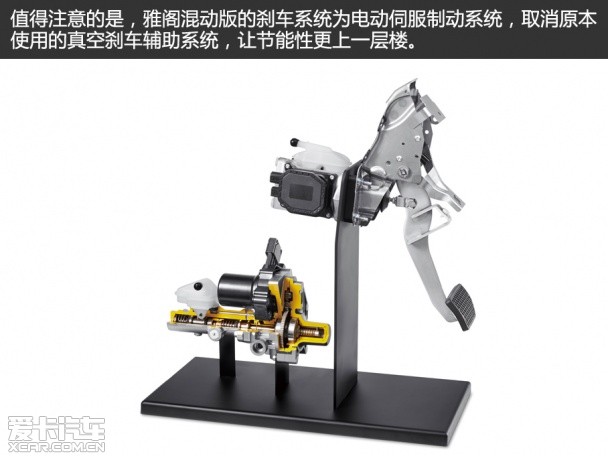

刹车系统也是雅阁混动版的一个亮点!为了跟有效的利用每一分能源,雅阁混动版的刹车系统舍去了原有的真空助力装置,改为电子辅助助力装置,这是由于传统的真空助力装置会耗费发动机动力,对于油耗有负面的影响。
在这套系统中,也分为好几种模式。其中最具特色的,就是利用动能回收再生发电的机械阻力,使车辆减速的“再生刹车”。曾经开过电动车的人肯定会感觉到在松开“油门”踏板时,动能回收的机制会让电动车有股强大的减速感,雅阁混动版就利用这样的特性让车辆一面减速、一面替电池充电,透过利用“再生刹车”来减速,可增加最多8%的电池回充电量。
再生刹车最主要在系统认定车主只有“轻微减速”的意图时才会发生作用,此时“再生刹车”会主控车辆的减速过程,一直到车辆即将停止时,传统的液压刹车才会介入。但是当系统接收到紧急刹车的指令(车主重踩刹车踏板),液压刹车系统会立即介入刹车过程,来确保最直接的刹车力度。而本田也为了这套刹车系统研发出了一套“刹车回馈模拟器”,模拟出传统的刹车回馈感,让驾驶者不会产生不习惯的感觉。
