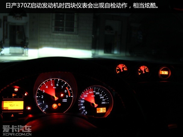

坐进370Z的驾驶席总会认为对于一款定价60万元的Roadster跑车来说,这样的内装配置是不是有些过于简朴?但我却在发动机启动时仪表自检的一瞬间打消了这一想法,因为那一瞬间我明白,370Z绝不是一台向主流妥协的跑车,因为没有人会告诉你它仍用着不少塑料件,但在车门与中控台两侧却大胆用上了昂贵的Alcantara材料,更没人告诉你,只要坐在座椅上,你就成为了配合车辆配重的工具,实现真正的人车合一。而当你知道这一切后,内心的小B格已远超同级欧洲跑车好几条街。

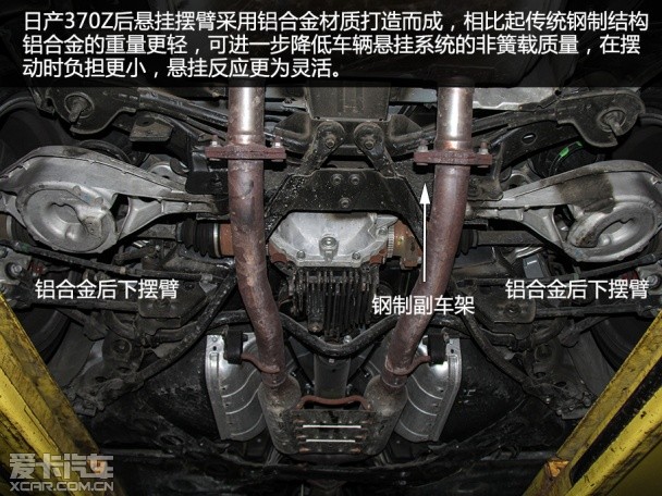

日产370Z的悬挂系统采用前双叉臂式独立悬挂+后多连杆式独立式悬挂结构,这套配备几乎已成为跑车的首选。双叉臂式结构能够保证前悬挂的低重心,更能增强车头的横向动态反应,提高灵敏度,且由于特殊的结构还可使前轮紧贴地面,增强抓地力与指向性。

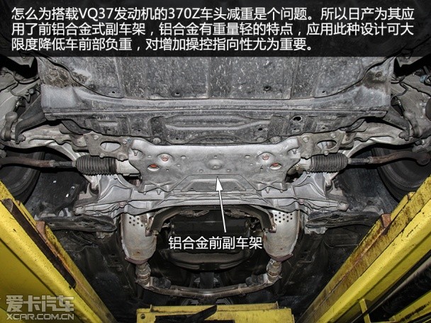

当然日产并不认为只通过优秀的悬挂结构就能解决提升操控的目的,他们在底盘部件制造上也下了不少功夫。工程师采用了重量更轻的前铝合金副车架,铝合金羊角,铝合金下摆臂,锻造铝合金上摆臂等部件。这些部件的采用无疑为减重和提升底盘的反应能力打下了坚实的基础。另外,没有轻量化与出色的车身布局支持,370Z这种搭载大型前置发动机,后轮驱动的短轴距跑车是不可能达到理论上最佳的53:47前后轴配重比。
