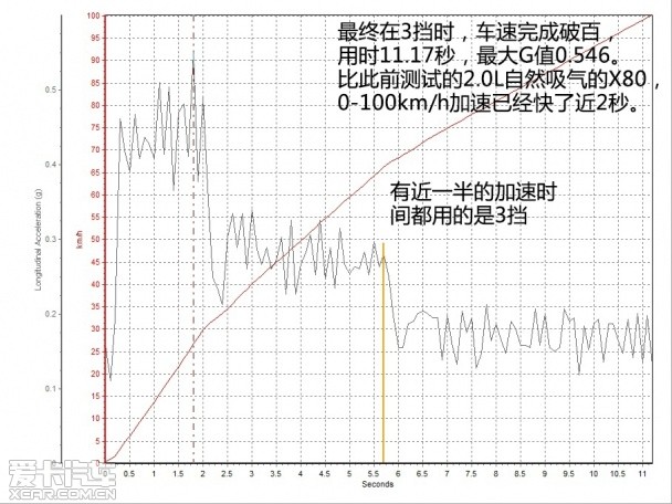

将ESP关闭后挂入S挡踩住刹车,变速箱保护将起步转速限制在2600转左右。起跑初期,涡轮增压产生的作用让轮胎会出现短暂的打滑现象。加速时虽然出现明显的车头上扬现象,但从车内的实际感受并不强烈。
数据显示X80 1.8T的最大功率出现在6000rpm之后,但实际加速测试中,无论怎么踩油门或是切换到手动模式,转速指针永远都达不到6000rpm便开始升挡。2挡4500rpm就升至3挡,3挡最多也只能到5000rpm。132kW的功率仿佛是顶柜最上层的杂物,看得见但够不着。最终在3挡时,车速完成破百,用时11.17秒,最大G值0.546。比此前测试的2.0L自然吸气的X80,0-100km/h加速已经快了近2秒。
