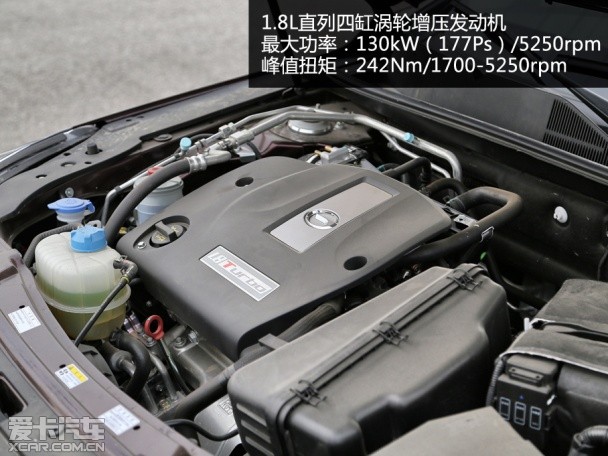

试驾车搭载的是一台1.8L直列四缸涡轮增压发动机,最大功率达到了130kW(177Ps)/5250rpm,峰值扭矩为242Nm/1700-5250rpm。
