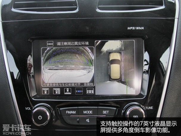

试驾车是售价17.38万元的自动两驱豪华版,属于中配车型,因此在多媒体和舒适性配置上并没有太多惊喜。支持触控操作的7英寸液晶显示屏提供多角度倒车影像功能;娱乐配置方面则提供USB/AUX音源接口,同时还配备SD卡插槽;下方的空调控制区则提供双区温控功能,并配有后排空调出风口。

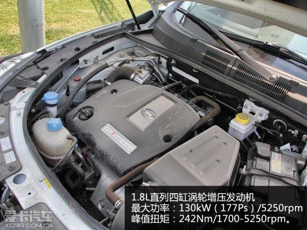

GS5速博的动力系统与GA6完全相同:1.8L直列四缸涡轮增压发动机,最大功率达到了130kW(177Ps)/5250rpm,峰值扭矩为242Nm/1700-5250rpm。与发动机匹配的是7速G-DCT双离合变速箱,提供手动、运动以及经济模式。

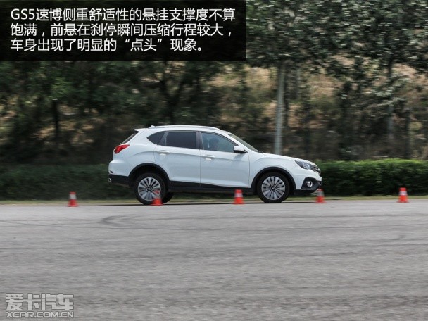

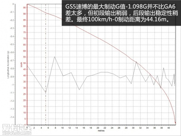

GS5速博在制动测试环节中的表现要略逊色于GA6,尽管最大G值-1.098G并不比GA6差太多,但初段制动力输出整体稍弱,同时中后段制动力输出稳定性也要比GA6稍差,最终GS5速博的100km/h-0制动距离为44.16m,成绩不算很理想。不过考虑到近1.7吨的车重所带来的较大惯性,这样的结果也在可接受范围内。与GA6相同,GS5速博侧重舒适性的悬挂调校支撑度不算饱满,前悬在刹停瞬间压缩行程较大,车身出现了比较明显的“点头”现象。

偏舒适的避振调校让GS5速博在绕桩测试环节中显得有些吃亏,行程偏长的避振在反复紧急变向带来的重心转移中压缩和回弹反应都比较慢,车身姿态无法及时响应到转向系统的变化,二者之间存在比较明显的脱节现象。GS5速博的绕桩极限非常清晰:一旦车速表指针超过60km/h,严重的转向不足让驾驶者很难再将车身拉回预设的行进轨迹上来。另外较大的侧倾幅度也证明了绕桩测试确实不太适合GS5速博这种尺寸可观且以舒适性为主要诉求的城市SUV车型。

考虑到驾驶者的多样性,GS5速博的制动踏板力度设定得比较轻盈;在制动测试环节中GS5速博表现出了初段制动力输出稍欠饱满的特性,在日常驾驶状态下则会感觉好一些:中前段的制动力输出不算灵敏和迅猛,但胜在足够均匀线性,应付市区道路的走走停停已经足够;后1/3段行程的制动输出力度则会有明显提升。

GS5速博的避振设定与GA6相似,都是更加注重滤振性能的调校方式:避振行程偏长且弹簧阻尼设定较软,支撑度表现一般;但在质量较差的路段行驶会带来不错的舒适性,来自路面的剧烈颠簸会被过滤成舒缓的波形振动(当然不可避免的是,偏软的调校也会带来一些余振)。相比较而言,这样的设定出现在GS5速博这样一款城市SUV车型上我个人认为更加适宜。
