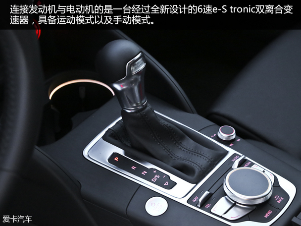

奥迪A3 Sportback e-tron(以下简称A3 e-tron)采用的是插电式混合动力系统,其中经过调校的1.4 TFSI涡轮增压燃油直喷发动机输出功率可达110kW,最大扭矩为250Nm。该发动机通过全新设计的6速e-S tronic变速器与一台输出功率为80kW的电动机实现动力连接。在电动和汽油两种驱动的协同下,A3 e-tron拥有150kW的最大系统功率和350Nm的最大系统扭矩。

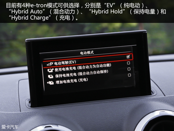

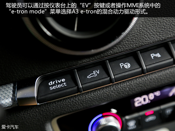

驾驶者可以通过按仪表台上的“EV”按键或者操作MMI系统中的“e-tron mode”(e-tron模式)菜单选择A3 e-tron的混合动力驱动策略。目前有4种e-tron模式可供选择,分别是“EV”、“Hybrid Auto”、“Hybrid Hold”和“Hybrid Charge”。
更实用的代步方案 测试奥迪A3 e-tron
“EV”模式下,车辆采用纯电动驱动策略,但在以下四种情况下,系统会自动退出EV模式:第一,触发强制降挡,第二,变速杆挂入S挡,第三,车速超过130公里/小时,第四,电池温度低于限值。

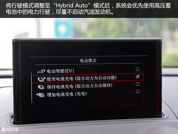

“Hybrid Auto”模式下,系统会根据驾驶风格自动决定混合动力驱动策略,原则上会尽量使用高压蓄电池中的电力行驶,尽量不启动汽油发动机,以降低排放。如果用户选装了导航并设置了目的地,系统还会参考预测的道路数据制订更加精确的驱动策略,以充分使用电池中的电而非油箱中的汽油。

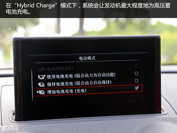

“Hybrid Hold”模式下,系统会尽量维持高压蓄电池中的电量不变,这种情况下车辆只使用很少一部分的电能。“Hybrid Charge”模式下,系统会尽量为高压蓄电池充电,为下一段距离较长的纯电动行驶做准备。
究竟应该选择哪种e-tron模式完全由驾驶者的需要决定。比如,模拟从市中心出发前往郊区再返回市中心的行程:当用户从市中心出发时可选择EV模式以实现完全零排放;驶上高速路后,选择Hybrid Charge模式以尽量恢复电池电量;到达郊区后可使用Hybrid Auto模式高效行驶;返回市区的高速路上再次使用Hybrid Charge模式为电池充电,抵达市中心后,采用EV模式纯电动行驶。

首先,我们在蓄电池电量比较充足的情况下,将行驶模式调整至“Hybrid Auto”模式,也就是系统会优先使用高压蓄电池中的电力行驶,尽量不启动汽油发动机。

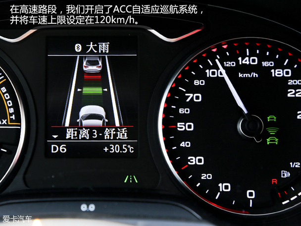

在此段油耗测试中,我们驾驶A3 e-tron总共行驶了169.9km,全程车内都是乘坐3个人(包含驾驶员),并附带少量的负载。全程有20%左右是城市路段,不过由于此次测试是在周末进行的,路上的社会车辆会比工作日略少一些,平均时速在30km/h左右;另外有80%左右的高速路段,我们开启了ACC自适应巡航系统,并将车速上限设定在120km/h。由于此次油耗测试时北京的气温达到了34℃,因此在整个测试的过程中空调系统一直处于A/C ON的状态,而车内恒定温度则设定在24℃。

需要注意的是,A3 e-tron在“Hybrid Auto”模式下只有在中低速行驶时可以使用纯电力行驶,当系统检测到车速高于100km/h后,发动机便会自动启动。

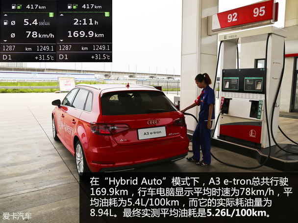

此段油耗测试结束后,A3 e-tron的行车电脑显示平均时速为78km/h,平均油耗为5.4L/100km,而它的实际耗油量为8.94L。经过换算后,最终得到的平均油耗是5.26L/100km。

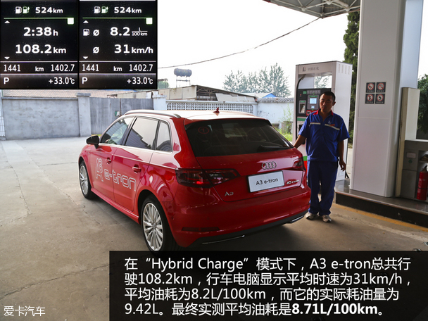

而第二段我们将要测试的是A3 e-tron在“Hybrid Charge”模式下的油耗表现。将行驶模式调整至“Hybrid Charge”模式后,系统会让发动机最大程度地为高压蓄电池充电。

在此段油耗测试中,我们驾驶A3 e-tron总共行驶了108.2km,全程车内都是乘坐3个人(包含驾驶员),并附带少量的负载,空调系统同样一直处于A/C ON的状态。全程均城市路段,虽然不算特别拥堵,但红绿灯较多,平均时速在30km/h左右。
此段油耗测试结束后,A3 e-tron的行车电脑显示平均时速为31km/h,平均油耗为8.2L/100km,而它的实际耗油量为9.42L。经过换算后,最终得到的平均油耗是8.71L/100km。
