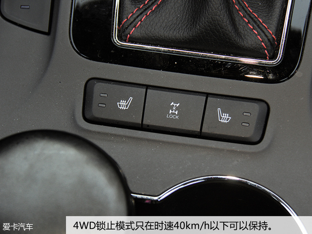

进入车内反而到不能一眼看出四驱的CS75与此前的两驱车型有什么区别。变速挡杆后方的四驱锁止按键非常明显。中央显示屏尺寸不变,但车机系统进行了升级。

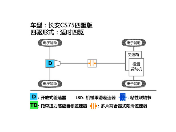

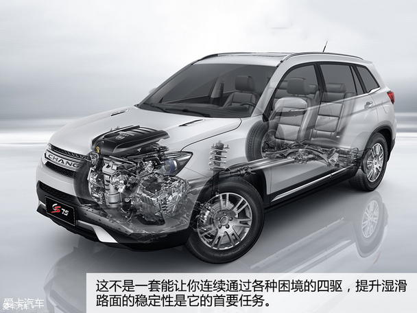

CS75的四驱系统取自博格华纳的NexTrac,这是一套成熟的系统,中国品牌的很多四驱SUV都在用它,这其中也包括CS75的对手哈弗H6.但CS75四驱版增加了四驱锁止模式,可以在需要时通过压紧多片离合式的中央差速器来锁定四驱系统状态。但说到前横置发动机与多片离合器式的中央差速器时,你也会明白,这不是一套能让你连续通过各种困境的四驱,提升湿滑路面的稳定性是它的首要任务。

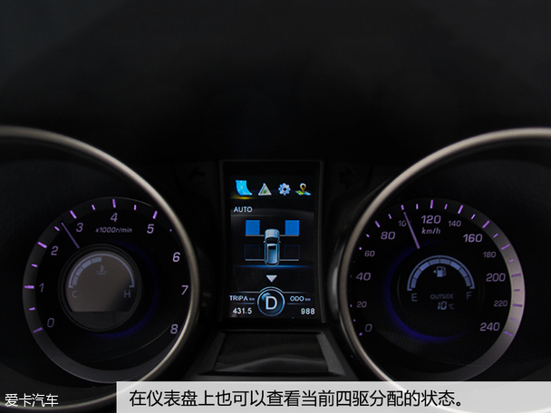

4WD锁止模式只在时速40km/h以下可以保持,而在仪表盘上也可以查看当前四驱分配的状态。若在适时四驱模式下,系统会在检测出前轮打滑时将扭矩分配给后轴。

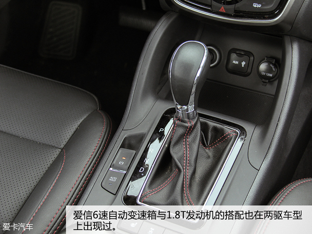

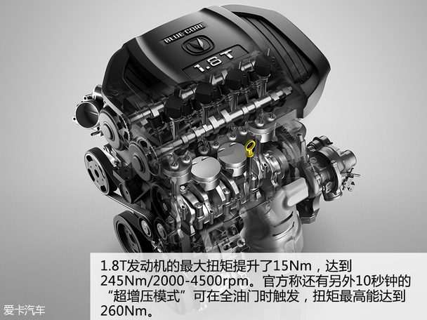

四驱的CS75目前只提供Blue Core 1.8T发动机和爱信6速自动变速箱的组合。经过工程师的重新调校,发动机的最大扭矩提升了15Nm,达到245Nm/2000-4500rpm。官方称还有另外10秒钟的“超增压模式”可在全油门时触发,扭矩最高能达到260Nm。

日常驾驶时,这辆四驱的长安CS75动力也只能说够用。官方宣称的“超级增压”模式无论是在测试曲线上还是全油门超车时的效果上,都体现不出那额外的动力。特别是在全油门下将转速拉高,在高转下的动力反而并不活跃。相反在中低转速下,这台1.8T发动机到有着不错的扭矩储备。

爱信的6AT变速器到是和这样的动力输出很合拍。正常驾驶时,也就刚过2000rpm就会升上一挡。平顺的换挡与转速回落后充足的扭矩储备会让这辆四驱CS75在城市中非常好开。但深踩油门后的降挡反应还是偏慢,这也是爱信6AT的普遍问题。这多少会影响一些CS75在城市中操控的机动性。

留意仪表中的四驱分配显示,你会发现除了起步或是急加速,动力大部分时间都100%分配给前轴,即便是转弯也如此。后悬挂新增加的横向稳定杆对操控的影响几乎感觉不到,但即便是这样,CS75两驱车型的悬挂依旧是中国品牌同级车中数一数二的,高速时轮胎的帖服感很强。
