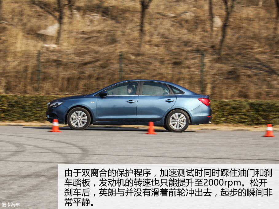

由于双离合的保护程序,加速测试时同时踩住油门和刹车踏板,发动机的转速也只能提升至2000rpm。松开刹车后,英朗与并没有滑着前轮冲出去,起步的瞬间非常平静。到是在1秒之后,随着转速达到了3500rpm以上,200Nm的扭矩还是让驱动轮有了轻微的滑动。双离合变速器的升挡没有想象中的快,尤其是升入2挡时可以明显感觉到动力的中断时长。升入2挡后,加速度回落至0.4g以内趋于平缓。经过两次升挡后,英朗18T用时9.31秒突破100km/h。
