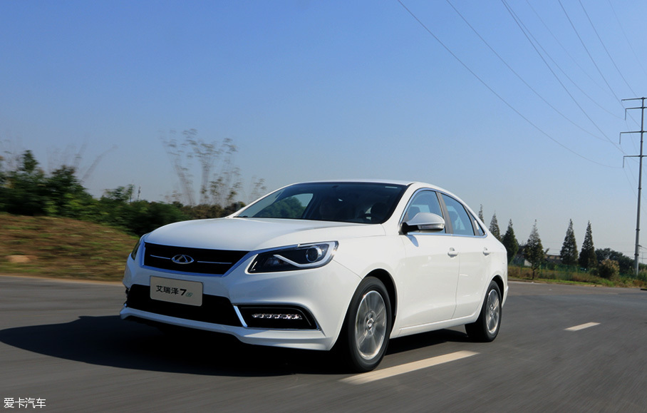

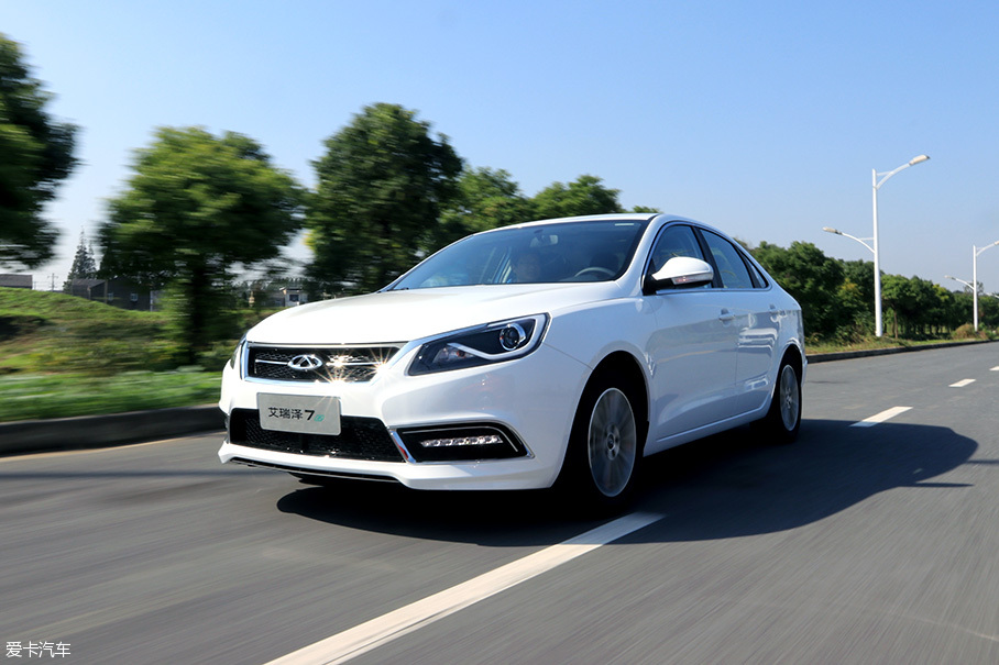

奇瑞;艾瑞泽7e艾瑞泽7e同燃油版新艾瑞泽7的外观没有区别。

奇瑞;艾瑞泽7e相比现款,新款车型在外观的变化集中在前脸部分,经过镀铬修饰的前进气格栅同保险杠的造型相互呼应,呈X状,表达了一定的“运动范儿”。

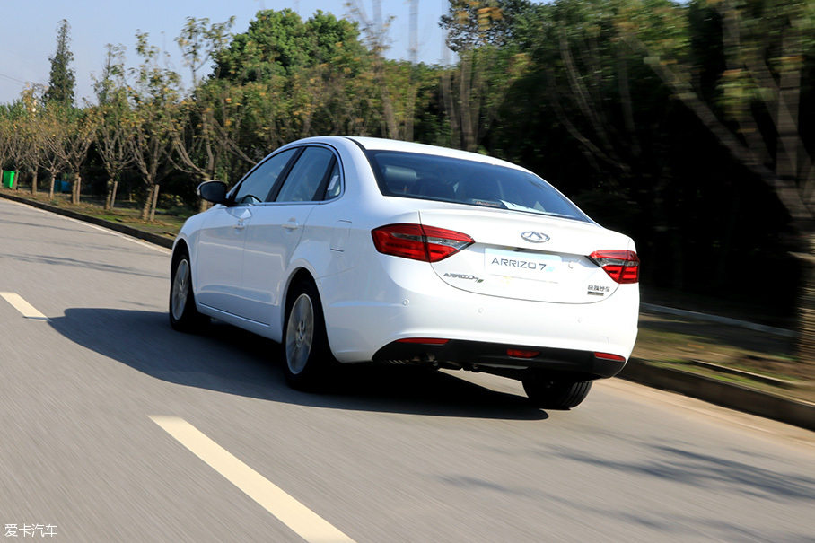

奇瑞;艾瑞泽7e车尾的变化……呃,好吧,如果你足够仔细,你会发现尾灯采用了同宝马一脉相承的LED光带。

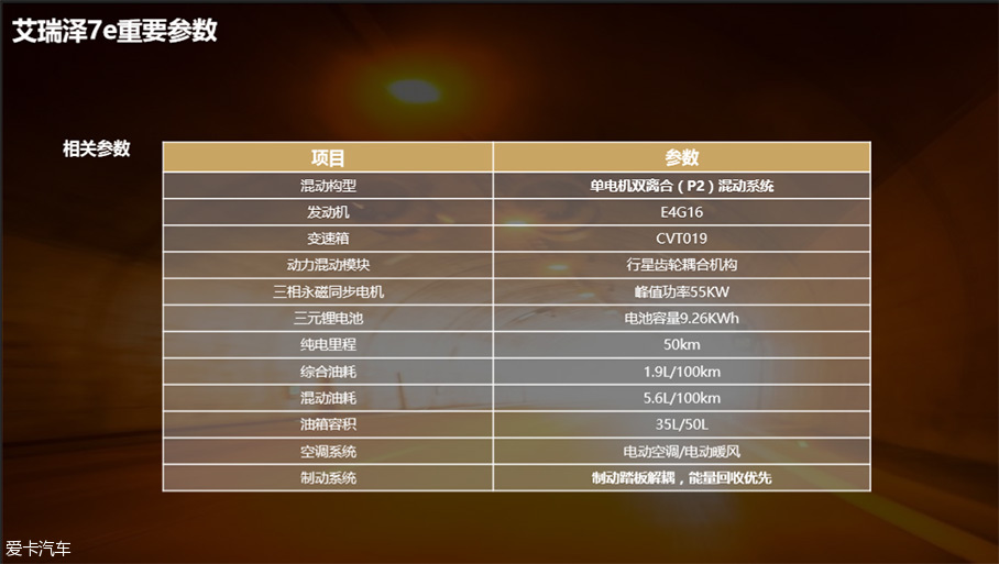

首先罗列一下这套系统的主要数据:三元锂电池容量为9.26kWh,可以支持以纯电动模式行驶50km,电动/发电机功率55kW,这样的数据正好满足了国家新能源目录对于插电式混合动力车型的标准。而有趣的是,艾瑞泽7e油箱有50L和35L两个版本,其中35L的油箱正好符合上海市对于插电式混合动力车型的新规定,可以享受牌照和补贴优惠。

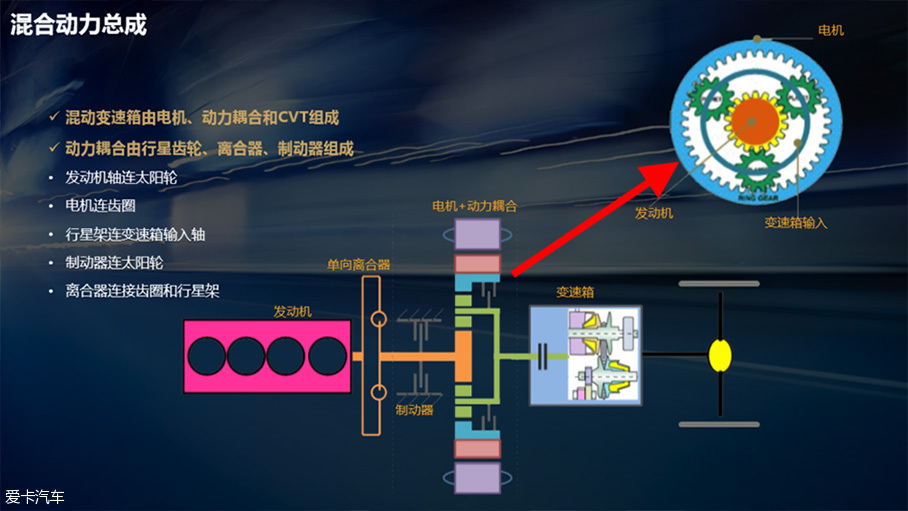

这套混合动力系统从原理上来说属于并联结构,同德国汽车厂商采用的技术路线一致。但巧妙的是奇瑞通过一套行星齿轮结构将发动机、电动机以及变速箱之间连接起来,而不是仅仅将电动机通过离合器集成在发动机和变速箱之间。这样一来不仅实现了并联式混动系统的所有功能,而且完全拥有自主知识产权。

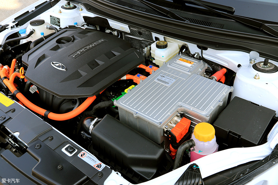

奇瑞;艾瑞泽7e发动机舱布置简洁,并且混合动力电控系统的主要部件被集成在了一起,提升了系统的可靠性。
整体来看,奇瑞很巧妙地借鉴了如今主流厂商的混合动力系统设计,在主要结构上采用了欧洲厂商的并联式设计,而在传动方案上又借鉴了丰田的THS(采用行星齿轮结构),从而形成了自己的方案,不禁令人拍手叫好。那么这套系统体验如何?
