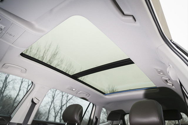

全景天窗作为国内消费者最喜爱的车内配置,自然不会缺席上汽大众途观L的身上。
