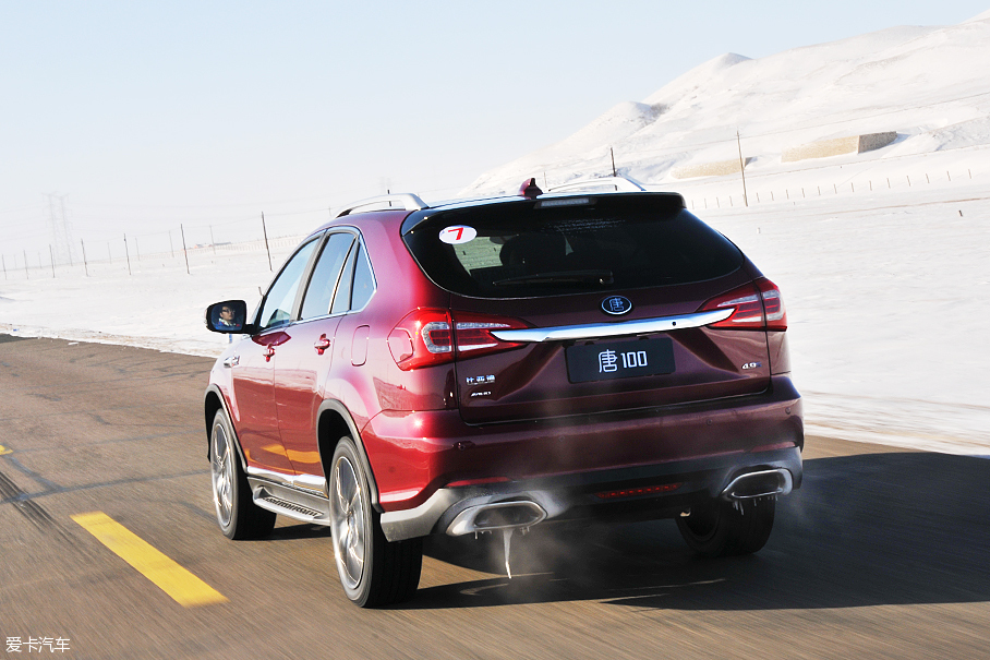

唐100试驾;比亚迪唐100相比夸张的前脸,唐100尾部设计更加内敛耐看。车尾Logo同车头一样换成汉字形式,横贯式镀铬装饰条将左右尾灯连为一体,排气采用双边单出布局。
唐100天线升级为鲨鱼鳍造型,扰流板采用了黑色设计与后窗玻璃融为一体,内部集成LED高位刹车灯。
唐100车尾牌照上方安装有倒车摄像头,采用裸露设计,布置形式略显突兀。

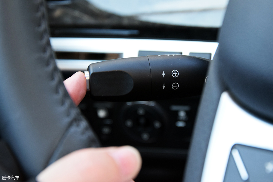

唐100试驾;比亚迪唐100ACC自适应巡航控制拨杆布置在方向盘后方位置,由于试驾车型未能激活该功能,使用感受和功能效果还不能确定。
