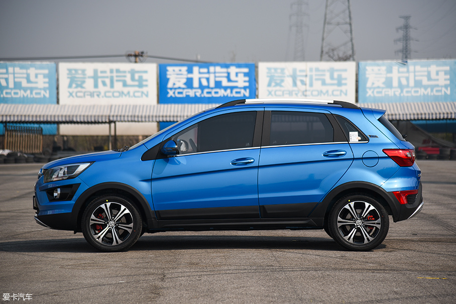

评测北汽新能源EX260乐酷版乐酷版车型带有天窗,乐活版车型则没有这项配置。
评测北汽新能源EX260乐酷版红色卡钳和双色轮圈是也乐酷版车型的专属。

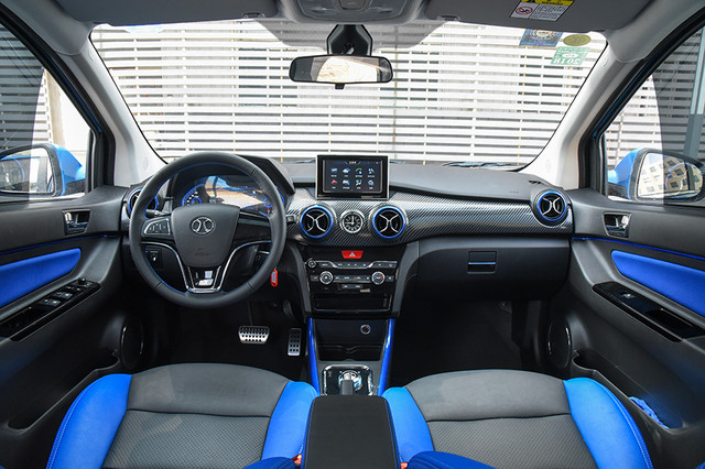

评测北汽新能源EX260乐酷版在内饰方面,EX260与EX200一样,依旧采用了对比强烈的双色设计。

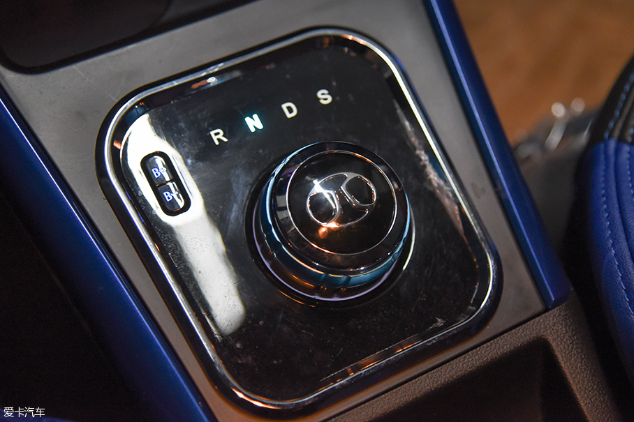

评测北汽新能源EX260乐酷版EX260的挡位有所变化,S挡时动力响应会快一些,而在D挡下则可以通过左上角的B+/B-调节能量回收的强度。
