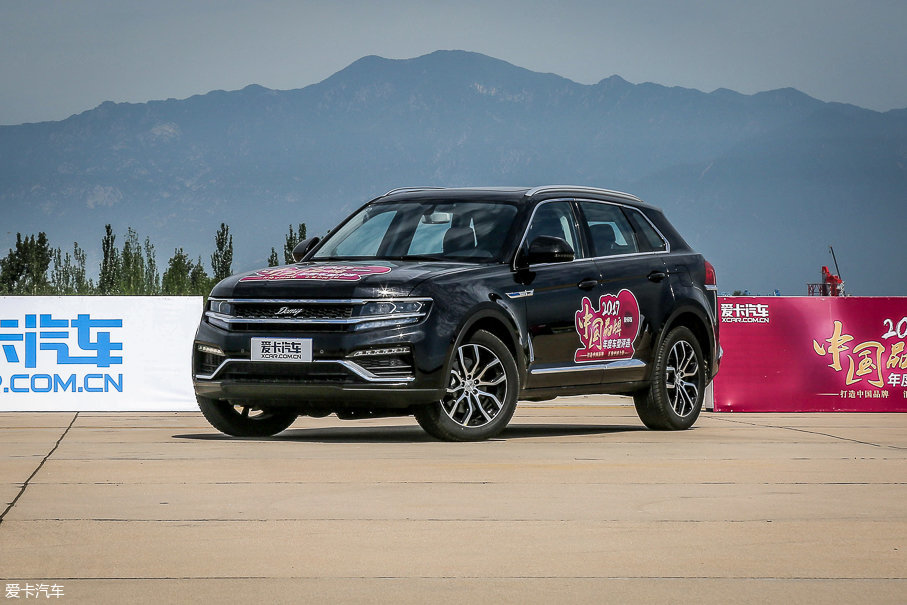

大迈X7自上市以来,不但以其前卫的造型设计、丰富的配置和宽敞的空间表现吸引了众多消费者的关注。在动力方面也以2.0T发动机较大的基础排量在同价位竞品中拥有了更足的底气。在“爱卡中国品牌年度车评选”之际,我们拿到了一台刚刚推出、装备了6速双离合变速箱的大迈X7 2.0T DCT车型测试车。那么装备了双离合变速箱、更为完善的大迈X7能否能够在同级中傲视群雄?下面我们用数据说话。

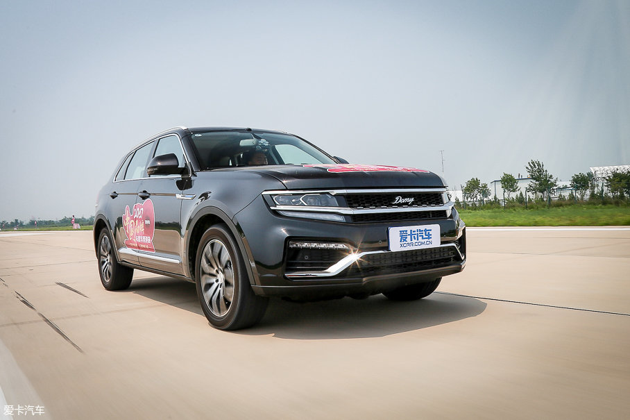

加速测试:
在加速测试过程中,变速箱并不允许驾驶员以较高转速起步。在放开刹车之后,离合器的结合非常及时,驱动轮仅发生了轻度打滑之后便紧紧抓住地面,拉动高大的车身稳步向前冲去。
在起步瞬间,大迈X7的车身姿态并不夸张,平稳的起步加速过程更是显得气定神闲。
大迈X7的0-100km/h加速用时11.34s,最大加速G值0.56g。

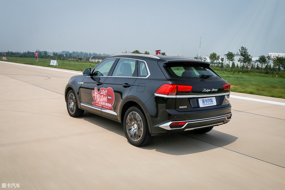

刹车测试:
像许多SUV车型一样,大迈X7高大的身躯在刹车测试时的姿态比较夸张。但车头下压的程度和车尾上扬的程度都在可接受范围之内,底盘的循迹性很好,车尾也没有明显的浮动感。
大迈X7的100km/h-0刹车距离为41.89m,最大减速G值-1.12g。

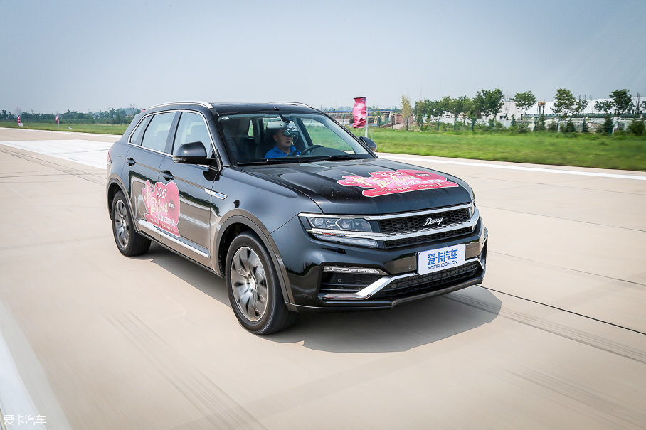

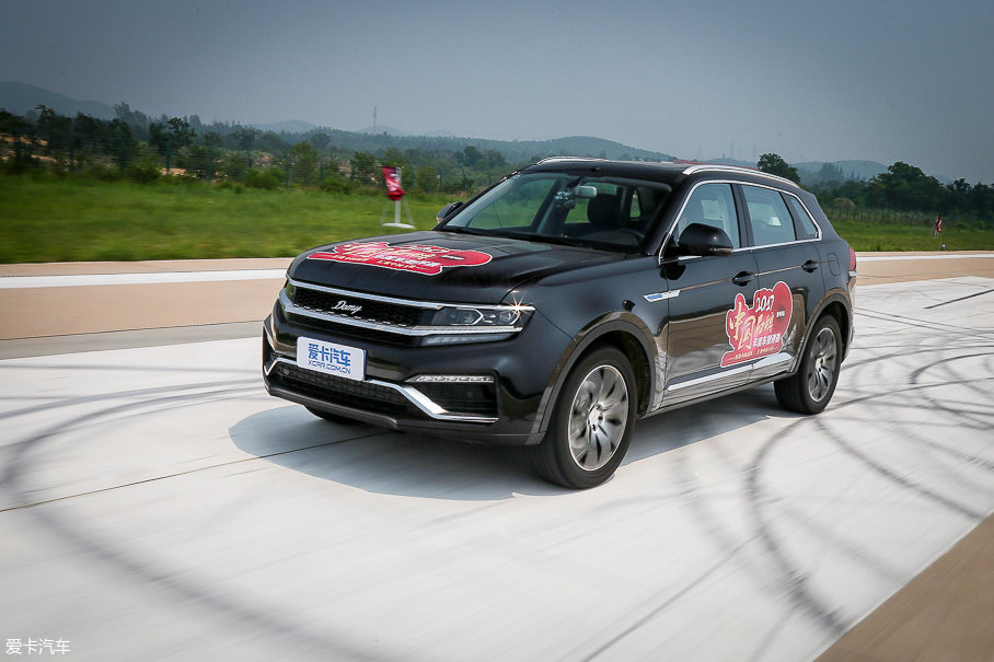

绕桩测试:
大迈X7的悬挂调校虽然非常注重舒适性,但在绕桩测试时仍然能够称职地支撑住车身。底盘表现十分稳健,濒临极限时呈现出了非常稳定的转向不足态势。同时,宽度达到了235mm的轮胎也让大迈X7在绕桩测试时表现的更加安定、更加受控。
面对重达1.7t的高大车身所带来的巨大重心转移时,大迈X7的悬挂系统也没有任何慌乱的感觉,整体表现非常稳定。
由于转向比偏大且路感欠佳,在绕桩测试时大迈X7并不能给人足够的信心去进一步提高车速。但电子稳定系统的介入非常积极,能够在车身发生明显滑动之前就出手加以干预。

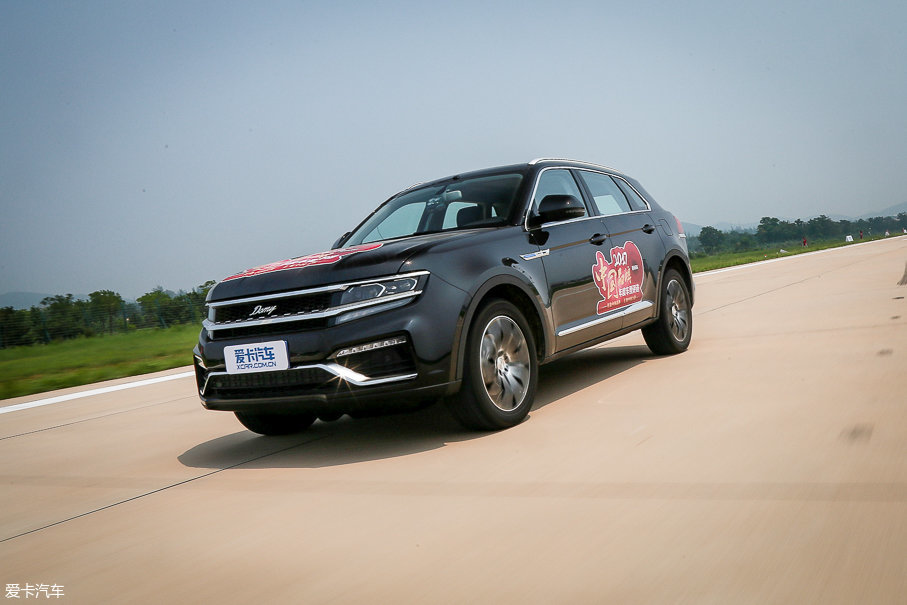

这台2.0T涡轮增压发动机的数据并不算抢眼,动力输出的特性也被调校的以平顺为主。虽然基础排量相比许多竞争对手所采用的1.5T发动机占有先天优势,但由于车身重量达到了1.7t,大迈X7在低转速下的动力表现并不算轻快,需要等待转速达到2000rpm以上时,才可以感受到动力的明显释放。
在起步或者低速蠕动时如果需要急加速,就不要吝啬油门,大胆的踩到底吧!
油门响应比较线性,轻踩不会蹿、继续深踩也能上劲儿,有点接近于欧洲车型的调校手法。
6速双离合变速箱的表现正如我预料之中的偏重平顺与舒适。换挡速度对于双离合变速箱来说并不算快,但换挡的过程却十分平顺,对驾驶员通过深踩油门发出急加速的降档指令也执行得比较积极。只是偶尔在换挡逻辑上会有些慌乱,比如在逐渐收油,变速箱做好升挡准备的时候,如果突然需要急加速,变速箱就需要一些时间来进行反应。

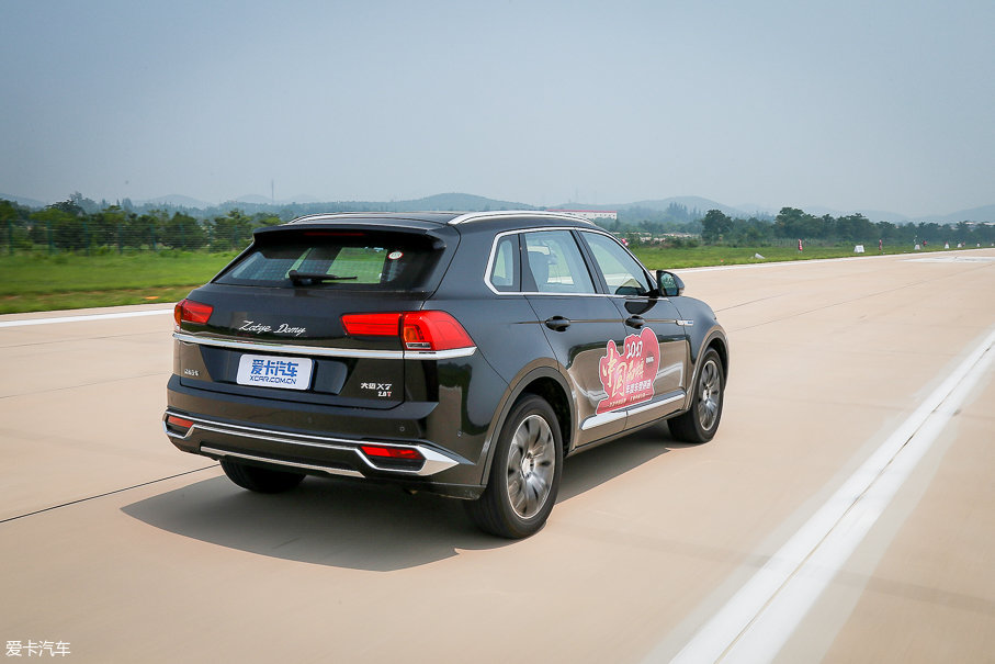

6速双离合变速箱的表现正如我预料之中的偏重平顺与舒适。换挡速度对于双离合变速箱来说并不算快,但换挡的过程却十分平顺。
在拥堵路段蠕行时,变速箱也没有表现出明显顿挫感,这对于一款中国品牌车型来说值得鼓励。

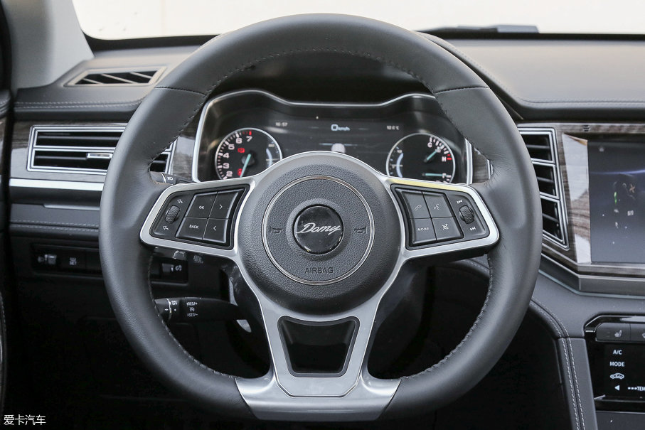

方向盘的转向比较大,这在原地掉头时会让人显得有些忙手,但转向力度并不算重,并且在高速行驶时还会增强力度以给驾驶者更强的信心。
来自路面的大部分震动都可以被过滤干净,而在转向与变道的时候,悬挂也可以称职的支撑住高大的车身。行驶在长波路面时,悬挂也可以表现出一定的韧性。
大迈X7在NVH方面也做出了相当的努力,使得大迈X7在高速巡航时在噪音控制方面可圈可点。发动机的噪声被隔绝得很充分,传入车内的只有并不扰人的胎噪和淡淡的风声。

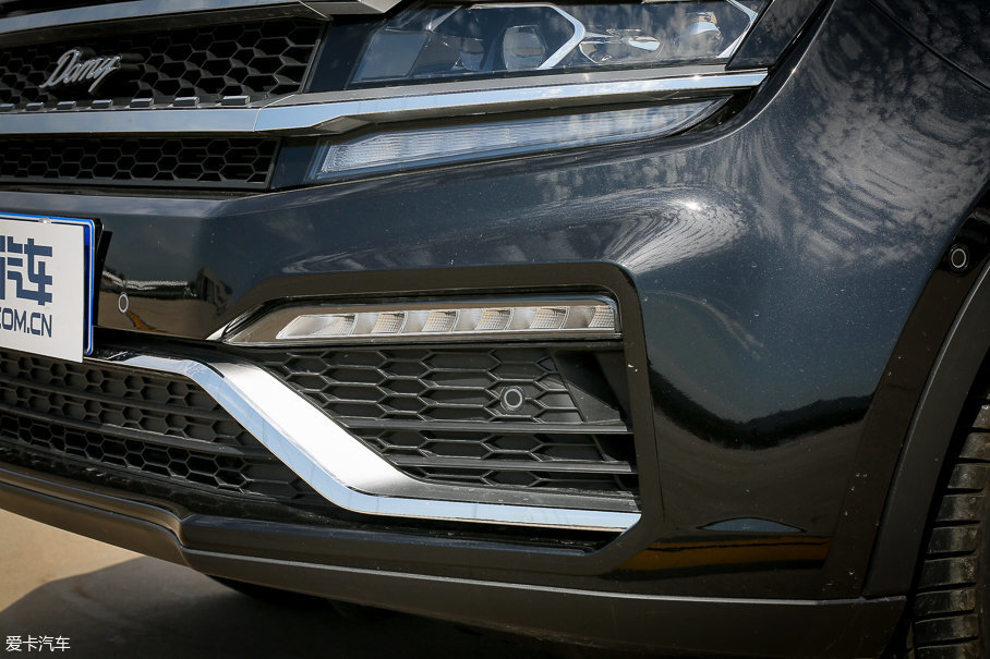

锋利的带状LED日间行车灯被放置在大灯下方的保险杠两侧。泊车辅助雷达探头也遍布在车身四周。

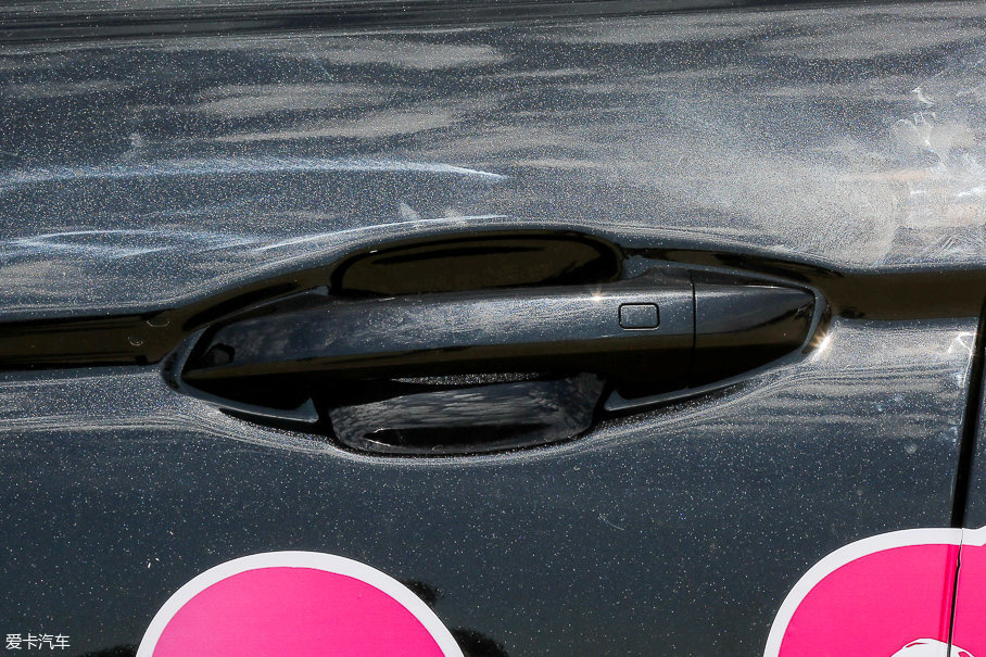

无钥匙进入与一键启动功能为大迈X7的全系标配。这种整个用车过程中,始终不用掏钥匙的便利体验感觉确实不错。

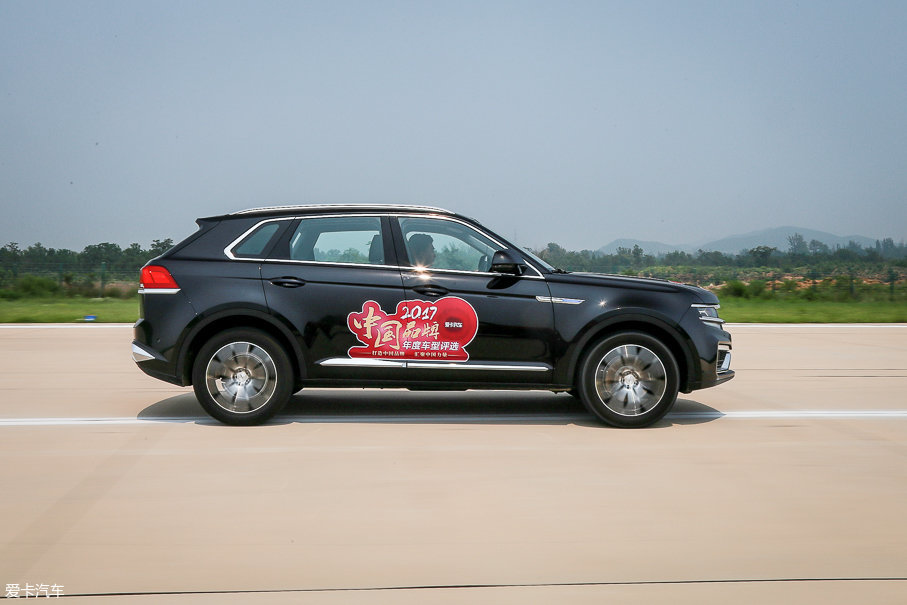

车身尺寸、轴距和手动挡车型一样为4736/1942/1672mm,轴距2850mm。

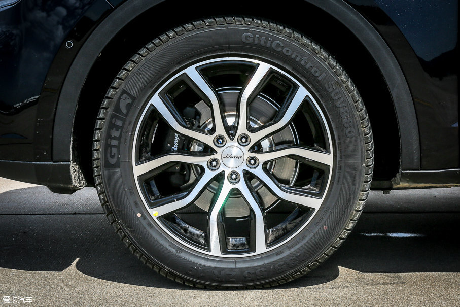

全系标配的19英寸铝合金轮圈显得非常有诚意,造型也很耐看。匹配的轮胎是规格为235/55 R19的佳通轮胎。

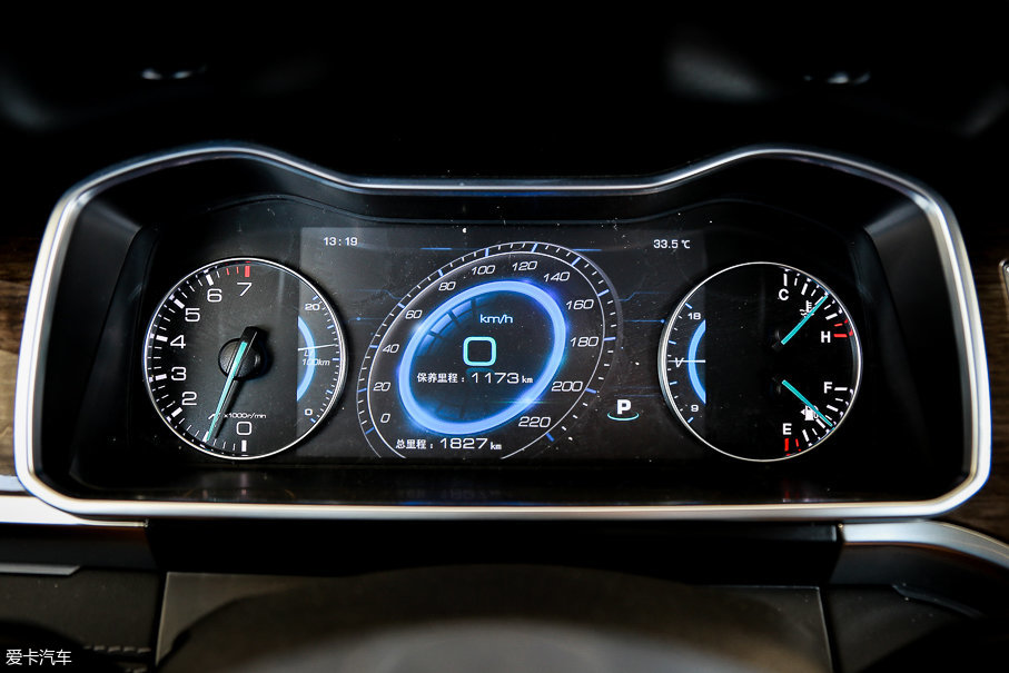

仪表盘为机械与液晶显示屏相结合,也许有人认为液晶显示屏的界面设计非常酷炫,但个人认为这种数据表现形式太不够直观。

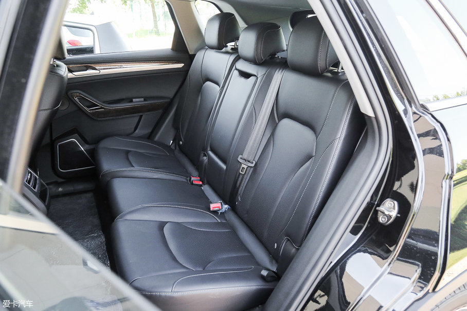

后排坐垫也比较宽大柔软,靠背支持4/6比例放倒。儿童安全座椅接口也没有缺席。

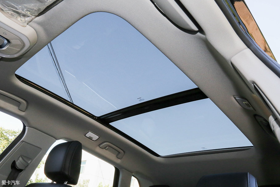

全景天窗的可开启面积十分可观,几乎占到了总面积的一半,这样的配置在同级中也实属罕见。
