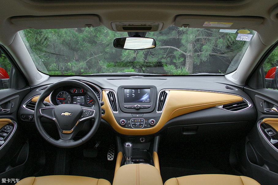

  内饰设计同样与老款车型无异,由于我们的试驾车属于中低配车型,所以多功能方向盘左侧缺少了定速巡航的按键。其他配置方面,中控屏幕虽然较高配车型小了一圈,但依然是7英寸液晶显示屏,支持CarPlay和Android AUTO。座椅加热,电动座椅调节,自动空调,自动头灯等实用性配置相当丰富。

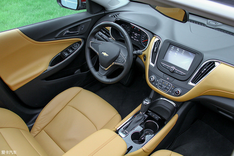

迷途知返 爱卡测试迈锐宝XL  1.5T 6AT内饰方面,迈锐宝XL采用了雪佛兰标志性的飞翼式双座舱设计,内饰设计具有极强的整体感。
迷途知返 爱卡测试迈锐宝XL  1.5T 6AT中控台设计十分简洁,虽然存在大面积硬塑料,但除扶手箱底部以外,其余黄色部分均为皮质包裹。

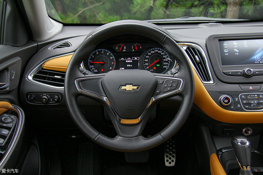

迷途知返 爱卡测试迈锐宝XL  1.5T 6AT单调的双圆形机械仪表加3.5英寸黑白显示屏。当然,除包括试驾车在内的两款入门车型外,其余车型配备的是4.2英寸彩色显示屏。
迷途知返 爱卡测试迈锐宝XL  1.5T 6AT皮质包裹的三辐式方向盘握感不错,作为没有配备定速巡航的入门级车型之一,多功能方向盘的左侧只是简单的用塑料覆盖。

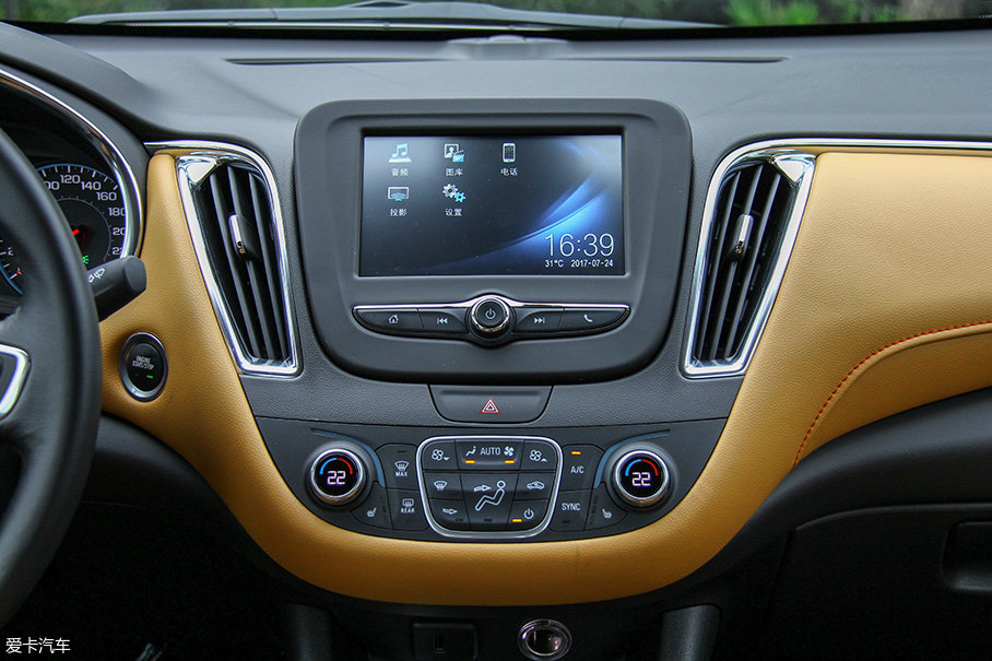

  同样,全系也只有两款入门级车型使用7英寸液晶显示屏,其余配备8寸显示屏。注意,7英寸约等于5.3寸。
迷途知返 爱卡测试迈锐宝XL  1.5T 6AT全系也只有两款入门级车型使用了7英寸液晶显示屏。作为入门级车型之一,试驾车依然带有双区自动空调以及座椅加热功能。值得表扬。

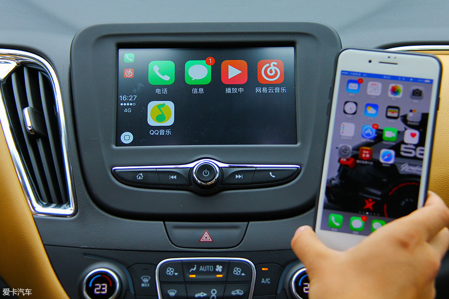

迷途知返 爱卡测试迈锐宝XL  1.5T 6AT显示屏标配了CarPlay功能,同时支持Android Auto。对于腰包不是太满的年轻人来说,这或许已经足够了。

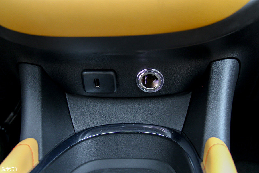

迷途知返 爱卡测试迈锐宝XL  1.5T 6AT中控台下方是全车唯一的USB接口和一个12V电源。

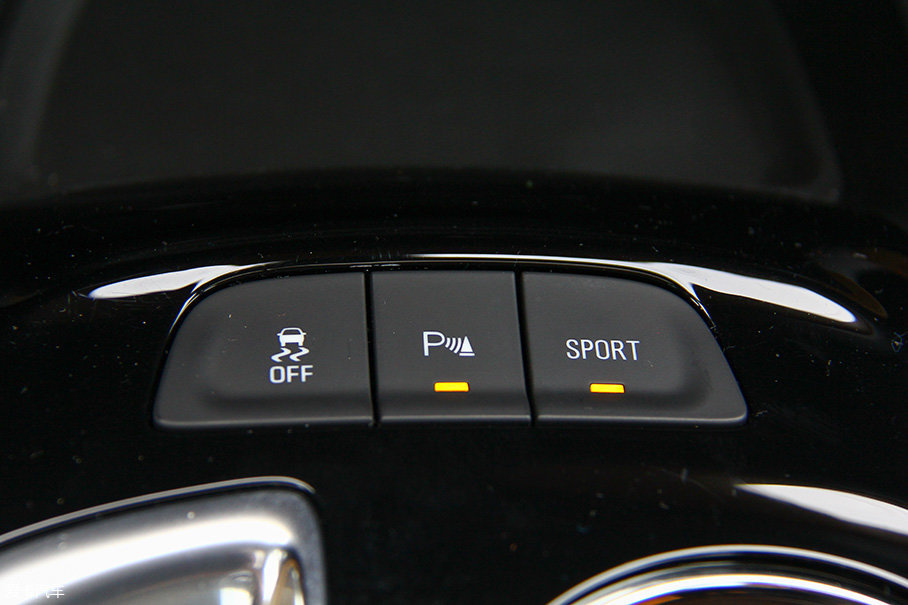

迷途知返 爱卡测试迈锐宝XL  1.5T 6AT挡杆前方设有ESP,倒车雷达和运动模式的开关。另外,全系也只有包括试驾车在内的两款入门车型没有倒车影像。
  好在倒车雷达是全系标配,只是提示音不能分辨障碍物方向,而且车辆和障碍物的接近程度显示在仪表盘内的显示屏中,在倒车入库时会被方向盘遮挡,观察起来并不方便。

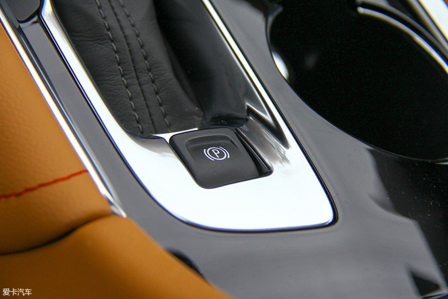

迷途知返 爱卡测试迈锐宝XL  1.5T 6AT电子手刹则是全系标配。

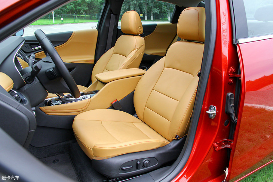

迷途知返 爱卡测试迈锐宝XL  1.5T 6AT作为中低配车型,试驾车还是配备了主副驾驶座电动调节以及腰部支撑调节。座椅的舒适性不错但包裹性一般。

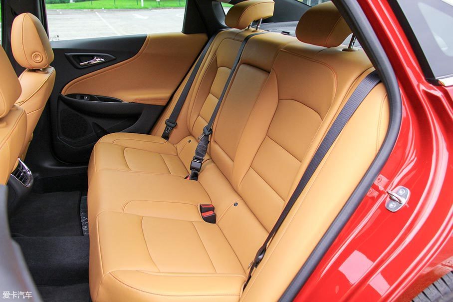

迷途知返 爱卡测试迈锐宝XL 1.5T 6AT后排座椅软硬适中,坐姿合理,乘坐舒适性令人满意。只是中央扶手未设计拉环,在细节处还有待提升。

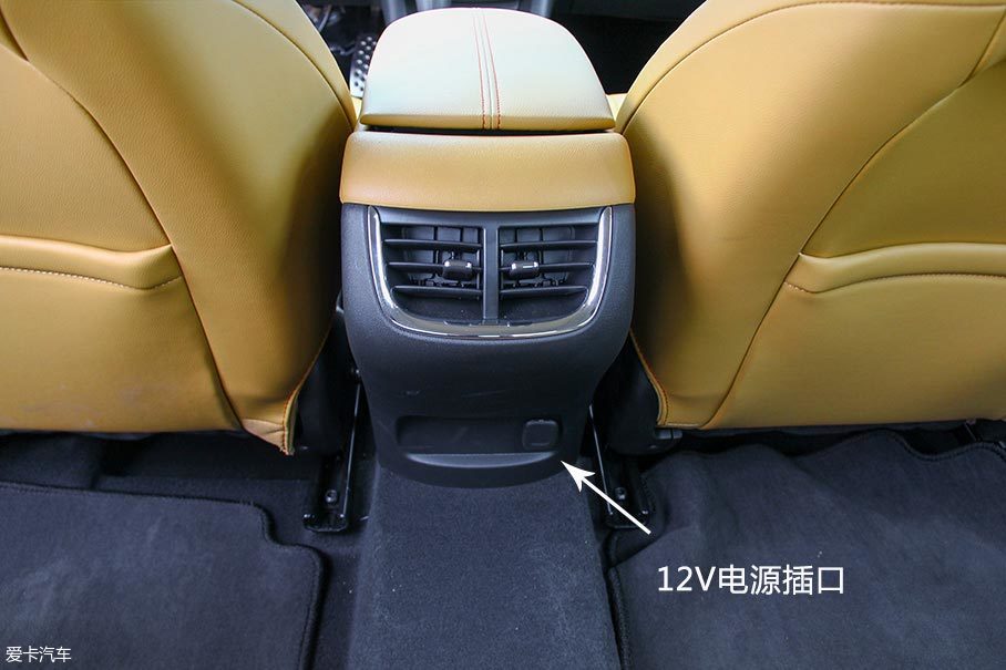

迷途知返 爱卡测试迈锐宝XL 1.5T 6AT后排配置方面,只有独立出风口以及下方的12V电源插口。高配车型增加两个USB接口,配置略显寒酸。
  雪佛兰标志性的飞翼式座舱给人极强的整体感,视觉效果非常不错。各个功能键一板一眼的安在中控台上,即便从未接触过美系车,也丝毫不会存在上手难度。也许有人会吐槽迈锐宝XL上的硬塑料太多,但是雪佛兰却深知好钢用在刀刃上的道理,与其将钱花在不痛不痒的搪塑上,不如把你能接触的地方都包上皮革,至于其他的地方,重要吗?
