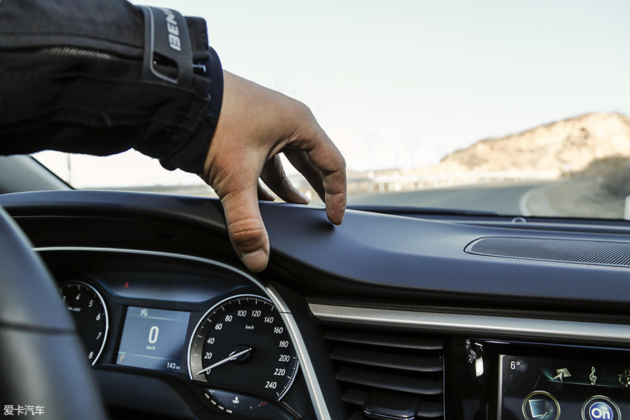

上汽通用别克2018款英朗内饰在质感方面并没有提升,从仪表台到门板基本大面积采用了具有纹理效果的硬塑料覆盖件。

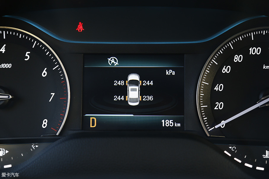

上汽通用别克2018款英朗车内仪表没有变化,仍然包含着胎压监测功能。

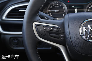

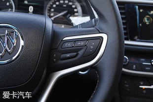

上汽通用别克2018款英朗全新英朗具备“ECO”和“SPORT”两种驾驶模式,只需按下方向盘左侧按键区的“SPORT”按钮即可在两种模式之间切换,当然,车辆在打着时默认的都是“ECO”模式。

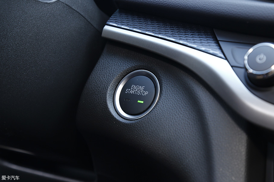

上汽通用别克2018款英朗一键启动按钮的增加提高了全新英朗车内的档次感。

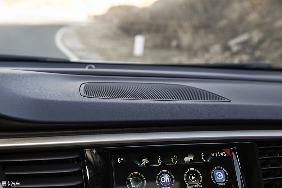

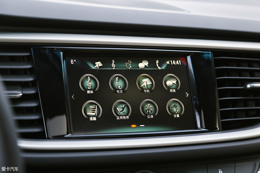

上汽通用别克2018款英朗7英寸的液晶显示屏系统方面进一步得到升级,内置的高德地图可对实时路况进行更新,而且该系统同时支持Carplay和Carlife两种车机互联功能。
中央7英寸液晶显示屏支持触控操作,配备别克新一代智慧互联系统IntelliLink,提供蓝牙、空调控制、手机投影、自然语音识别等功能;所谓“自然语音识别”,是指用户无需按照程序设定的规则语句发号施令,只要按照习惯的说话方式,该功能也可通过对关键字的准确识别执行命令。

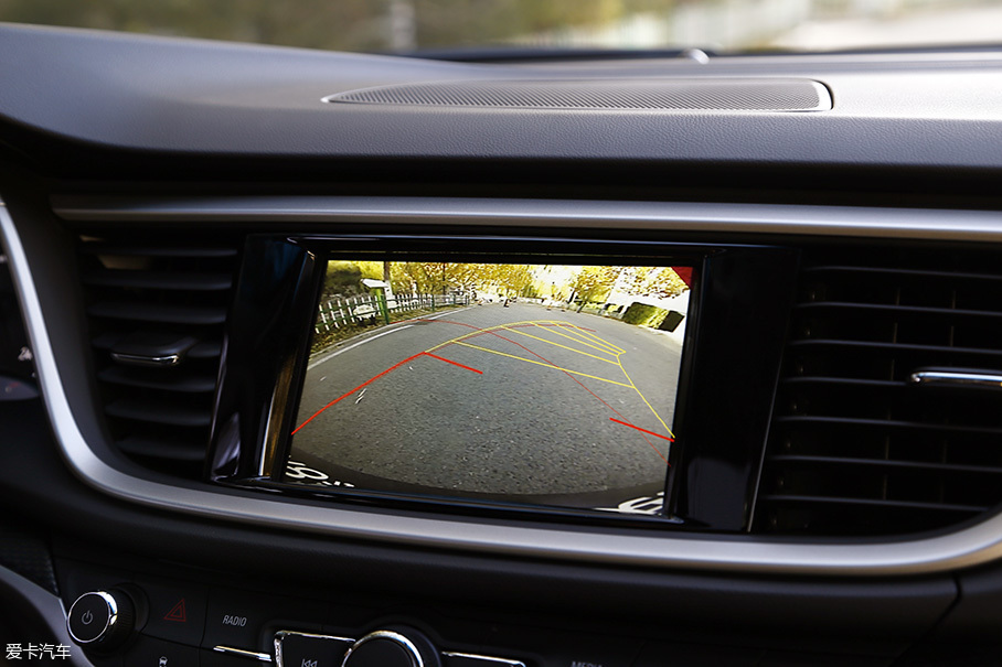

上汽通用别克2018款英朗之前一直缺席的倒车可视系统这一次也加入到新款车型当中,而且该倒车可视系统支持倒车轨迹显示,这对于新手和女性驾驶者来说,在泊车过程中会有一定帮助。

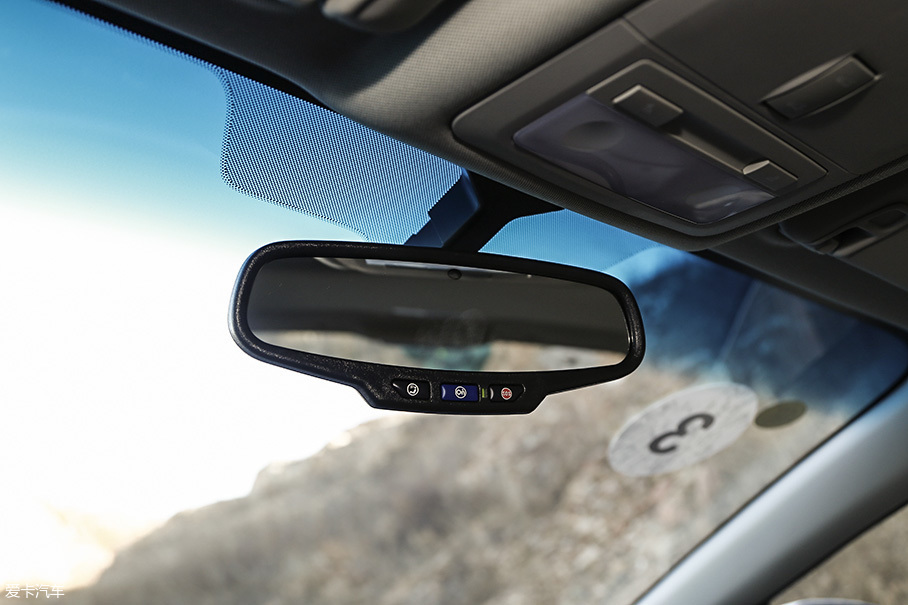

上汽通用别克2018款英朗据厂家介绍,全新英朗上搭载的OnStar安吉星系统已经全面提高了免费服务周期,其基本功能目前可免费使用5年。
上汽通用别克2018款英朗别克LiveSound音响系统同时支持包括中置扬声器在内的7个扬声器,而且该系统还预设了4种音效模式可供选择,在拥堵的大城市里,车内有套不错的音响系统是件令人愉快的事情。

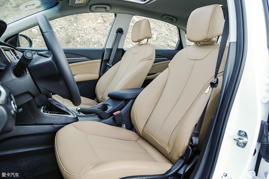

上汽通用别克2018款英朗主驾座椅提供前后电动调节,但高低与靠背角度调节只能依靠手动,而副驾座椅则只提供前/后及靠背的手动调节。

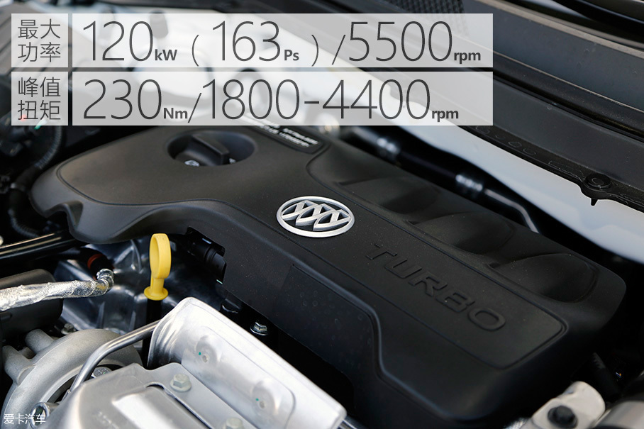

  本次试驾的车型搭载的是1.3T三缸涡轮增压发动机,它的动力输出参数相当给力,甚至还大幅度超出了之前车型上的那台1.4T发动机。
上汽通用别克2018款英朗该发动机具备混合喷射技术,而且为了抑制三缸发动机的震动,该发动机还具备了无声平衡轴和钟摆式双质量飞轮。技术含量上,这台发动机的水平算得上同级别中的佼佼者。

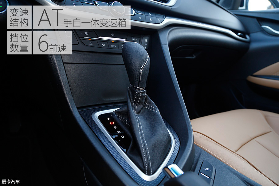

上汽通用别克2018款英朗与1.3T车型相匹配的通用自家的6速DSS智能手自一体变速箱支持发动机自动启/停功能。而定位更低的1.0T车型则可在6速双离合变速箱和6速手动变速箱之间进行选择。

上汽通用别克2018款英朗虽然只有三个缸,而且在排量上还少了0.1L,但这台发动机的动力输出表现完全超越了之前通用自家的那台四缸1.4T发动机。
上汽通用别克2018款英朗 该发动机采用典型的长冲程设定,再加上由三菱提供的小惯量涡轮,使得这台发动机天生偏重于低转速区间的扭矩输出,而且它还有着较宽泛的扭矩输出平台,在从1800rpm到4400rpm的发动机转速区间内,你都能感受到它带来的些许推背感。

上汽通用别克2018款英朗也许是由于发动机天生丽质,所以与之匹配的通用自家的这台6速手自一体变速箱才不需要过多迁就于它。无论是换挡时机还是动力衔接,这台变速箱的表现都要好于之前。
上汽通用别克2018款英朗不过,编辑本人也发现,无论是在“ECO”还是“SPORT”模式下,变速箱的反应速度似乎并没有太多改变,只是油门的响应略有些许不同。

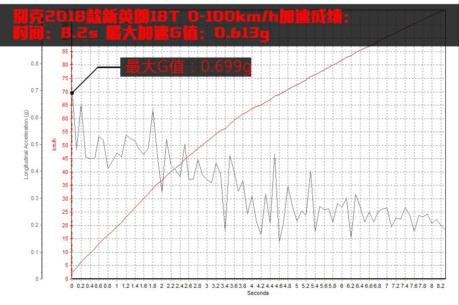

  ◆0-100km/h加速测试:
  全新英朗发动机的起步转速被限制在2500rpm以内,且ESP系统无法彻底关闭。6速手自一体变速箱并没有过多的保护限制,在释放刹车的瞬间,车辆会伴随着车轮轻微的打滑而径直驶出,途中驾驶者会感受到短暂推背感,并且整个加速过程中ESP不会受到影响而自动触发。
上汽通用别克2018款英朗全新英朗起步瞬间,车头微微上扬,前轮轮胎会有轻微打滑,不错的初段加速性能会让驾驶者感受到短暂的推背感。
上汽通用别克2018款英朗加速G值在起步瞬间达到最大值之后会随着换挡而衰落,变速箱在换挡过程中换挡速度不够快,结合较慢,加速G值掉落明显。
  8.2s的加速成绩说明了这台1.3T发动机不俗的实力,全新英朗如此出色的加速性能甚至超过了搭载“1.4T+7DSG”组合的高尔夫。对于家用车来说,这套动力系统完全可以胜任。

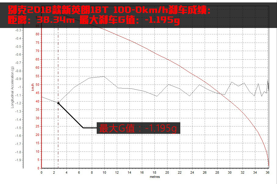

  ◆100-0km/h刹车测试
  全力刹车过程中,全新英朗的刹车姿态略显狼狈,前倾比较明显。前/后刹车的制动力分配略显不合理,以及更加照顾舒适性的前悬挂一定程度上影响了刹车成绩。
上汽通用别克2018款英朗全力刹车过程中,全新英朗的刹车姿态略显狼狈,前倾比较明显。前/后刹车的制动力分配略显不合理,以及更加照顾舒适性的前悬挂一定程度上影响了刹车成绩。
上汽通用别克2018款英朗轮胎会在全力刹车的前半段有轻微的滑移,造成刹车G值有较大浮动,-1.195g的最大刹车G值比较一般,这与轮胎的抓地力有着直接关系。刹车后程ABS系统介入比较及时,而且工作频率稳定。
我们连续对全新英朗进行了5次刹车测试,刹车距离会逐渐增长,轮胎的纵向抓地力比较有限。不过,38.34m的最终刹车成绩在同级别车型里也属于比较出色的。

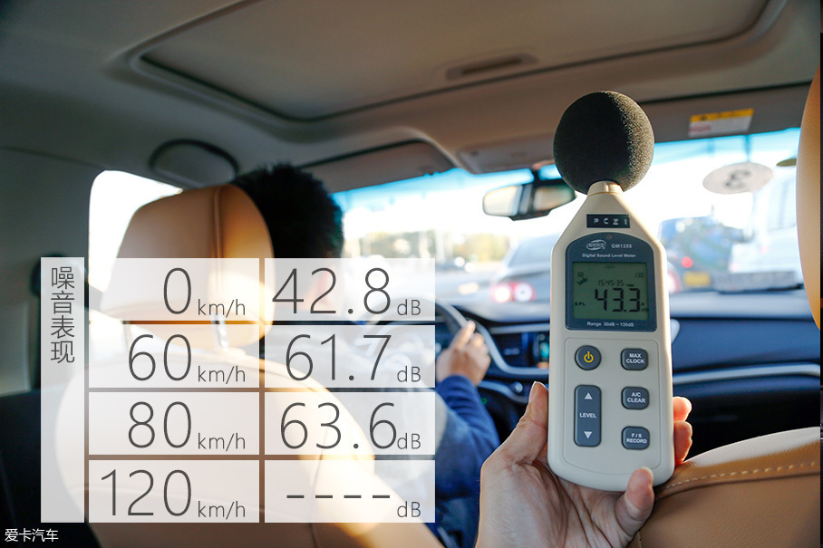

◆噪音测试
上汽通用别克2018款英朗
