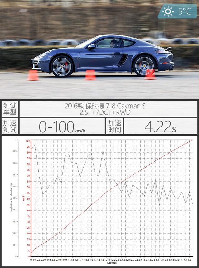

  ◆0-100km/h加速测试:
718 Cayman S
测试的这台试驾车已经选装了Sport Chrono组件,因此,车内系统包含了专门负责起步的弹射程序。它的激活方式相当简单,只需将油门和刹车同时踩到底片刻,发动机转速就会在提升的同时完成涡轮原地增压,待仪表右侧给予释放提示字样之后,即可释放刹车弹射起步。由于718 Cayman S的弹射程序允许发动机以接近红区的转速进行起步,所以,弹射的瞬间车内驾驶者会感受到强大的加速G值,仪器检测到这个瞬间的加速G值高达0.957g,这在我们测试的众多车型中已经是相当高的数字了。由于发动机所释放出的巨大扭矩,后轮仍会发生短暂打滑。在后轮重新获得抓地力时,加速G值会再次迅速攀升。整个加速过程中,仅需一次换挡,718 Cayman S就完成了百米加速测试,4.22s的最佳成绩基本与官方给出的数据保持一致。

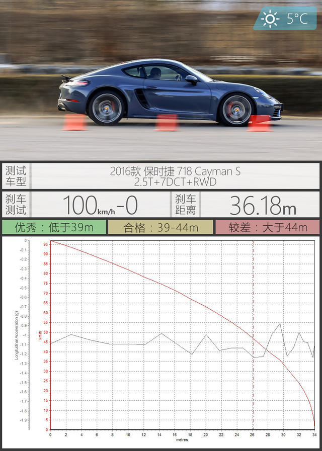

  ◆100km/h-0刹车测试:
718 Cayman S
测试车辆并未选装保时捷陶瓷复合刹车系统(PCCB),刹车盘仍为钢制,前四后二的铝合金刹车系统在连续的刹车测试中表现相当稳定。36.18m的刹车成绩虽然在跑车中较为一般,但考虑到测试当天较低的室外温度,以及胎温始终无法提升的情况来看,也基本令人满意。

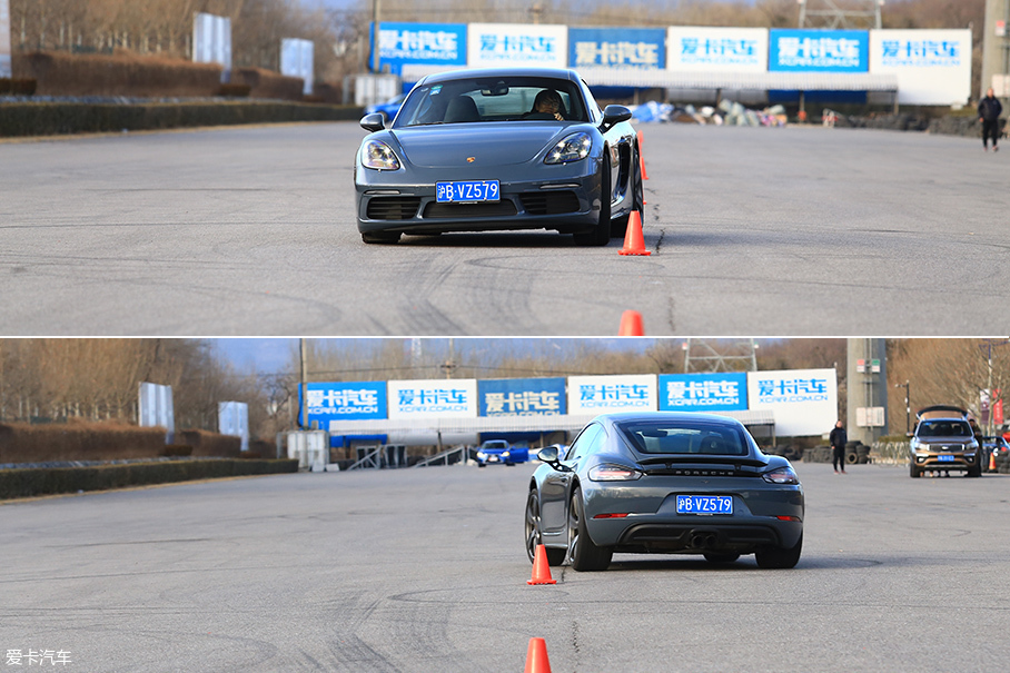

  ◆绕桩测试:
718 Cayman S
  可能是试驾车所配备的这套轮胎配方不太适合北方的冬季,使得718 Cayman S的绕桩测试变得异常不顺。轮胎的抓地力远比车身的操控极限来得早,没有给车辆运动趋势的渐进有效的支持,结果就是车辆总是会在绕桩过程中突然失去横向抓地力,导致瞬间失控。而且,由于718 Cayman S紧凑的中置后驱设计,造成该车天生难以补救的特性。
