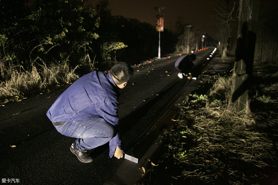

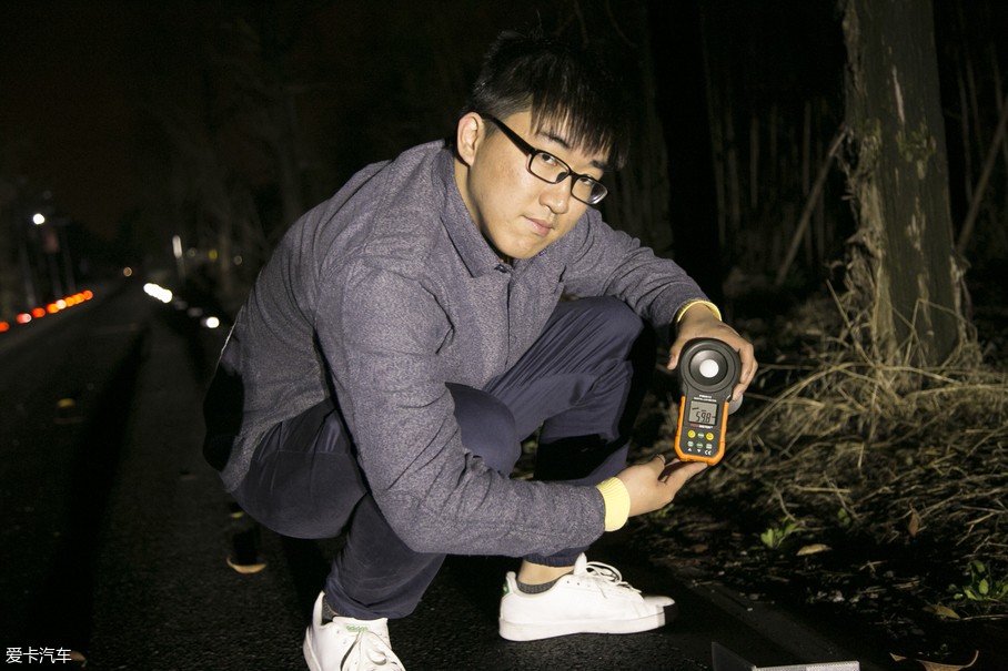

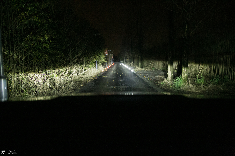

柯洛克灯光测试此次的测量工具为照度计,在完全漆黑的情况下显示为0lux。由于大灯灯光并不是直接平射,而是有角度的斜下照射地面因此测量高度选取为离地面15cm高度。
柯洛克灯光测试我们在距离车头正前方的30m处,左边放置红色的反光板,右边放置白色的反光板。在30m左右距离,如果出现突发状况,驾驶者可以作出及时的规避反映。之后在每隔5m处放置一块反光板,延至最远的100m。

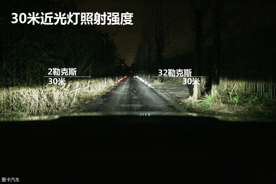

柯洛克灯光测试同柯迪亚克一样,柯珞克LED大灯的照射角度为传统的左低右高。这样设计的原因在于,“左低”考虑到两车会车时,灯光不能直射对面车辆驾驶员的眼睛,保障对方驾驶员的安全。
柯洛克灯光测试而灯光“右高”并且灯源稍朝外,可以保证车辆会车时安全性的同时,扩大驾驶员的行车视野。并且你会发现下列的实测照明数据中,右边大灯的成绩也远高于左侧。
柯珞克柯珞克30m照射强度,左边为2lux,右边为32lux,与绝大多数车辆一样,灯光呈现左低右高的实际表现。这个成绩在同级别中属于中规中矩。

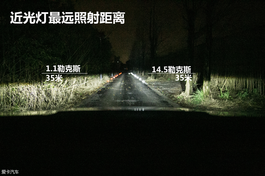

柯珞克柯珞克的近光灯最远照射距离为35m,35m的有效可视距离可以让驾驶员有效的规避一些突发状况,给自己留下缓冲时间。但是相比大哥柯迪亚克的40m成绩,柯珞克稍有落后,但是应付日常的行驶环境绰绰有余。

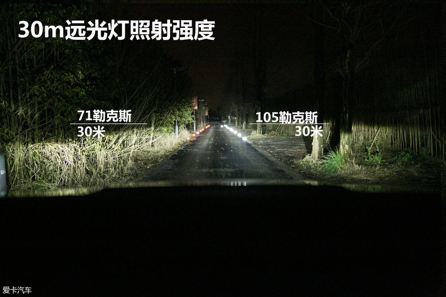

柯珞克柯珞克30m处远光灯的照射强度可以达到左边71lux,右边105lux的成绩。可以看出柯珞克虽然在近光灯的表现上中规中矩,但是在远光灯上的成绩却是超过了柯迪亚克,成绩非常出色。

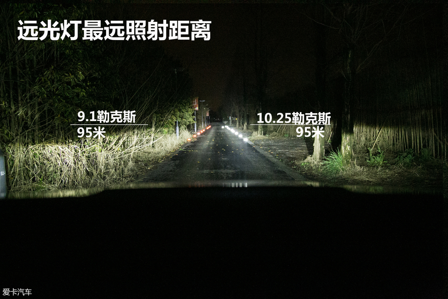

柯珞克柯珞克远光灯最远照射距离可达95m左右,领先了柯迪亚克5m,这个成绩是非常优秀的,已经达到了这个级别中数一数二的成绩,值得称赞。而远光灯实际开启之后,光照效果明显。
