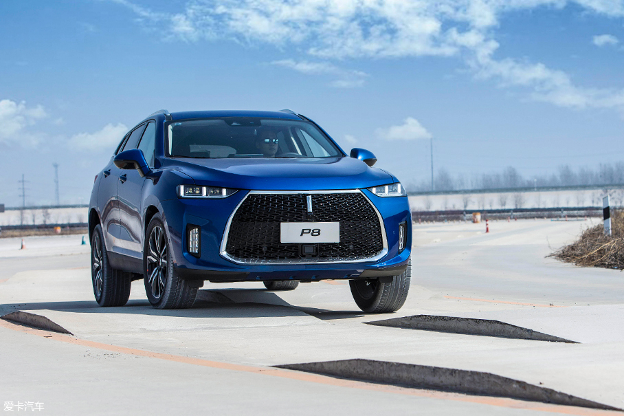

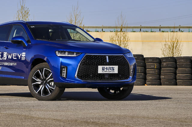

  纵观海外车展,超大面积进气格栅设计可以说是未来市场的设计主流,而基于概念车Pi4 VV7x打造而来的WEY P8,显然是先行一步引入了这一设计潮流。不过,整体上WEY P8仍然没有脱离汽油版VV7的影子,只是在部分细节处理上略有差异。
试驾WEY P8虽然WEY进入市场时间并不算长久,但这个中国高端品牌的确在颜值上教了不少品牌“做人”。而P8同样继承了这样的成功,让夸张的造型与主流轿跑式SUV相结合,力求让路人能够过目不忘。

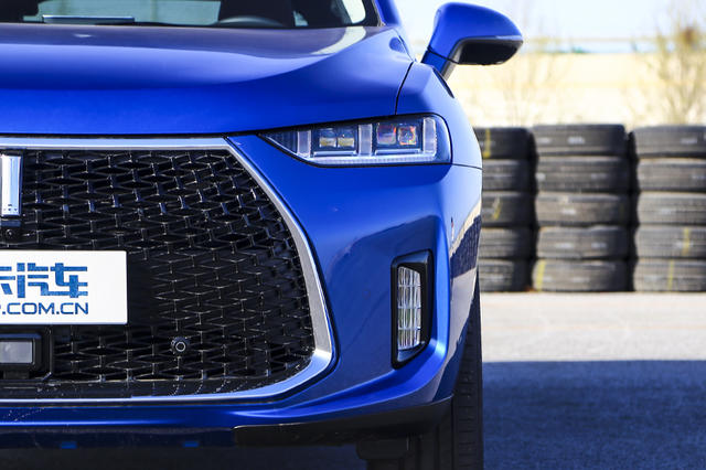

试驾WEY P8在超大面积的蜂窝中网顶部中央,WEY品牌标识犹如獠牙一般的存在,令这极具辨识度的前脸增添了一丝凶猛的气质。
试驾WEY P8与VV7一样,P8也采用了全LED光源的大灯,并延续了灯体内部竖直光源的元素。此外,下方的雾灯同样为LED光源,并新增了黑色高亮材质的装饰面板。

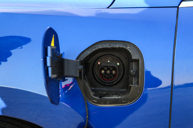

试驾WEY P8充电口位于左侧前翼子板上,与市面上常见的插电式混动车型一样,P8也只为用户提供了慢充充电口。

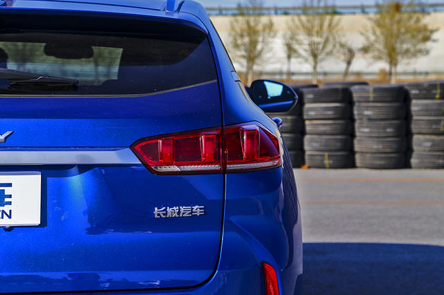

试驾WEY P8至于尾部造型,P8与VV7的相似度显然更高了,同样采用高腰线的设计来增强车尾的厚重感,区别仅在于下护板的样式,而排气管则采用了VV7s圆形造型的四出布局。
试驾WEY P8LED光源所组成的纵向布置矩形示宽灯,点亮效果非常具有辨识度,同时也与车头灯组形成设计上的呼应。

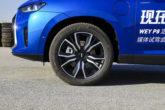

试驾WEY P8 20英寸的双色轮圈造型动感,并配备了规格为255/50 R20的马牌CSC系列轮胎,这是一款注重运动操控表现的产品,顶配车型将配备21英寸的超大轮圈。

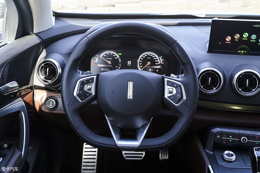

试驾WEY P8真皮多功能方向盘做工十分精致,并在六点钟方向还采用了平底设计来烘托运动感,而多功能区域同样没有缺席。

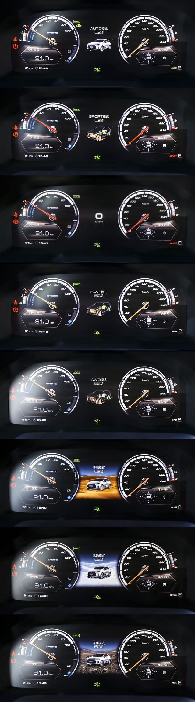

试驾WEY P8全液晶仪表盘为全系车型所标配,而左侧仪表也是内饰中最为明显的混动车型标签。此外,根据不同驾驶模式仪表盘还将显示不同主题。

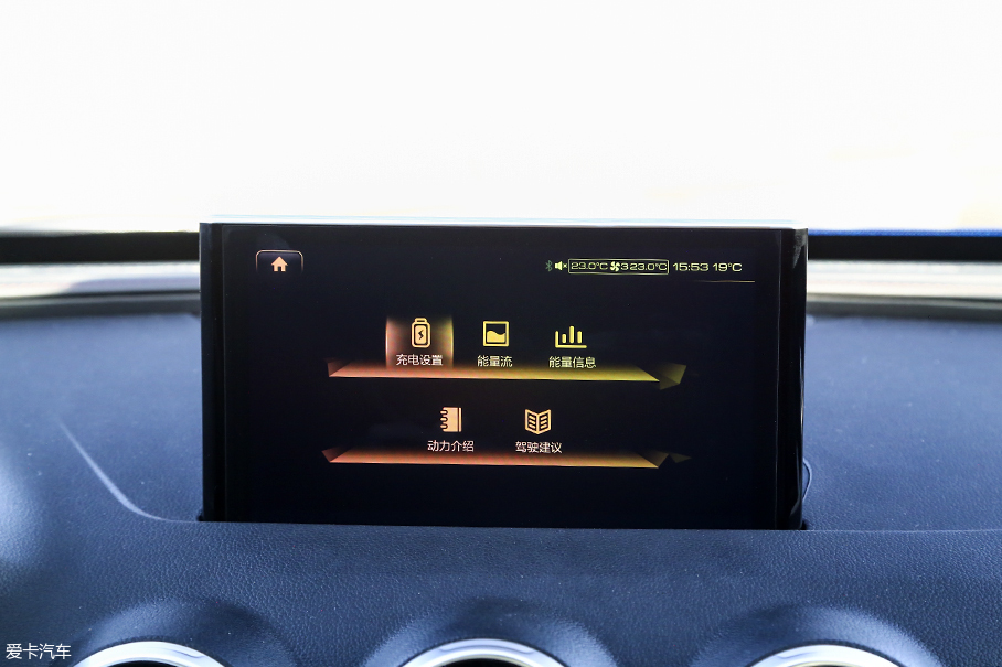

试驾WEY P89英寸的中央显示屏与VV7所配备的中控屏尺寸保持一致,该系统配备了Carlife车机互联系统(暂不支持CarPlay)。同时,中控屏幕的界面简洁素雅,并且对阳光的反射程度很低,实用性不错。
试驾WEY P8其中最独特的部分要属混合动力模块了,该系统将支持充电设置、能量流,并提供有关插电混动系统所需信息及资料。

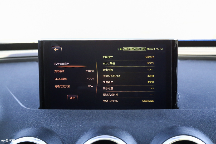

试驾WEY P8其中在充电模块下,可详细观察充电状态及电量信息,此外还可根据个人需要进行充电模式的选择。

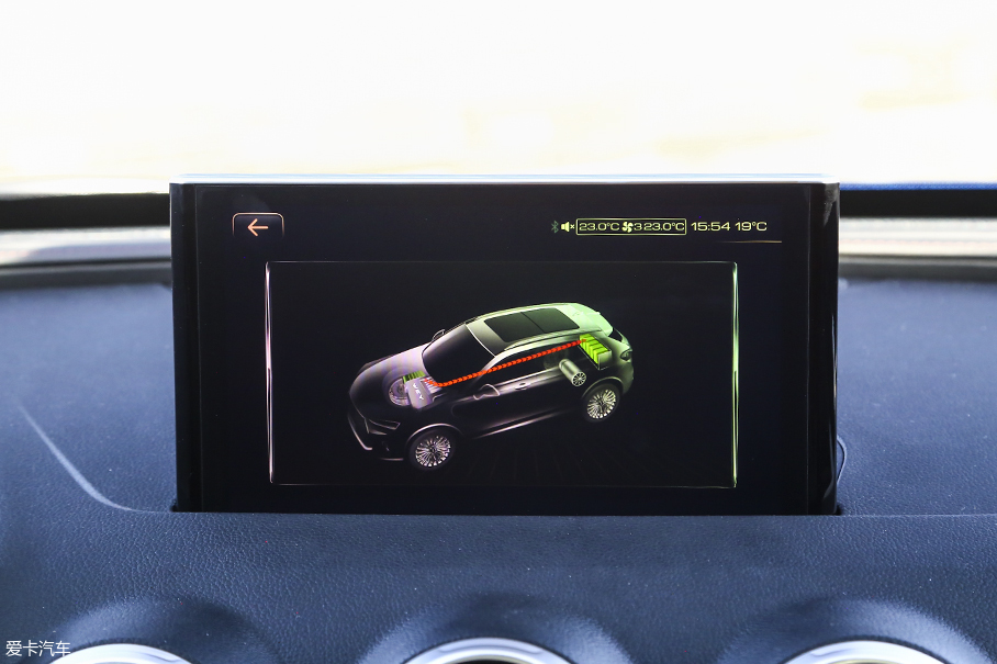

试驾WEY P8与每辆注重车辆品质的新能源车型一样,P8也为驾驶者提供了动力输出示意图,并可时刻监视电池充电状态。

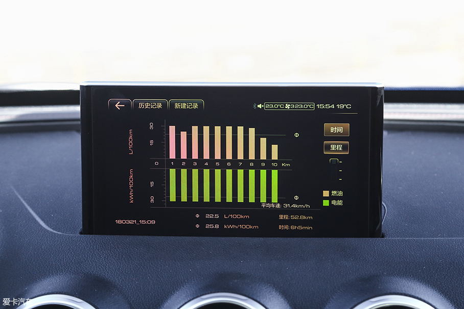

试驾WEY P8在能量信息里,驾驶者还可看到油耗与耗电量的平均值,随时关注车辆状况。

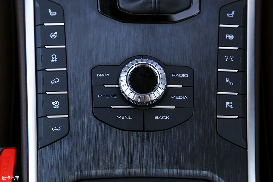

试驾WEY P8控制这套多媒体系统的旋钮被整合到了排挡杆后方,操作起来十分便捷,无需花太多时间上手。而两侧则与VV7一样排列有各项行车辅助功能按键。

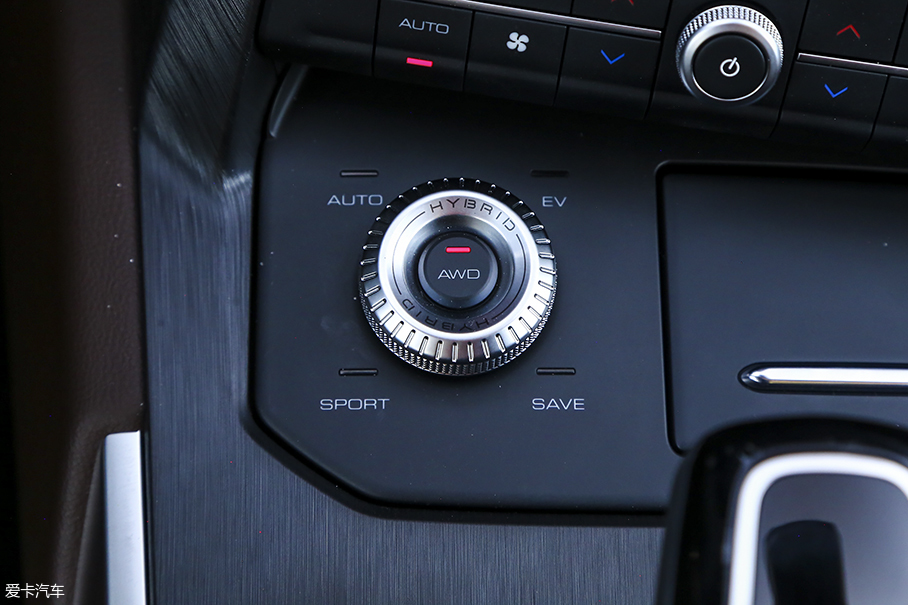

试驾WEY P8P8选择驾驶模式的旋钮位于中控台左下方,包括自动、运动、纯电动以及节能四种模式。而中央为四驱模式按钮,其四驱模式是依靠发动机与后桥电机分别通过前后轴扭矩分配来实现的。

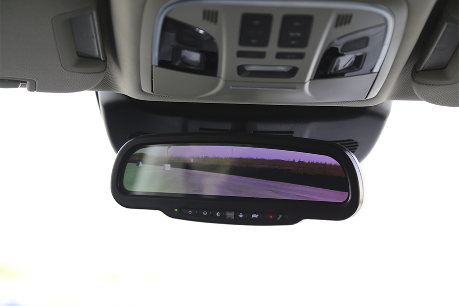

试驾WEY P8WEY品牌所有车型都会配备的亮点配置流媒体后视镜,也配备到了P8身上,只是投射到屏幕上的角度稍有畸变,未来或将改善这一问题。
