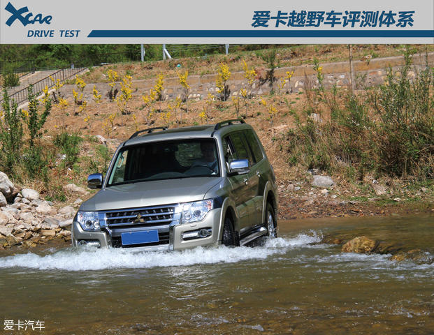

越野体系涉水前,一定要了解自己车辆的涉水深度,另外最好对需要经过的水域有一定了解,以避免不必要的车辆损坏。

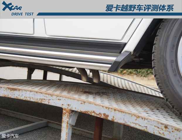

越野体系奔驰G级的排气管设计在车侧面,位置非常另类,如果只是在城市里驾驶这无关紧要,但在野外,高度较大的石头或许会损坏排气管。

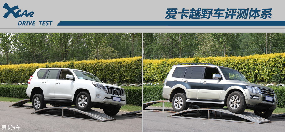

  越野时轮胎离地是最忌讳的事情,它会使轮胎打滑,如果此时没有差速器锁,动力会白白流失,以至于车辆陷车。而轮胎离地最根本的原因是悬挂的行程不够,循迹性指数就是测量这方面的重要指标。这里我们引入JEEP的坡道行驶指数的概念,我们以20°斜坡作为参考(大多数车型的接近角都能超过20°),车辆沿斜坡行驶,直到车轮离开地面,行驶的距离越远,说明车辆循迹性越好。计算公式以行驶距离x1000/轴距,此数值越大越好。

  在此基础上,我们还加入斜坡行驶距离的高度值,这其实是最直观的悬挂行程数值,如果车轮离地,说明悬挂行程已经达到极限,而这个高度其实就是悬挂行程距离的最终体现。两个数值相辅相成,可以更直观的体现出车辆最终的悬挂长短的差异。

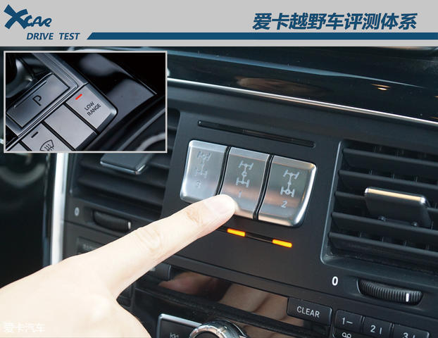

  想必趁着端午节的时间,大家都在看世界杯吧,俗话说,“串不够、酒来凑”,那如果爱车的四驱系统一般,悬挂行程也有限,这时候怎么办呢?那就科技配置来凑。你不可否认,随着技术的进步,以前越野是件极其艰苦和需要技术的事情,但现在你在车里吹着空调,吸着电子烟也能轻松完成,这其中高科技的越野配置功不可没,例如在面对不同的地形地貌,我们只需要按个按钮,发动机、变速器、四驱系统等就可以自动进行相应的改变,这就像以前我们拍照片需要进行复杂的设置,但现在只需要选择不同的场景,就能拍出和大师相近的照片,即便你没有任何的越野驾驶经验,也能轻松的应对一些恶劣路况,降低了越野技术的门槛,让更多的朋友们可以享受越野带来的乐趣。
越野体系路虎的全地形反馈系统首次应用在2004年问世的发现3车型,之后成为路虎车型的标配,这项配置大大简化了越野操作,之后也成为其他品牌模仿的对象,可想而知它的前瞻性。

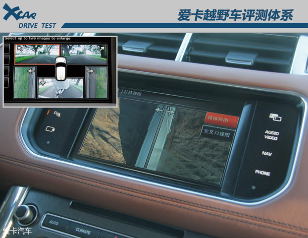

越野体系如果单人单车,右侧的路况只能自己下车查看,有了全景影像,通过侧面的摄像头就能清楚的看清周围的环境,非常有用的配置。
