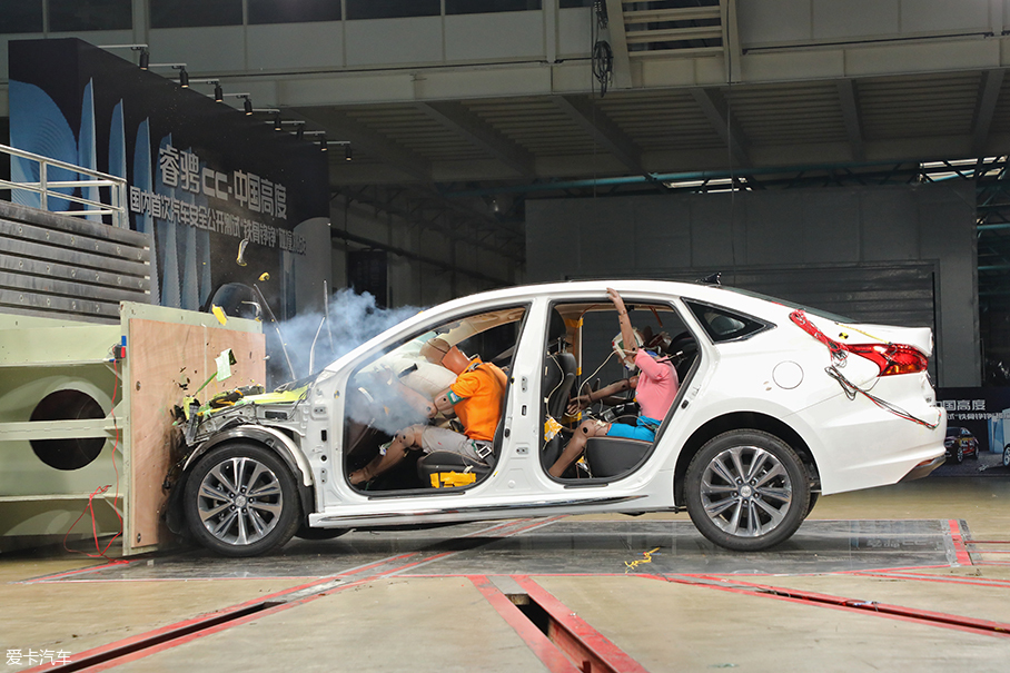

C-NCAP 2018新规首撞首先进行的是50km/h标准正面碰撞试验,载有假人的睿骋CC直奔墙障而去。在碰撞瞬间,安全气囊发出爆裂的巨响,多方位高速摄影机与车内传感器也记录下了碰撞信息。
C-NCAP 2018新规首撞从碰撞后的“尸体”可以看出,睿骋CC的车头只剩下了一半长度,不仅前脸内陷,连发动机盖都被弯折了起来。由于惯性向前折断的后视镜也反映出了撞击力度之大。
C-NCAP 2018新规首撞但从侧面观察,睿骋CC只有车头部分大面积溃缩,从A柱往后的部分几乎还保持着原先的结构。

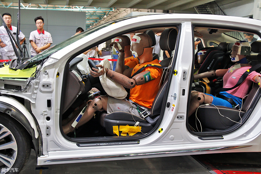

C-NCAP 2018新规首撞驾驶舱结构没有太大改变,再加上双安全气囊及时弹出,有效保障了前排“乘客”的安全。
C-NCAP 2018新规首撞测试人员在睿骋CC的后排安装了儿童安全座椅,可以模拟车祸对椅中儿童的伤害。虽然碰撞成绩还未公布,但从现场结果来看,我对睿骋CC很有信心。

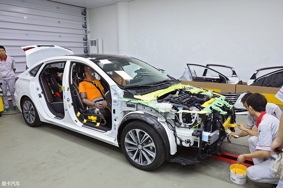

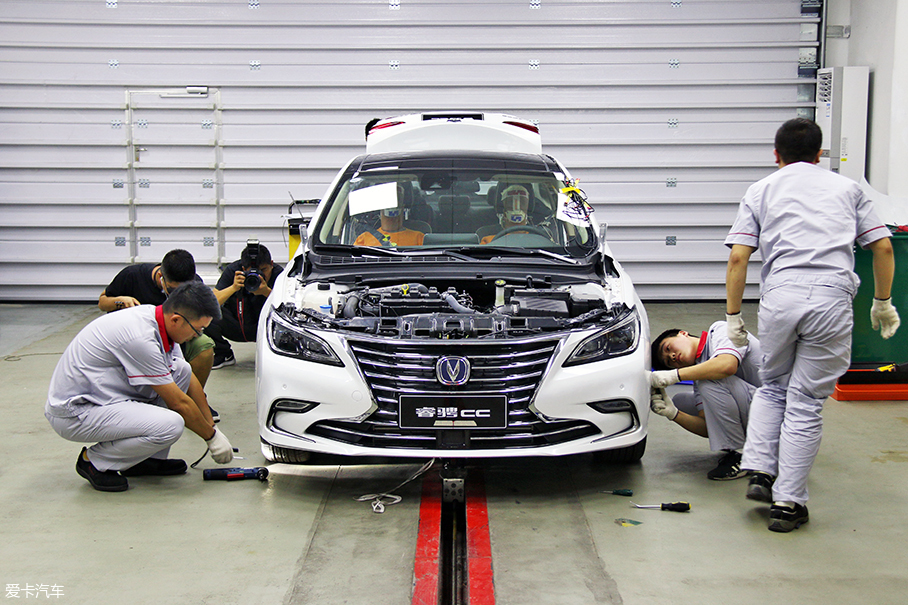

C-NCAP 2018新规首撞为了让我们信服,工作人员以现场直播的方式,将一辆全新的睿骋CC大卸八块,整个拆解过程耗费了近一个小时。
C-NCAP 2018新规首撞经过拆除覆盖件的睿骋CC被工作人员涂上不同颜色的油漆,以区分每个部件的变形情况。

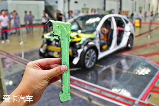

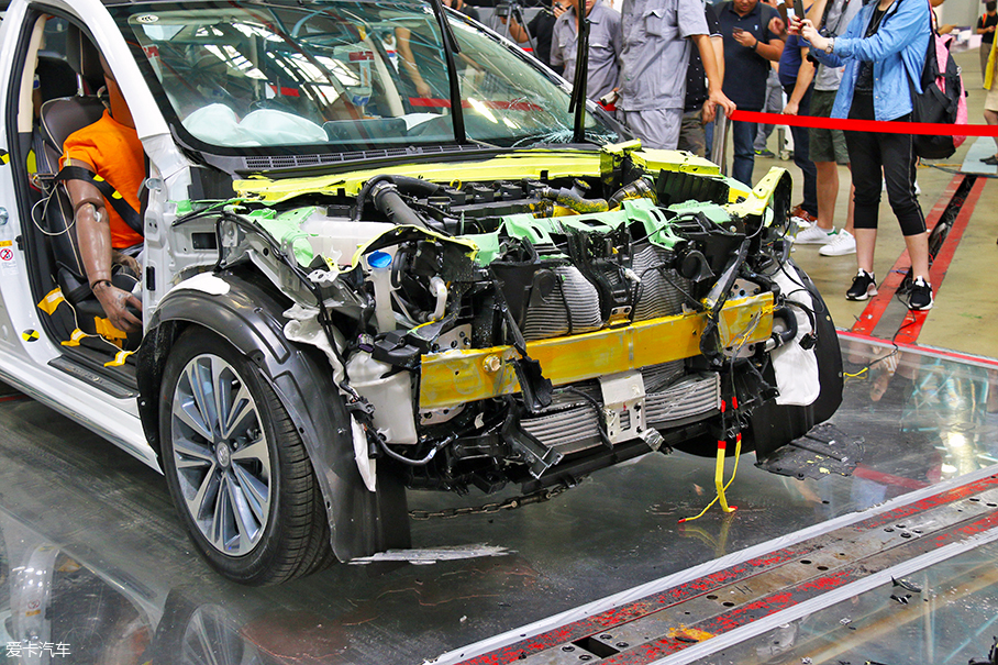

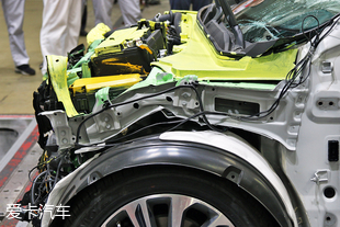

C-NCAP 2018新规首撞这次碰撞后,车头的变化就更直观了。防撞横梁与散热器一同被推进了发动机舱,位于侧面的纵梁也溃缩了很长距离。我在碰撞位置的10米开外捡到了飞射而出的塑料件,其撞击猛烈程度可见一斑。
C-NCAP 2018新规首撞 C-NCAP 2018新规首撞
C-NCAP 2018新规首撞在没有车门、翼子板缓冲的情况下,睿骋CC的驾驶舱令人欣慰地保持了完整结构,而对于座舱的形变程度,工作人员自有考察的妙招。

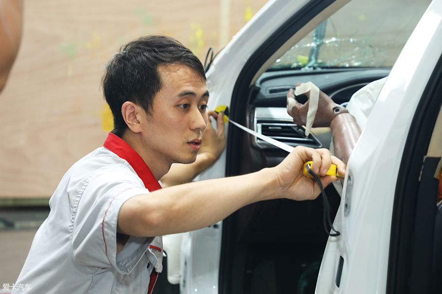

C-NCAP 2018新规首撞碰撞之前,工组人员测得A柱到B柱的距离为93cm,而碰撞之后再次测量的结果是92cm。在如此强烈的撞击下,A、B柱的间距竟然只缩短了1cm,睿骋CC的车身刚度就无需多言了。
