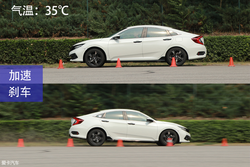

  搭载CVT变速箱的思域则就淡定多了,整个加速过程线性可控,感官体验上并不如名爵6和菲斯塔快。但实际成绩来看,思域只用了8.3s完成了百公里加速。
