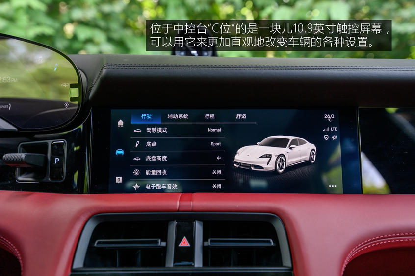

  Taycan共有四种驾驶模式可供选择,分别是Range、Normal、Sport和Sport+模式。初一上手,Normal模式已经能带来很犀利的加速体验了,Sport+模式可能更适合在赛道中使用。

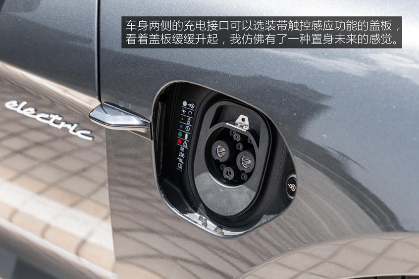

  由于用车时间有限,Taycan的续航和充电测试我们本次未能涉及,如果大家感兴趣的话我们将会在之后专门针对Taycan的充电效率和最长续航表现等新能源汽车消费者关注的方面进行专门的测试。在这里我可以先跟大家介绍一下Taycan在充电方面的亮点。
Taycan测试:加速成绩是最大亮点
  据官方所称,在理想状态下,使用800V高电压充电站通过320kW的最大充电功率(峰值)能够在30分钟内将电量从5%充至80%。目前保时捷的高压充电站还很少,如果使用功率为11kW的交流充电桩充电时,充满电可能需要超过十个小时。但未来保时捷将在保时捷中心、各大商场、酒店以及交通枢纽等地点建立高压快速充电桩,以满足未来保时捷新能源车型的充电需求。

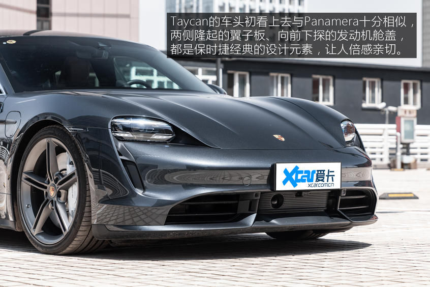

Taycan外观:崭新而纯粹
Taycan外观:崭新而纯粹

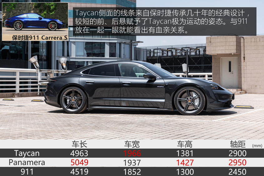

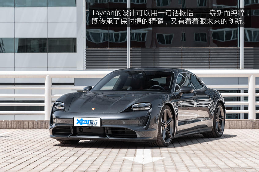

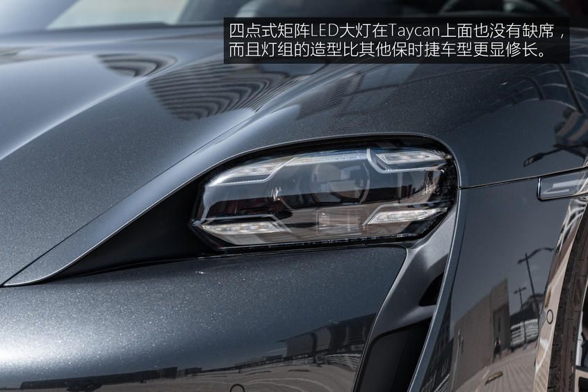

  即便挡住车标,我想很多人也可以在第一眼就认出这是一台保时捷。对于设计师来说,无论燃油车还是电动车,对经典的传承不能丢。

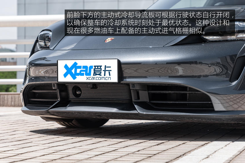

  与功率相当的内燃机车型相比,Taycan的冷却进气口尺寸更小,搭配上更加扁平的车头,Taycan在前脸处的运动感呼之欲出。而集成在冷却进气口中的导流片不仅为冷却系统和空调系统提供空气供应,还能有针对性地为刹车系统提供高效的冷却帮助。

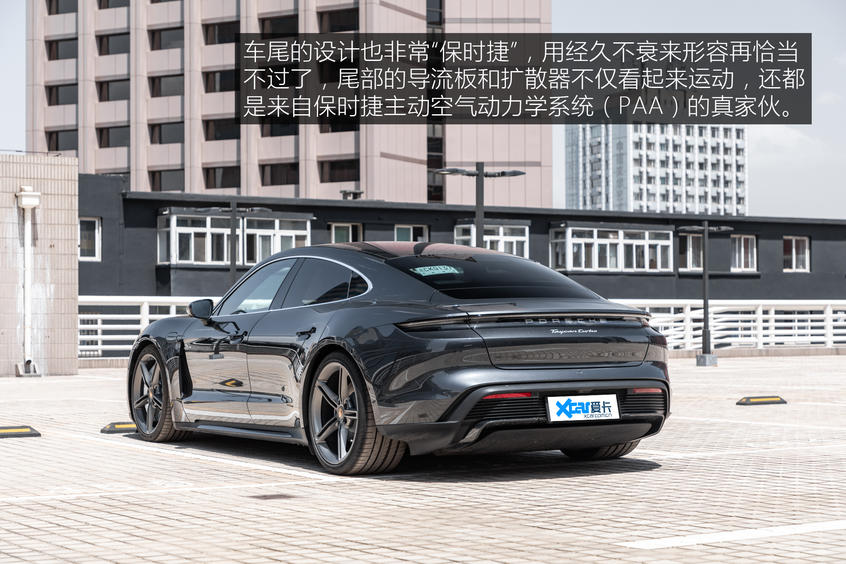

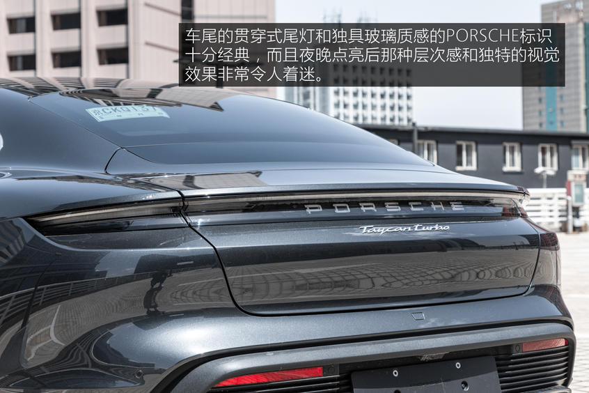

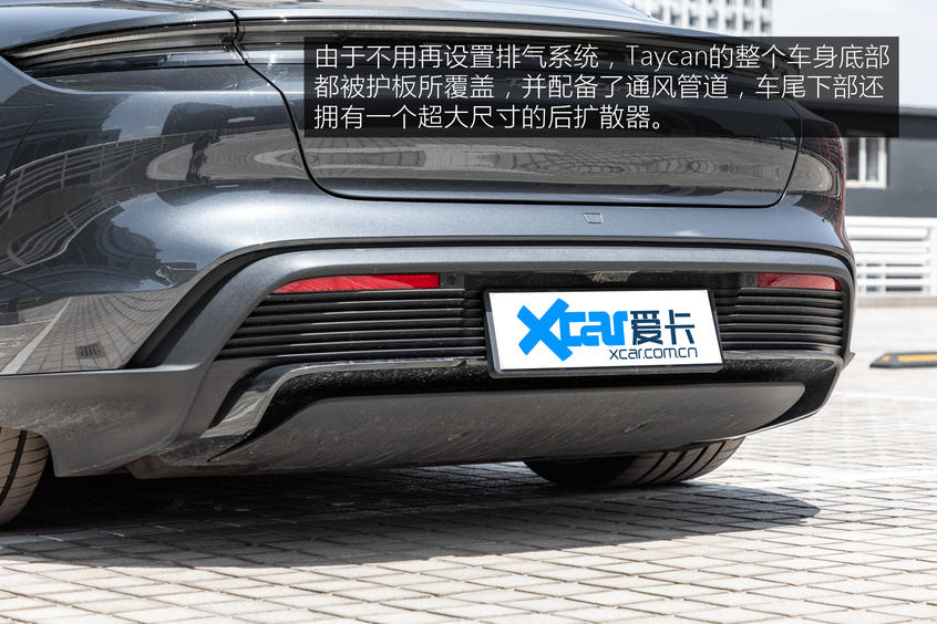

  Taycan在车尾上部配备了可以主动调节的后扰流板。根据行驶条件,扰流板会在三个不同的位置间影响车辆的风阻和车尾的下压力。这也让Taycan既可以通过降低风阻来提升续航里程,也可以增加车尾的下压力来改善操控性能。
Taycan外观:崭新而纯粹
  因为是一款电动车,所以保时捷的空气动力学专家可谓获得了空前的“自由”,他们成功地让Taycan实现了0.22的最小风阻系数,是当前所有保时捷车型中最出色的。

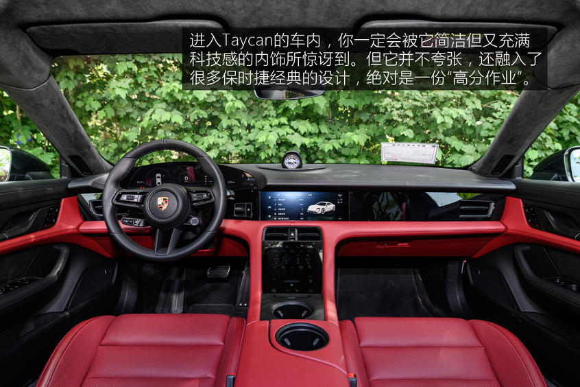

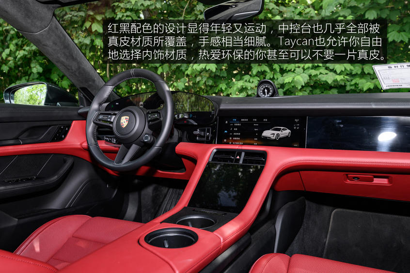

  除了经典的真皮内饰外,Taycan还提供采用橄榄叶鞣制而成的环保型“致新真皮”(OLEA)。此外,保时捷首次在Taycan上提供完全不使用真皮的内饰,而是选用Race-Tex材料与无真皮织物相结合的材质。Race-Tex是一种含有再生聚酯纤维的微纤维材料,与传统材料相比,生产这种新型材料所产生的二氧化碳可减少80%。地板垫采用再生纤维Econyl®,主要用回收来的渔网等材料通过创新工艺生产而成,也是为环保尽了一份力。

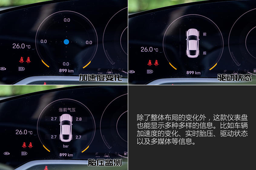

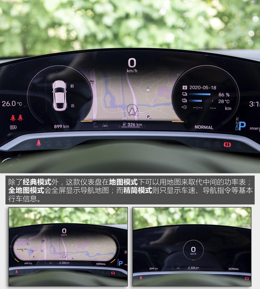

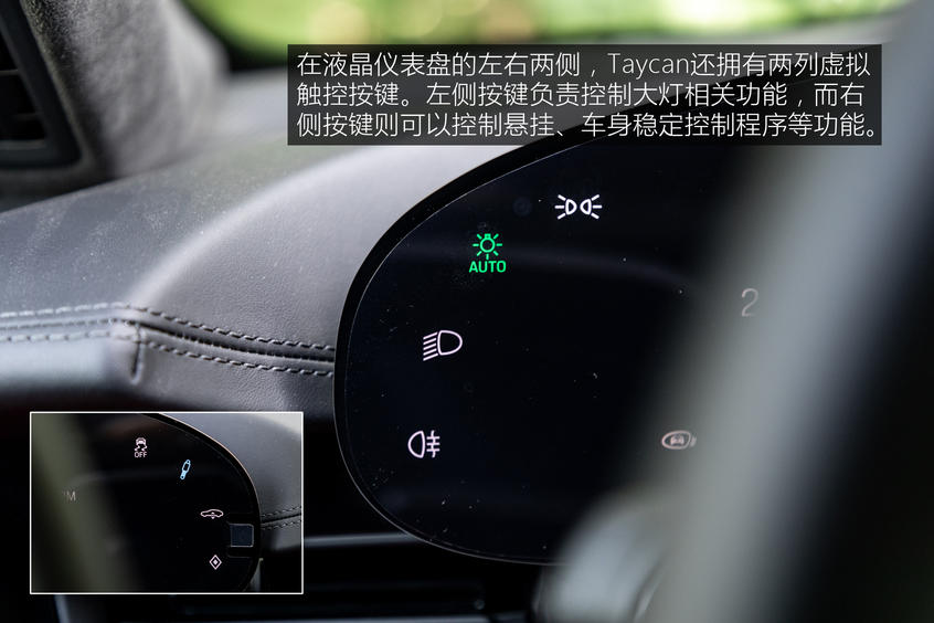

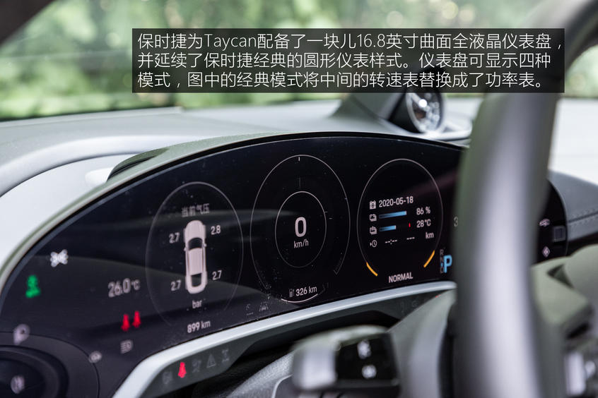

  虽然没配备遮光罩,但独特的抗眩光设计让这款仪表盘在阳光直射的条件下也能清晰地显示内容。这种简洁的造型也让这款液晶仪表盘看起来精致且现代了许多。

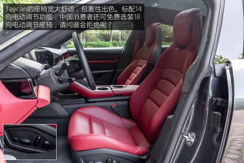

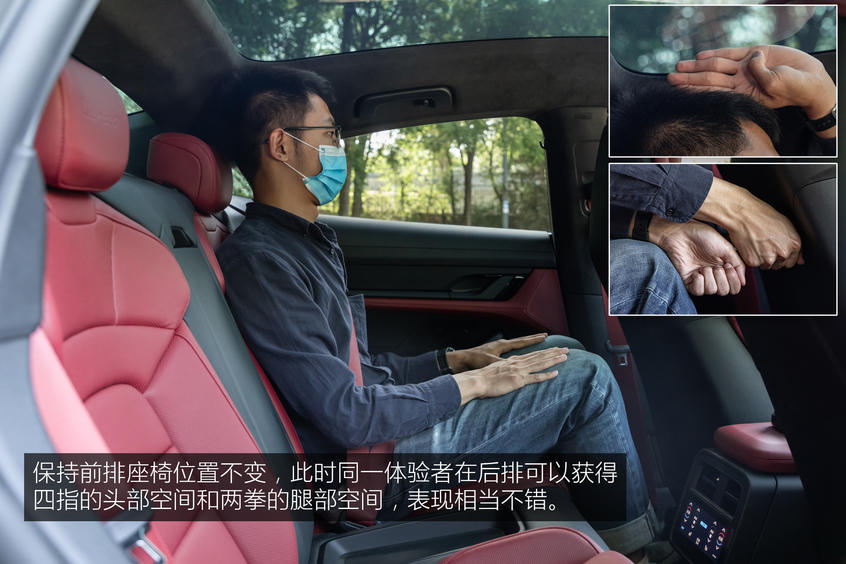

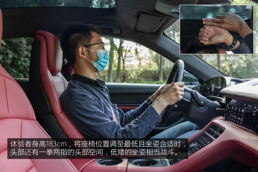

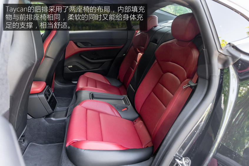

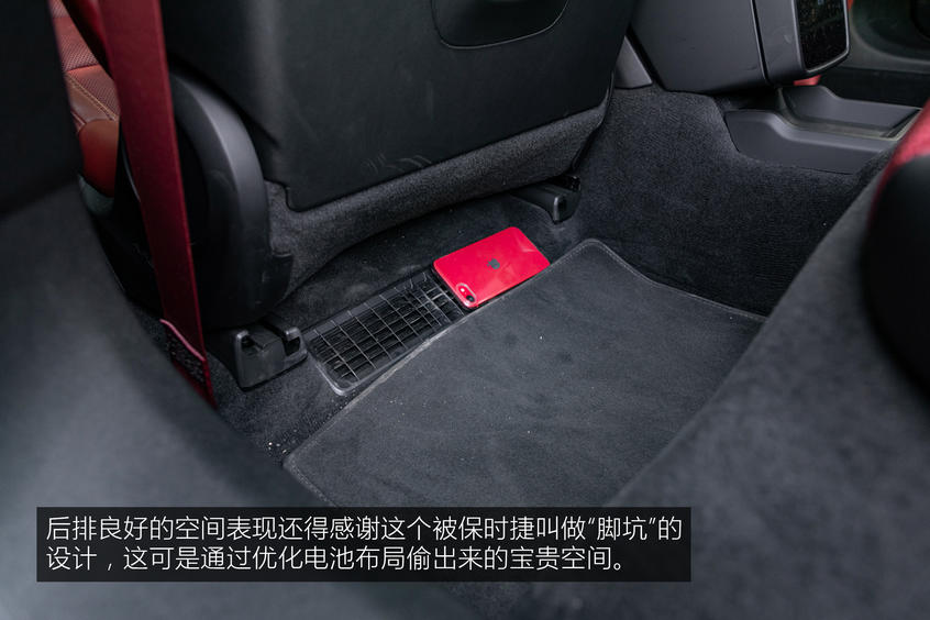

  Taycan的前、后排座椅都具有很好的人机工程学设计,能兼顾舒适性和包裹性。另外,Taycan还支持花费4500元选装后排中央座椅并支持按4/2/4的比例放倒座椅靠背。这种感觉可以说是相当“保时捷”了,为客户提供了丰富的选择空间。
