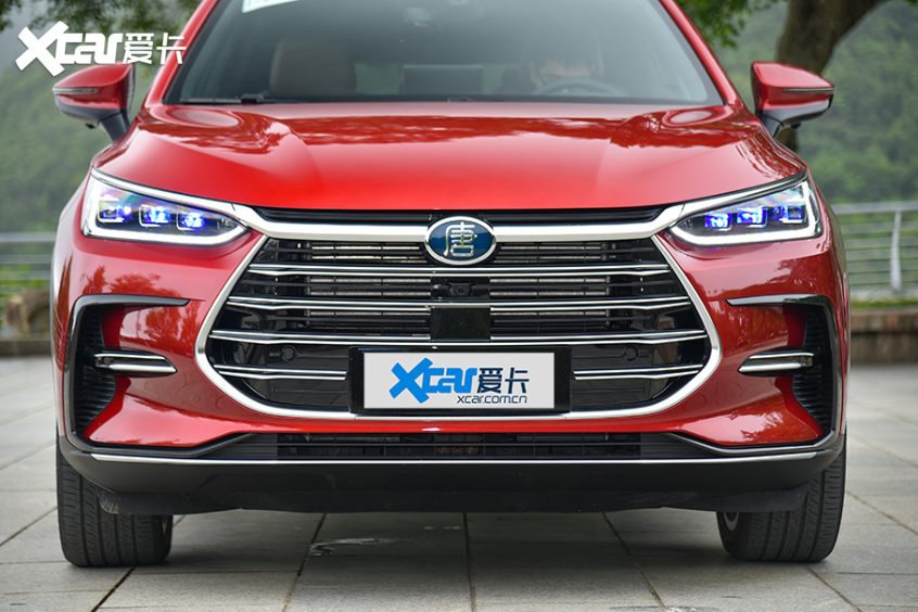

试驾比亚迪唐 DM-i如前所述,唐 DM-i的外观内饰设计都与2021款唐 DM并无二致,这种设计已经得到了市场的验证。
试驾比亚迪唐 DM-i比亚迪标志性的Dragon Face设计语言大家已经非常熟悉了,应用在体量感十足的唐 DM-i车型上显得尤为大气。
试驾比亚迪唐 DM-i唐 DM-i的车身尺寸也与唐 DM保持了一致,长宽高分别是4870mm/1950mm/1725mm,轴距则是2820mm。
试驾比亚迪唐 DM-i尾部造型浑圆饱满,贯穿式尾灯拉宽了视觉宽度。新车多处应用了黑化的设计元素,比如B柱、C柱、D柱,以及轮眉和前后保险杠上的C字形饰条,它们让整车看起来多了几分野性与动感。

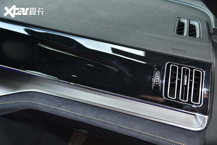

试驾比亚迪唐 DM-i包括唐 DM-i在内的2021款唐系列车型在内饰方面有了显著的优化。老款车型的内饰是极简风格,显得特别素,而2021款车型运用了更多的高档材质,有更丰富的层次,令豪华感得到了提升。
试驾比亚迪唐 DM-i单单仪表台就有软性搪塑材料、钢琴烤漆面板、金属拉丝质感面板以及类似Alcantara的Ultrasuede超纤麂皮面料。另外在门板上也大面积采用了这种Ultrasuede超纤麂皮面料,对档次感的提升非常明显。

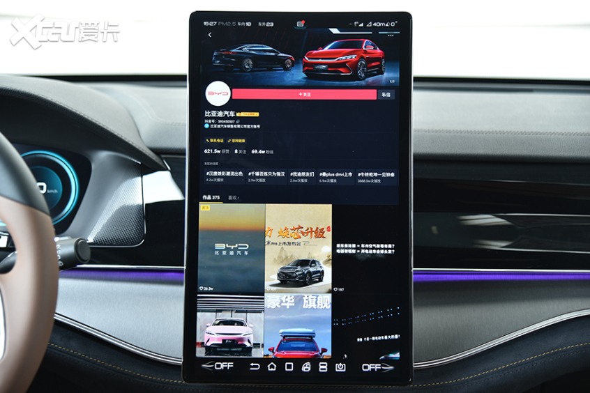

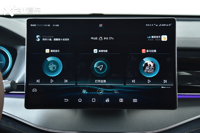

试驾比亚迪唐 DM-i智能化是目前汽车行业的重要发展方向,比亚迪也不断更新其DiLink智能网联系统,推出了3.0版本。最显著的升级在硬件方面,中控屏的尺寸由14.3英寸增加到了15.6英寸,屏幕边框大幅变窄,科技感十足。在软件方面,主流功能都有配备,使用起来体验还不错。
试驾比亚迪唐 DM-i这块大屏最大的特点是可以旋转。目前车机系统里的App很多都是来自手机,开发者很少专门为车机去做适配,所以大部分App都是竖屏应用,在横屏上体验一般。比亚迪的旋转大屏对竖屏应用更加友好,比如抖音在比亚迪DiLink上就有更好的体验。
试驾比亚迪唐 DM-i为了照顾副驾驶乘客,这块大屏还具有分屏显示功能,驾驶员看导航,副驾驶看娱乐功能,大家各取所需。

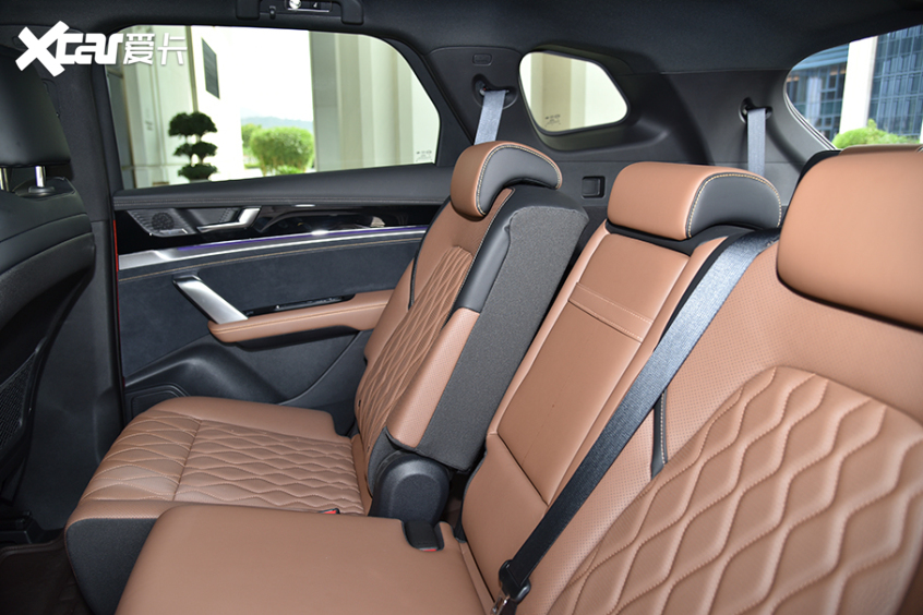

试驾比亚迪唐 DM-i作为一款中大型SUV,空间是唐 DM-i的一大卖点。该车采用7座布局,第二排座椅可以在较大的范围内前后滑动,椅背的角度也可以分两档调节。

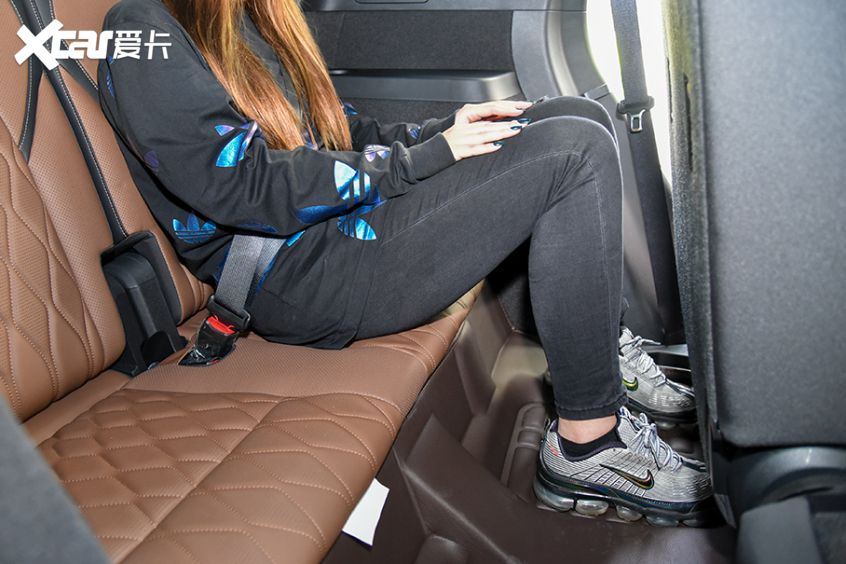

试驾比亚迪唐 DM-i在第二排座椅调至最前位置时,第三排座椅也有较为充裕的腿部空间。不过由于坐垫很低,所以坐姿并不理想,只适合儿童乘坐。

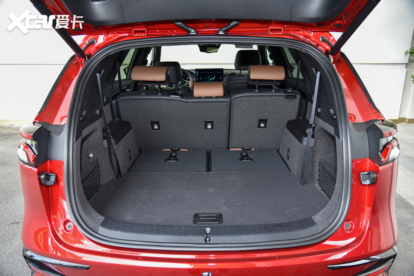

试驾比亚迪唐 DM-i在大部分时候,第三排座椅都是收折起来,令行李厢拥有纯平的地板和充裕空间。另外,第二排座椅也可以按4/6比例放倒,以进一步增加该车的装载能力。
