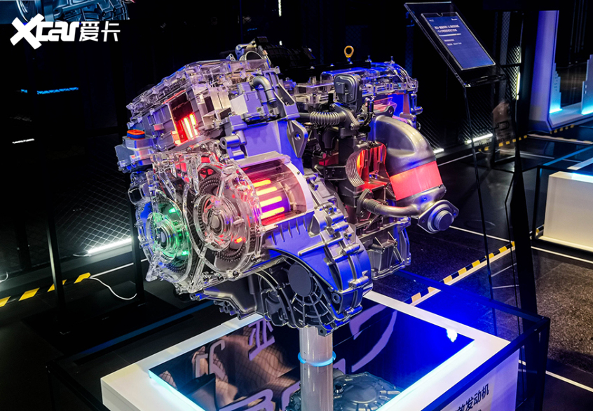

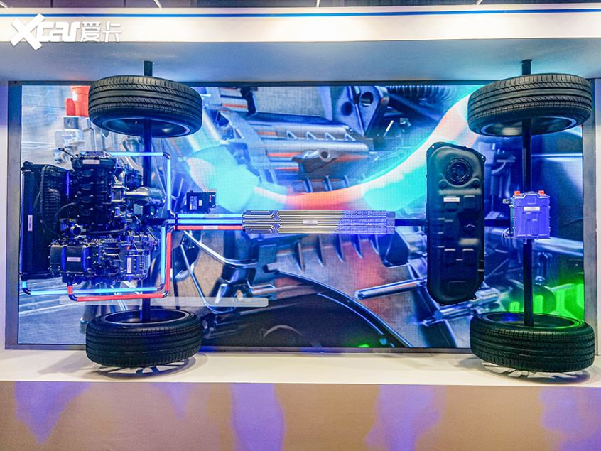

比亚迪;唐;唐 DM-i;插电式混合动力;混动简单介绍下动力吧,唐 DM-i采用的是同另外两款DM-i车型相同的骁云-插混专用涡轮增压1.5Ti高效发动机,最大功率为102kW(139马力)/5200rpm,最大扭矩则为231Nm/1350rpm-4000rpm。工艺上压缩比达到了12.5,并将峰值热效率推到了40%,当然这也是成就DM-i系统节能的原因之一。
比亚迪;唐;唐 DM-i;插电式混合动力;混动发动机在燃油车中是心脏,而在混动车中,只是心脏之一,另一个心脏的存在不仅划定了混动的技术难度,也是决定动力输出的关键所在。我们今天所测试的2021款唐 DM-i 112KM 尊贵型所搭载的电混系统为EHS160,最大输出功率为160kW和最大输出扭矩为325Nm。
  EHS的存在可以让车辆实现串联、并联以及发动机直驱模式,间接取代了变速箱。16000rpm高转速电机、扁线绕组和油冷散热等技术的加入,让电机整体具备了体积小、效率高的优势。
比亚迪;唐;唐 DM-i;插电式混合动力;混动虽然混动的模式很多,但DM-i选择以电为主,在低速区进一步解放发动机,压缩不必要的燃油损耗,让车辆在大部分工况下是纯电或者串联模式运行。所以关于整套系统的综合效率也不是简单相加这么简单,这方面官方则是给出了254kW(345马力)的数据。

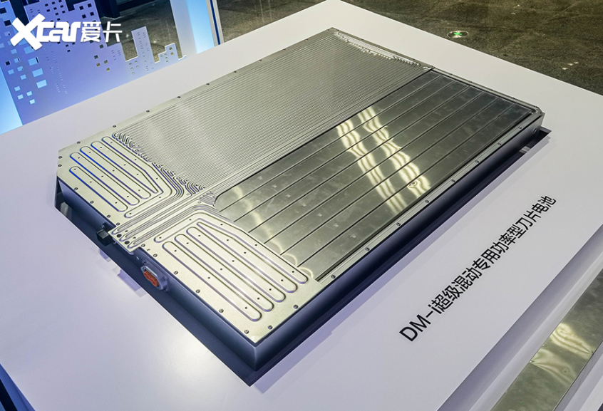

比亚迪;唐;唐 DM-i;插电式混合动力;混动112km纯电续航的唐 DM-i电池包容量为21.5kWh,选用的自然是自家产的刀片电池了,成名之战就抗住了电池测试中最难的穿刺实验,在安全上面还是很有保障的。而此次比亚迪也专门针为针对混动车型重新制作了一组电池包,来迎合混动车型的构造。

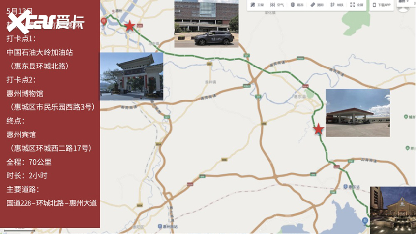

比亚迪;唐;唐 DM-i;插电式混合动力;混动唐 DM-i此次油耗测试选择从广东汕头的南澳岛启程,途径惠州、珠海,最终将抵达广东最南端的湛江市,试图以一箱油挑战1200km,这个数据将比官方公布的综合续航里程要高出150km(官方公布唐 DM-i满油续航里程为1050km)。而我参与的这段距离仅有70km,路线由惠东希尔顿逸林酒店出发,途径惠东县中石油大岭加油站、惠州博物馆,最终抵达惠州宾馆。
  实际测试结果如何,可能需要等整个测试路程结束才能知道了,而我只能先给大家看行车电脑保存下来的停车前50km行驶数据。
比亚迪;唐;唐 DM-i;插电式混合动力;混动关于停车前的50km路况,整体还是以国道为主,同时惠州山多,高低起伏比较频繁,往来运输的货车、大拖挂也较多,当然最让人头疼的还是乱窜的电动车会随时逼停你,这一切让行驶节奏也比较混乱,这些因素无形中就会将这个路段的能耗拉高。相信大家都了解,燃油车是最怕拥堵路段的,油耗会异常的高,而今天的亏电油耗消耗的能量来源也是燃油,结局如何?不好奇吗?

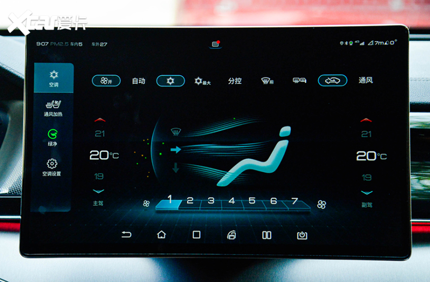

比亚迪;唐;唐 DM-i;插电式混合动力;混动车内仪表盘显示的室外温度为33°C,车内空调设定为制冷20°C。音乐、导航等常规功能也正常开启,力求最为接近大家的日常驾驶状态。另外,毕竟是为了测试能耗的低点,所以车辆驾驶模式将全程使用ECO模式,同时切换到HEV,动能回收力度选择最大。

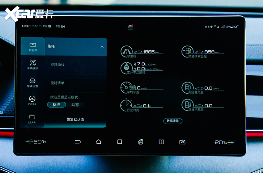

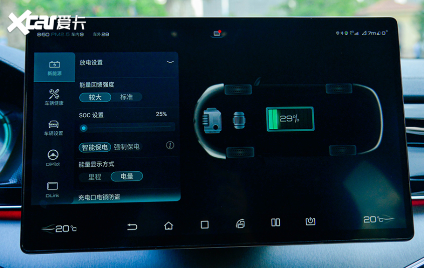

比亚迪;唐;唐 DM-i;插电式混合动力;混动为了测试亏电油耗,我们需要让整车的运行不会太过依赖于电池能量,而发动机也不会积极给电池充电,能源消耗主要以燃油为主。所以在发车前需要确保车辆电池电量放到≤25%,同时将SOC设定为最低的25%。但是如图所示,早上我们接到车的时候,车辆剩余电量为29%,所以我们要在出发前利用拍摄时间想办法将电量消耗掉。
比亚迪;唐;唐 DM-i;插电式混合动力;混动出发前我们将中控系统上的数据清单清零,行驶里程数采用行驶前与行驶后的“总里程”相减得出。

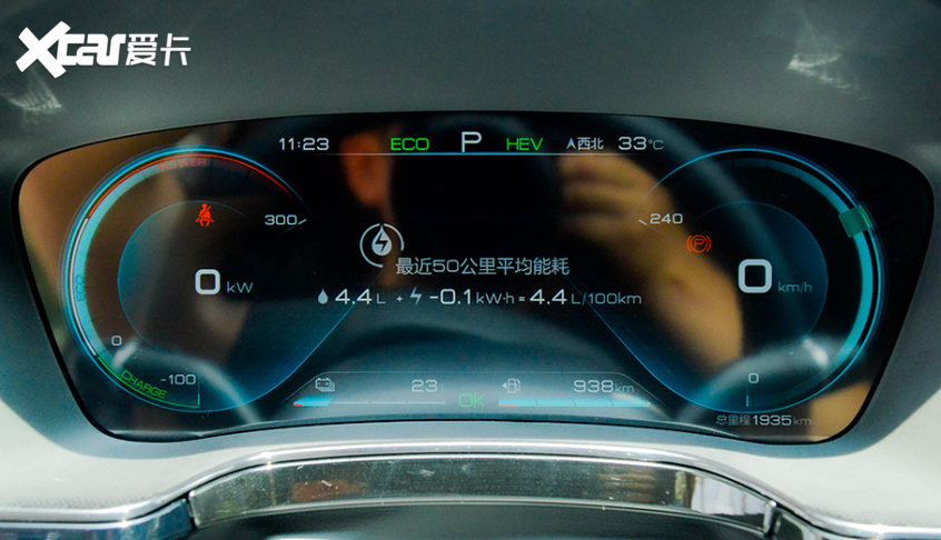

比亚迪;唐;唐 DM-i;插电式混合动力;混动而最终的综合能耗结果将由仪表盘面板的“最近50公里平均能耗”的公式得出,虽然这个数据会随着行驶而被替换成我们驾驶的数据,但是保险起见还是先清零吧。

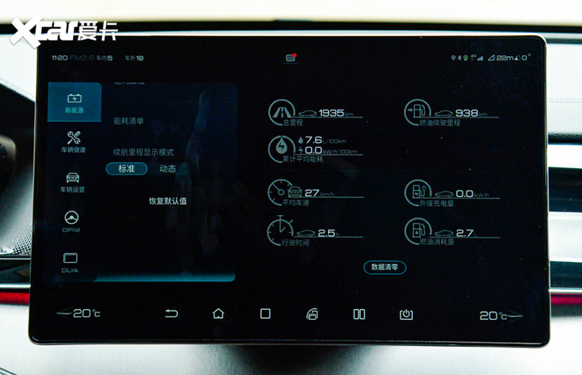

比亚迪;唐;唐 DM-i;插电式混合动力;混动由于没有加油环节,整个体验呢就比较简单了,经过弯弯绕绕的线路最终完成测试后,请看大屏幕的数据,通过减法我们能算出本次行驶里程为70km,共计花费2.5h,平均时速为27km/h,消耗油箱内燃油为2.7L。如果我们是按照这组数据算呢,百公里油耗约为3.857L。
比亚迪;唐;唐 DM-i;插电式混合动力;混动回过头我们再来看中控的“最近50公里平均能耗”数据,由公式四舍五入得出4.4L/100km,相信这个是系统综合了电池电量消耗的结果,所以和实际燃油消耗有一定出入。这个成绩已经比官方公布的亏电油耗5.5L/100km要低0.9L了,但依然没有进入前三。当然我相信,即便我同第一名一样不开空调,也应该做不到3.4L/100km的成绩。
