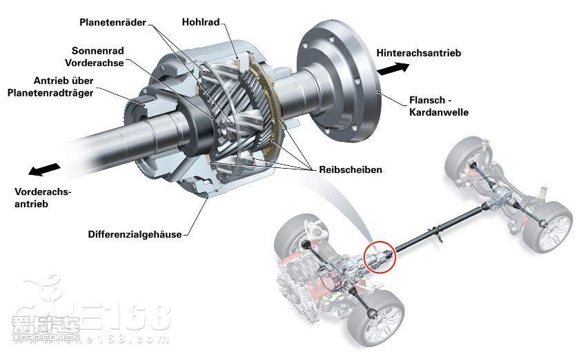

    托森式差速器(Torsen)又叫Torsen自锁差速器,它是Quattro全时四驱系统的核心技术。
托森差速器
托森差速器
    Torsen这个名字的由来取Torque-sensing Traction——感觉扭矩牵引,连品牌名称都是从牵引力控制中得来的,更显此系统的专业之处。Torsen的核心是蜗轮、蜗杆齿轮啮合系统,正是它们的相互啮合互锁以及扭矩单向地从蜗轮传送到蜗杆齿轮的构造实现了差速器锁止功能,这一特性限制了滑动。
    在在弯道正常行驶时,前、后差速器的作用是传统差速器,蜗杆齿轮不影响半轴输出速度的不同,如车向左转时,右侧车轮比差速器快,而左侧速度低,左右速度不同的蜗轮能够严密地匹配同步啮合齿轮。此时蜗轮蜗杆并没有锁止,因为扭矩是从蜗轮到蜗杆齿轮。
    而当一侧车轮打滑时,蜗轮蜗杆组件发挥作用,如是传统差速器将不会传输动力到左轮。对于Torsen差速器,此时快速旋转的右侧半轴将驱动右侧蜗杆,并通过同步啮合齿轮驱动左侧蜗杆,此时蜗轮蜗杆特性发挥作用。当蜗杆驱动蜗轮时,它们就会锁止,左侧蜗杆和右侧蜗杆实现互锁,保证了非打滑车轮具有足够的牵引力。
    Torsen差速器特点:
    Torsen差速器是恒时4驱,牵引力被分配到了每个车轮,于是就有了良好的弯道、直线(干/湿)驾驶性能。Torsen自锁中心差速器确保了前后轮均一的动力分配。任何速度的不同,如前轮遇到冰面时,系统会快速做出反应,75%的扭矩会转向转速慢的车轮,在这里也就是后轮。
    Torsen差速器实现了恒时、连续扭矩控制管理,它持续工作,没有时间上的延迟,但不介入总扭矩输出的调整,也就不存在着扭矩的损失,与牵引力控制和车身稳定控制系统相比具有更大的优越性。因为没有传统的自锁差速器所配备的多片式离合器,也就不存在着磨损,并实现了免维护。纯机械LSD具有良好的可靠性。
    Torsen差速器可以与任何变速器、分动器实现匹配,与车辆其它安全控制系统ABS、TCS(Traction Control Systems,牵引力控制)、SCS(Stability Control Systems,车身稳定控制)相容。Torsen差速器是纯机械结构,在车轮刚一打滑的瞬间就会发生作用,它具有线性锁止特性,是真正的恒时四驱,在平时正常行驶时扭矩前后分配是50∶50。缺点是它的价格很贵。
